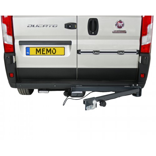

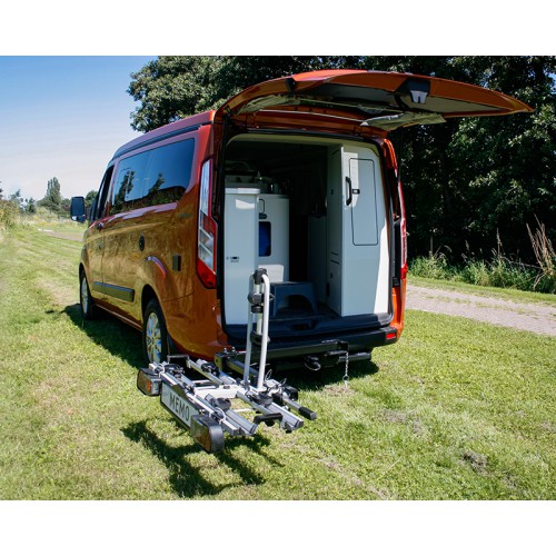

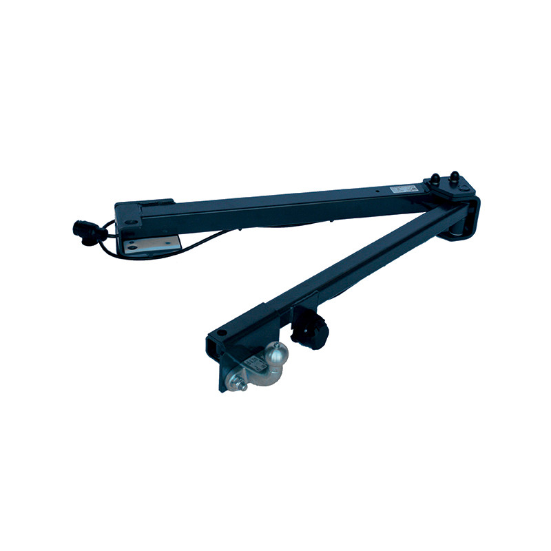

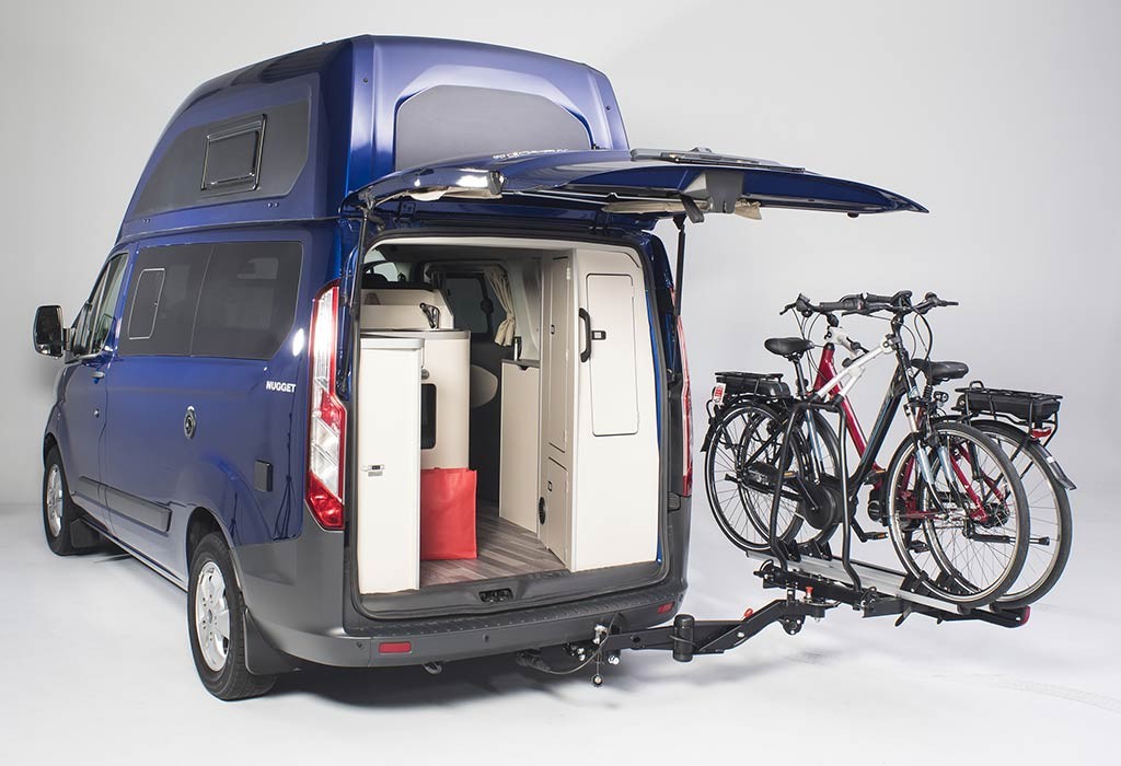

Po nějakém pátrání jsem našel otočný systém, který je přesně to, co bych potřeboval.
