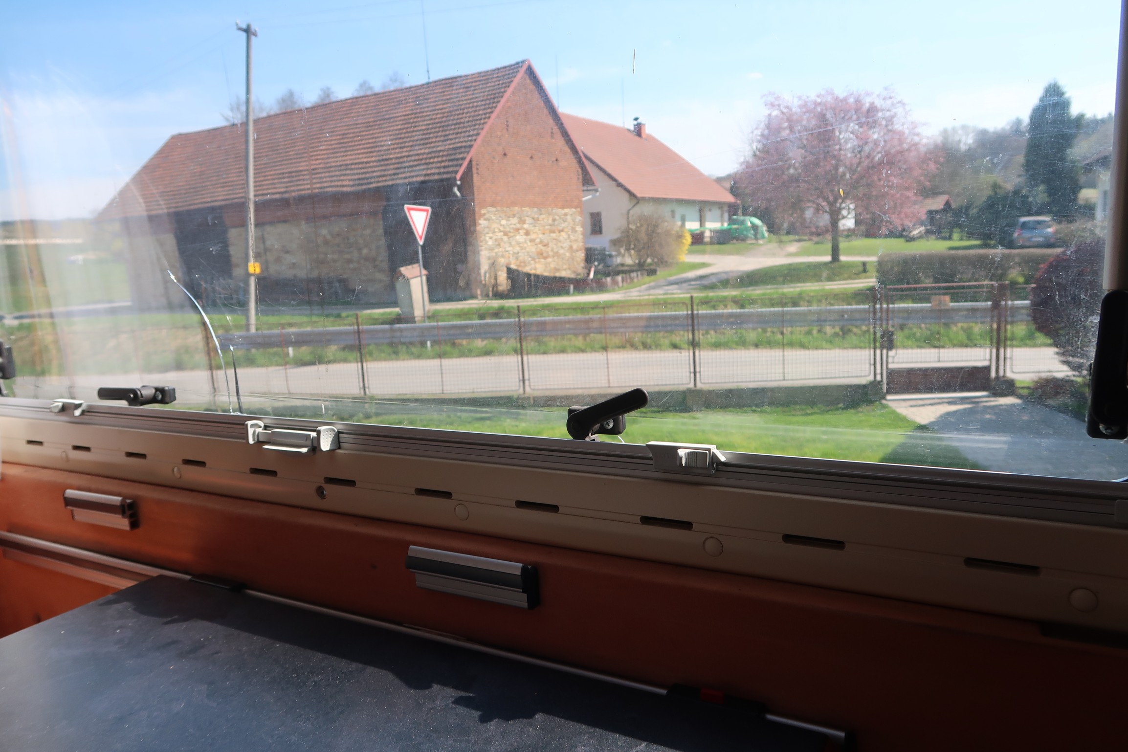

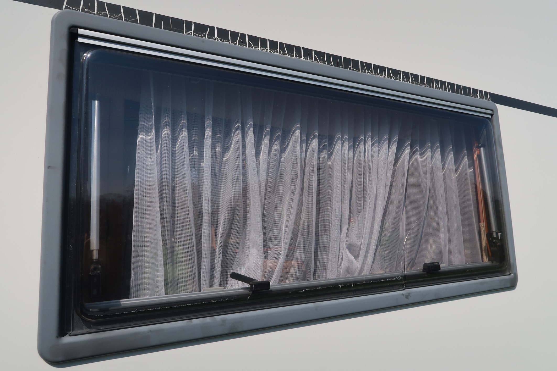

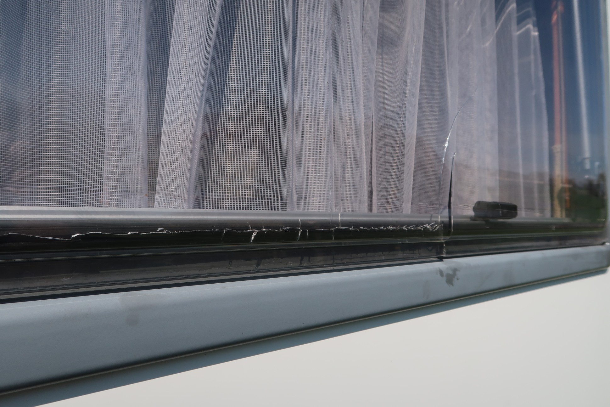

Zdravím karavanisty. Jen jsem letos vytáhl obytku a provedl první zkušební jízdu, už mám problém. Prasklo mi sklo u bočního okna. Různé návody na opravy jsem si vyhledal, ale narazil jsem na to, že nevím, jak sklo z rámu vyjmout. Jedná se o okno na přiložených foto, sklo je zapuštěné do rámu, v horní části je v liště a dá se v ní mírně posouvat do stran, ale naráží na rám a nejde tak vysunout ven, Může mi někdo poradit nějaký fígl, nebo se musí demontovat celé okno? Díky.

Když demontuješ vzpěry, potom vyklopíš okno co nejvíce nahoru (směrem ke střeše), tak se potom uvolní ten "zámek" v liště a okno jde normálně vyndat. Ten zámek funguje jako pant. Pozor při nasazování zpět, aby to sedělo v celé délce lišty a pak zaklopit zase dolů, namontovat vzpěry a okno zase funguje

Děkuji, právě před chvílí se mi to povedlo. Myslel jsem původně, že se to má vysunout do boku, ale tomu právě bránila hrana rámu okna.
