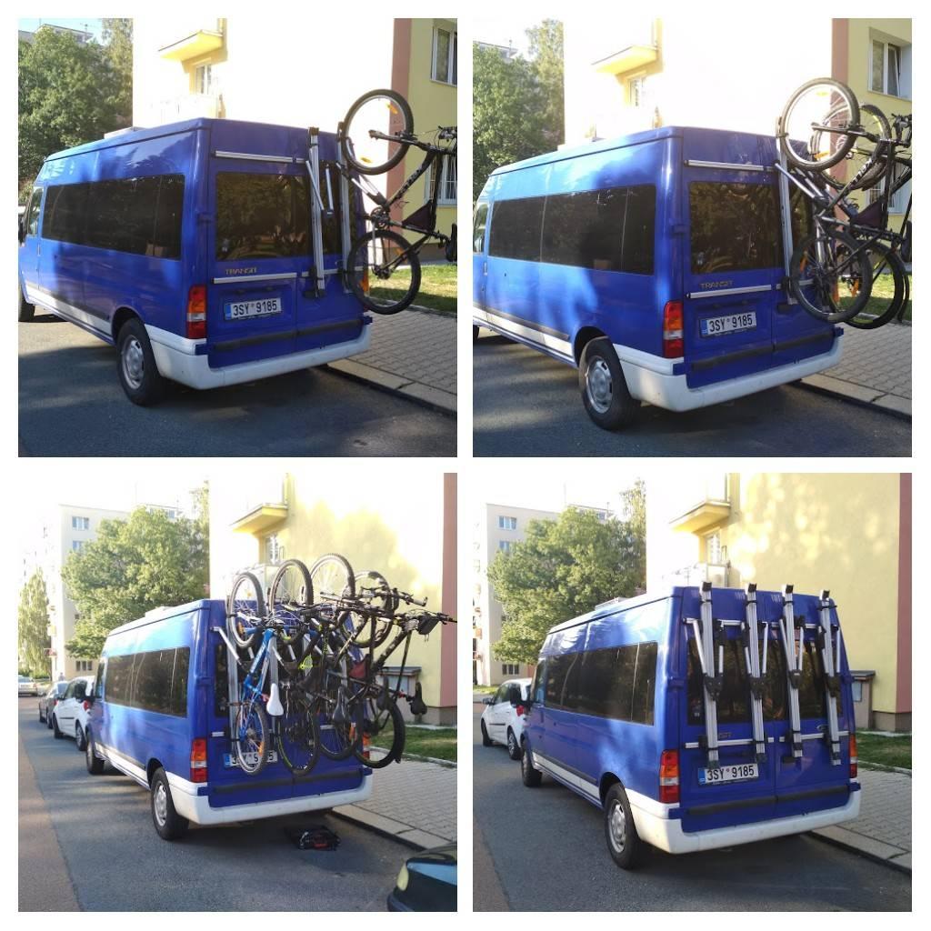

Vyjímkou je tento maník (viz foto ), se kterým jsem diskutoval a prý vše v pohodě a ani po delší době se dveře nijak nekroutí.
Co si o tom myslíte, bude to fugovat ?

To by asi mělo fungovat. Já mám na Ducatu klasický nosič na dvě kola podélně, a stejně je upevněn jen na pravých dveřích. Otevírat to jde, musí se opatrně, nějaká váha to je. Tak že by to bylo v podstatě stejné, na každé křídlo dveří 2 kola. Jen jejich nakládání asi nebude úplně komfortní, a taky bych si zjistil, jak moc ta kola můžou přesahovat rozměry vozidla. Jinak bych řekl, že technicky to není problém.

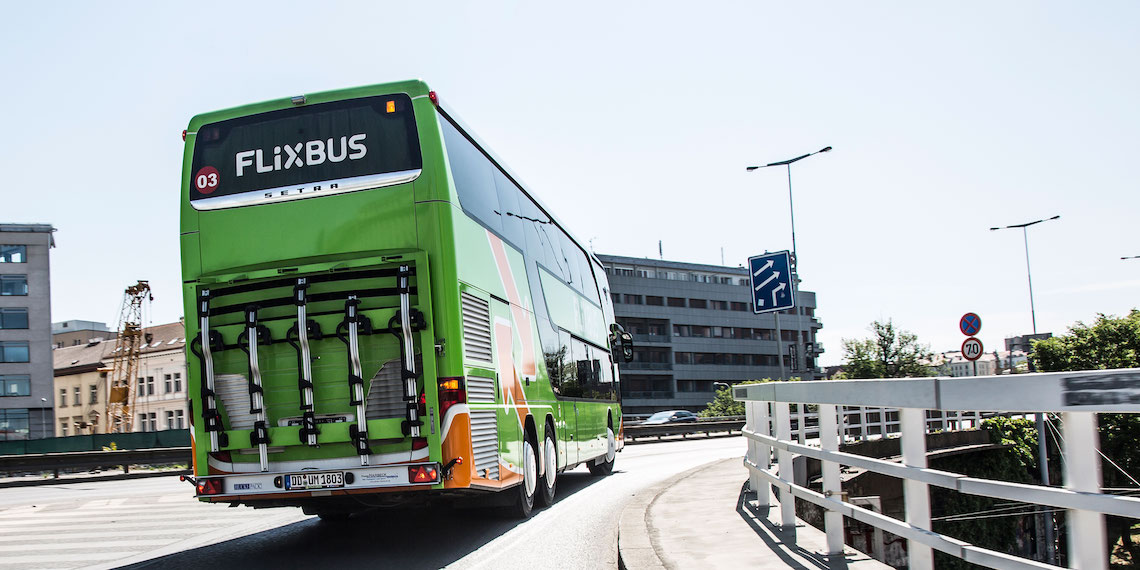

Díky za odpověď. Stejně tak uvažuji já, že váha by měla být stejná, takémám nosič na 2 kole horizontálně, která je jen a dveřích, ten budu muset sundat. Toto vertikální řešení pomocí držáků Thule proride použív např. i flixbus, ten tam ale má navíc nahoře navařené háky, za které se zahákne přední kolo.
