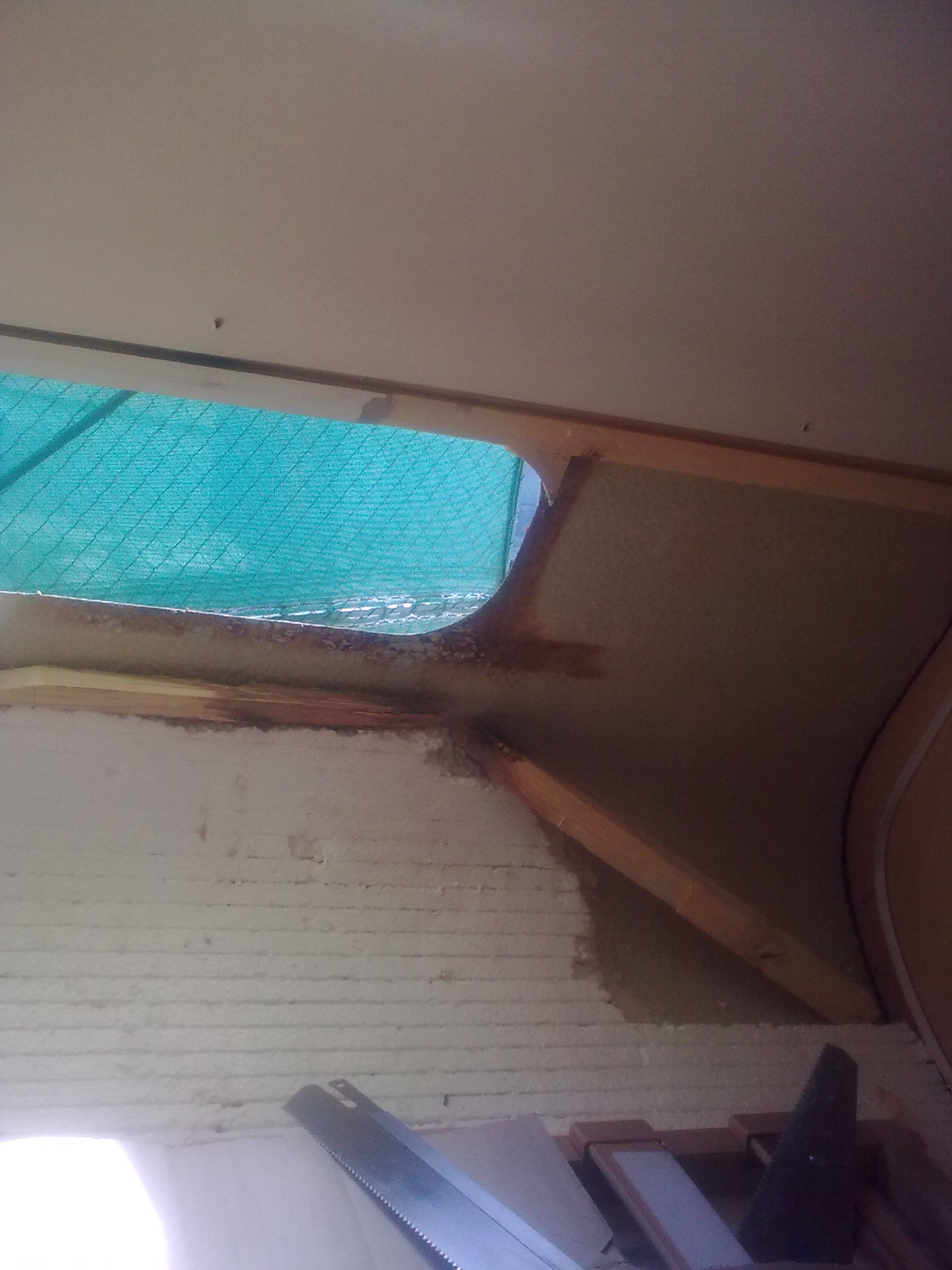

Nejlepší je ventil zahodit a místo něj dát jen trubku nebo hadici příchycenou někde nahoru . Pokud chceš vypustit otočíš trubku nebo hadici dolů. Pokud použiješ hadici třeba od vysavače nebo použiješ instalatérské odpadní trubky na gumičkách průměr 40 rychle se vypouští. Pokud nádrž trochu přimrzne rozmrazíš lehce hadicí se vřelou vodou kterou pustíš do nádrže. Odpadní instalatérská trubka drží otočená nahoru pod podlahu sama jen třením gumičky , na hadici musíš použít příchytku. Pokud nechceš v zatáčkách ukapávat použij HT odpadní zátka 40 vnitřní. Pokud zamrzne vysuneš z gumiček a hadici rozmrazíš nebo to ve spoji ulomíš škoda cca 20 Kč. Pokud mrzne stéká voda po oknech a teče po stěnách ,hlavně ráno. Dávám mezi okno a těsnění párátka aby tekla ven. Pokud je okno nakloněné dovnitř u přívěsu nebo v alkovně, trpí přední stěna. Po příjezdu odšroubuju vedení roletky aby stěna pod lištou vyschla. Jinak začíná plesnivět tapeta . Chci udělat nějaký ,,okap nebo rýnu ,,aby kondenzát netekl po stěně. Rýnu podstrčit pod gumu okna.
