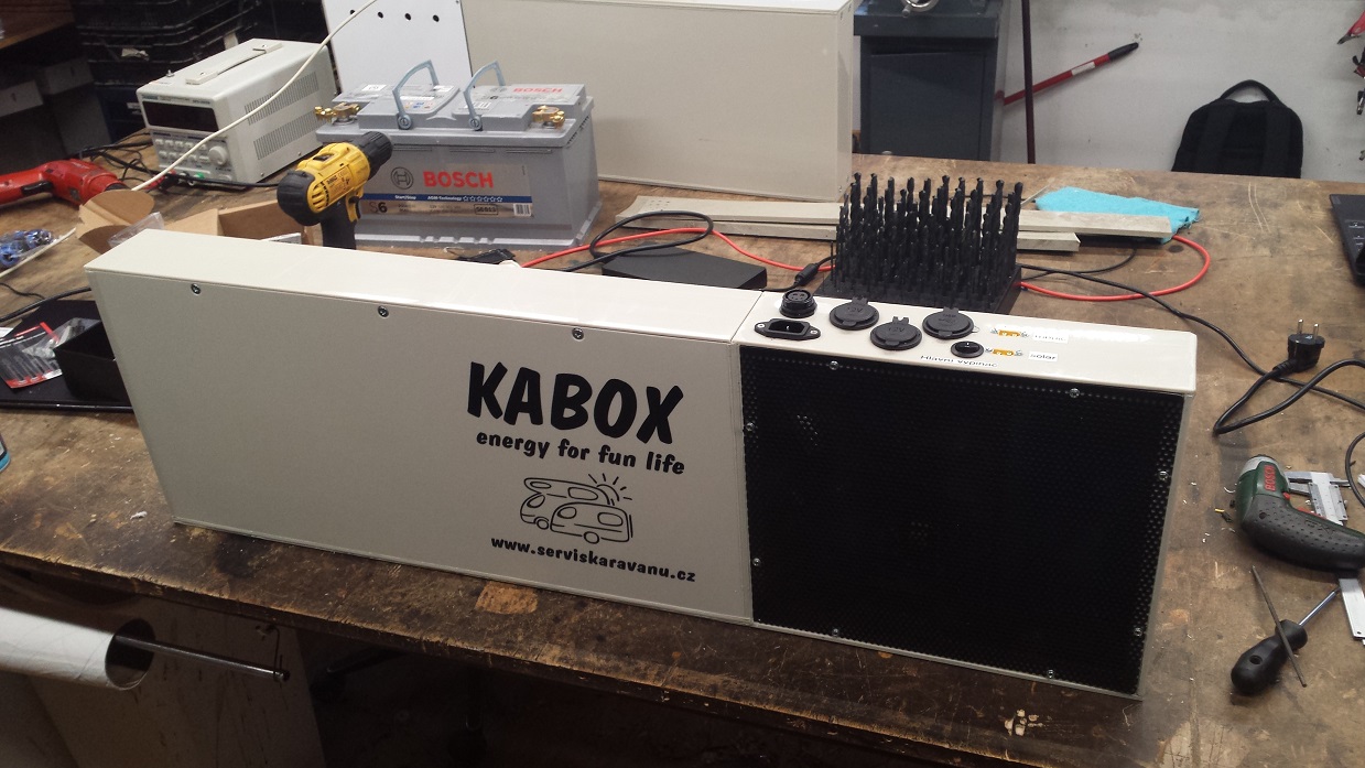

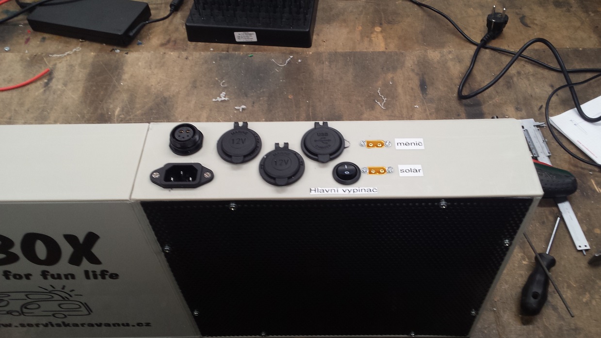

počítali jsme s tím a už nějakou dobu u nás jede výroba bateriových packů ze zákazníkem dodaných článků
umíme články prizmatické (krabicoidní) i cylindrické (válečky). Cylindrické baterky (aku nářadí) sice neděláme, ale umíme sbodovat nebo sestavit např. nestandartní pack 60-500Ah pro málo místa (nestandartní tvary packů) a samozřejmě opatřit odpovídající elektronikou
uděláme: inicializační nabití, formování, spakování a osazení elektronikou podle potřeby. ceny se pohybují cca od 5,5-10 tis Kč. podle výkonnosti výzbroje, v případě potřeby vyrobíme plastový box nebo dodáme např. náš KABOX - 1400Wh, váha 18kg, cena (dle výzbroje) od 25000
např podpěťová ochrana 60A, 100A, 120A nebo 200A
BMS s balančním proudem 1,2A-20A
alarm - GSM, zvukový nebo žádný a tak můžu pokračovat. Těch možností je opravdu hodně
dálková správa BT nebo GSM
no prostě, je toho hodně.
Takže pokud někdo donese články z Alíka nemám s tím problém (nemusím na ně nýst záruku)
Upravil Karel Prokop dne 23.01.2021 13:53, před 6 let
