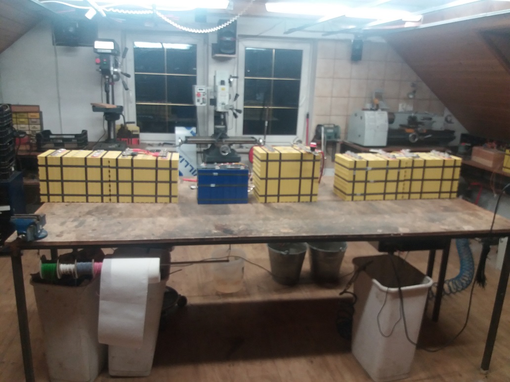

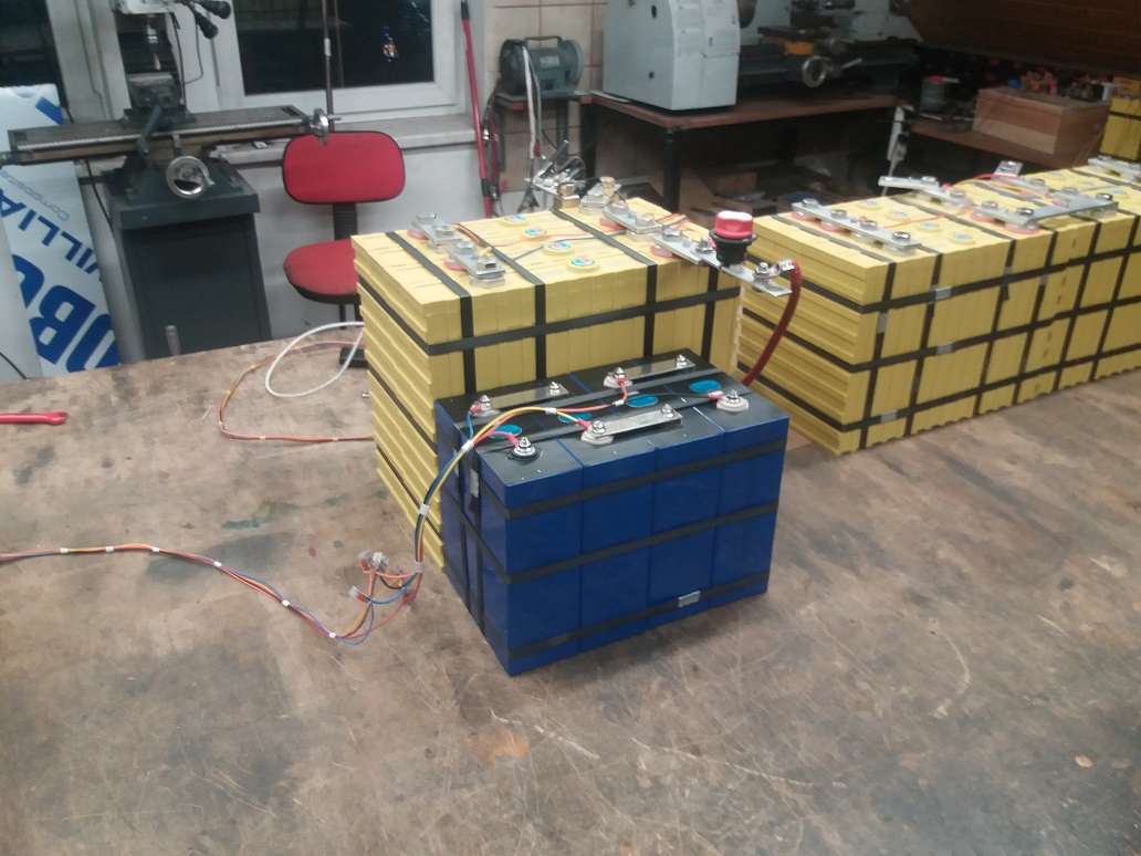

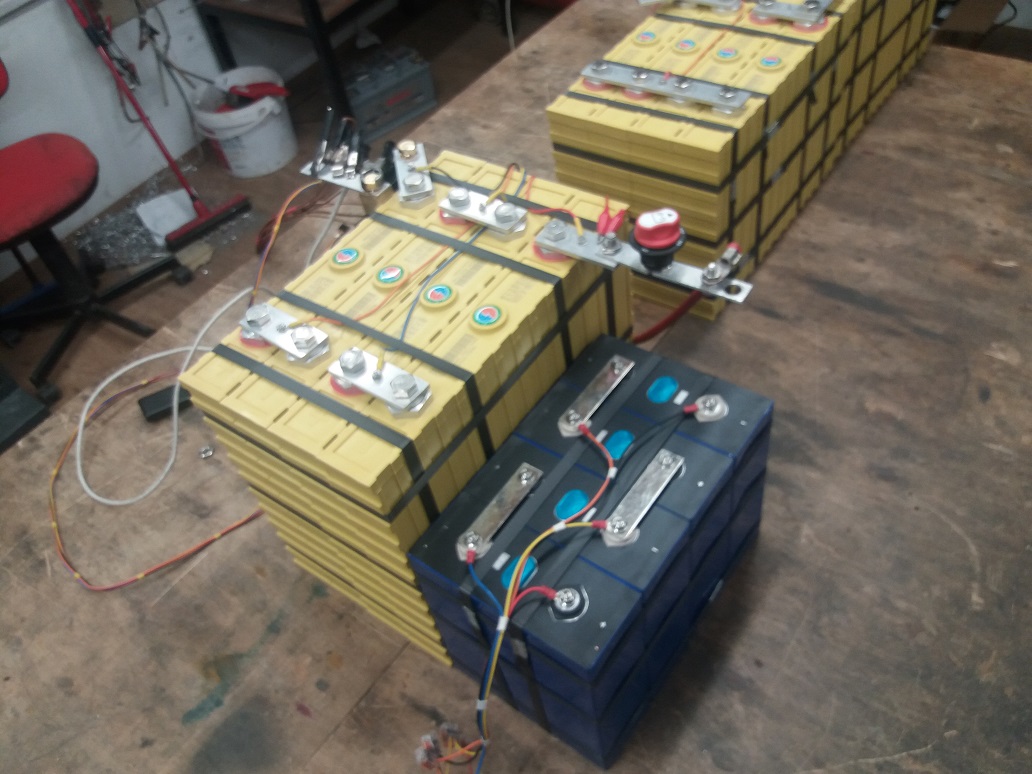

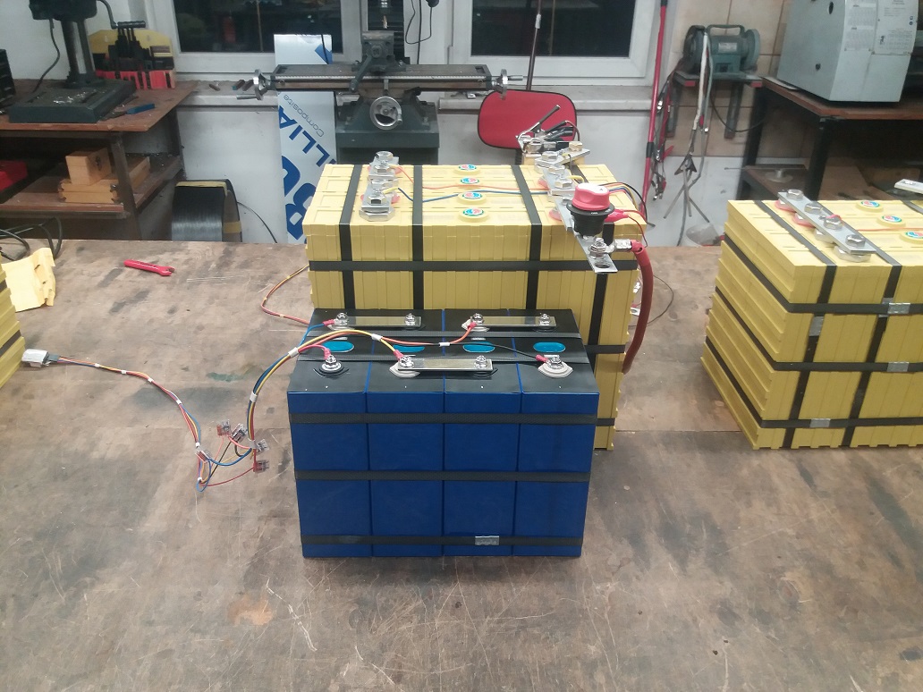

OK, tak poslední obrázek (uklidil jsem stůl) : @ Oltciťáku Pfft ty veselý Like brachu
viz obrázek
500Ah LiFePo je cca 50-55kg. Ve srovnatelný olověný kapacitě by to bylo cca PB 1000Ah = 280-300kg.
Nezapomeň, že z olova smíš tahat jen 50%.
Na vobrásku je zleva - Winston 500Ah, LiitoKala 280Ah, Winston 300Ah a Winston 500Ah. Modrý baterky jsou poloviční co do váhy, rozměru i objemu,....Anglofilní část tomu říká Pfft "downsizing"
má někdo z vás koule se mi postavit a říct, že LiitoKala je přímou konkurencí co do kvality a trvanlivosti rádoby zastaralých Winstonů ? Už jsem takovej názor slyšel,....tak tady dávám pro srovnání obrázek
váha je poloviční, velikost a objem taky.
výsledky po formování:
Liitokala 280Ah má 271Ah a Winston 300Ah má 319Ah.
Názor nechť si každej udělá sám.
Fšem hezkej večír.
