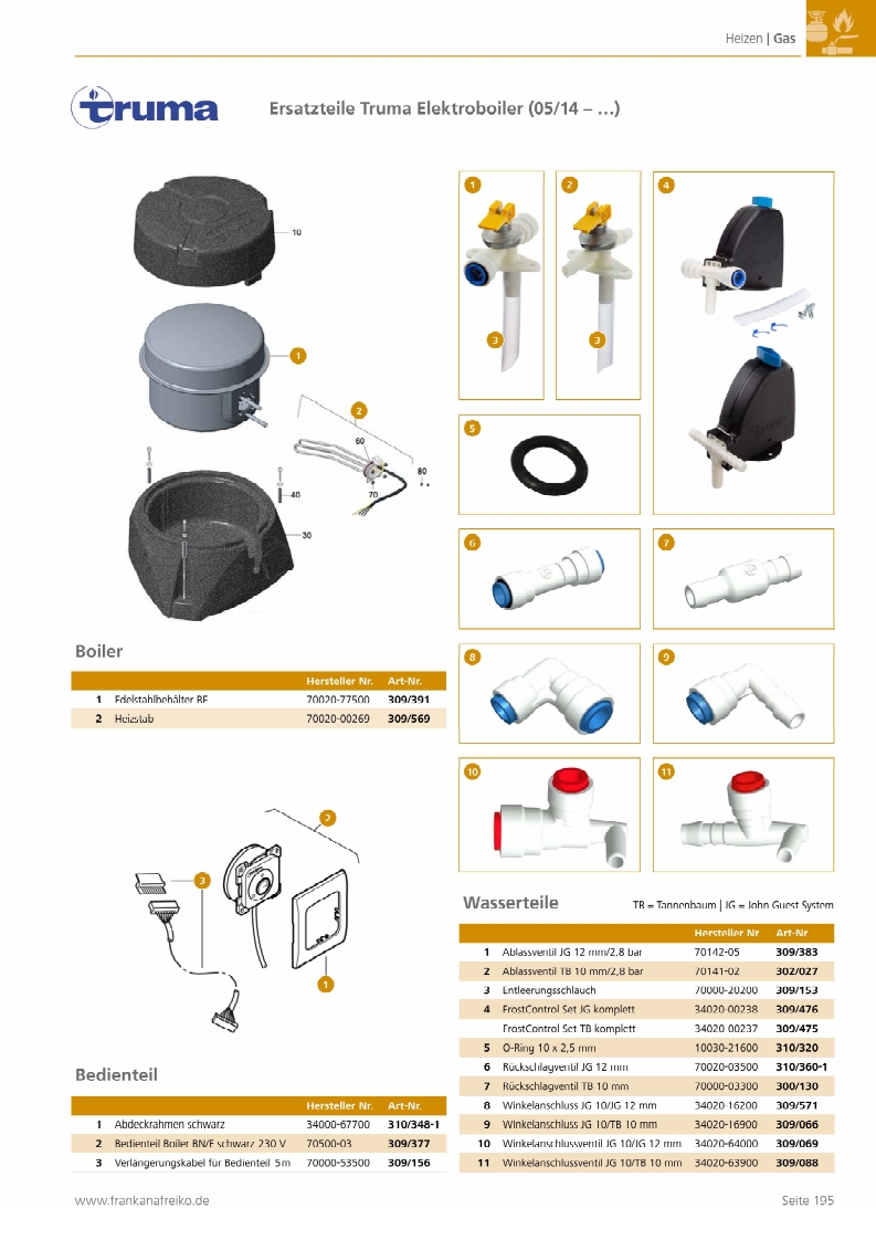

Měl jsem úplně stejný problém, asi je to slabší místo Trumy. Ventil jsem vyndal, propláchnul v octu a vše fungovalo dál. Po čase se ale problém opakoval, bojler se trochu "počůrával" Koupil jsem nový ventil, a starý vyčištěný vozím sebou jako zálohu. (č. produktu Truma 309-088, kdyby to někdo sháněl)
Upravil PetrM dne 01.12.2020 23:22, před 6 let
PetrM Připojili následující soubor:
truma_dly.pdf [2.24MB / 197 stažení]
Po výměně ventilu se problém s "počůráváním" už neobjevil?
Občas si "čůrne" Grin ale jsou to jen kapky. Nový je tam chvilku, takže ho budu sledovat.
