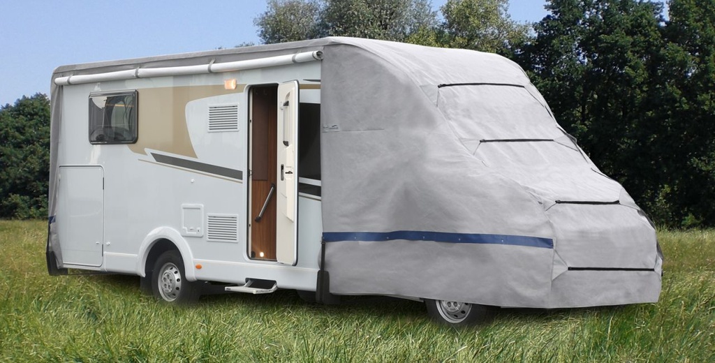

Chci se zeptat, pokud máte někdo zkušenosti se zimním zakrytím obytného auta - potřeboval bych poradit. Auto mám na zimu postavené v zahradě u RD na betonovém stání, přístřešek nechci stavět a tak zvažuji pořízení zimní krycí plachty Hindermann, foto v příloze (podle výrobce je plně prodyšná, chrání před negativními vlivy, je vyrobena z 3-vrstvého materiálu SFS-3 160 g/ m² ).
Názory na zakrytí auta se různí a tak nevím, zda je vhodnější nechat vozidlo stát volně nebo raději zakrýt uvedenou prodyšnou plachtou (výrobce uvádí plnou prodyšnost bez zadržování vlhkosti na povrchu vozu).
Máte s tímto někdo zkušenosti - je lepší chránit auto přes zimu před deštěm a sněhem nebo nechat povrch volný? Přes zimu s obytným autem nejezdím, tak nevím jak jej nejlépe chránit před počasím. Díky za jakoukoliv radu nebo zkušenost. K.

Já jsem auto minulí rok pod plachtou měl celou zimu. Také mám prodyšnou. Mám tuto:
https://www.svetk...bytna-auta
Zkušenost je taková, že nějaká vlhkost stejné pod plachtou vždy zůstane. Já to řešil tak, že pokud mělo být pár dní pěkně tak jsem plachtu sundal v autě jsem i zatopil, aby vše co nejlépe vyschlo a po té zase zaplachtoval. Nevím zda je to 100% správně ale za mě lepší nějaké zakrytí než úplně bez.

Plachtu určenou pro obytky nebo karavan a na střechu strčit většinou střešním oknem kousek polystyrenu,to kvůli spádu.Já tam strkal míč a pohoda.Zajistit popruhy proti větru,aby nedošlo k prodření.Uvnitř je dobrý dát pohlcovač vlhkosti.Auto postavené na betonu je super,není problém z vlhkostí od spodu jako na trávě.A ta radost na jaře jak je autíčko čisťounké. Smile
Taky jsme měli plachtu a na střeše nacpaný polystyren. Největší průšvih je auto které stojí na rovině a za alkovnou mezi bočníma lištama stojí kaluž vody. Vždy parkujte třeba předníma kolama na klínech. Někdo to tady psal tak se mi to taky nelíbilo.

Díky všem za názory a doporučení, pořídil jsem na základě recenzí plachtu Hindermann Wintertime - je opravdu dobrá, padla jak ulitá, na střechu jsem dal zkosený profil ze speciální tuhé pěny. Po deštích kontrola - auto skvěle suché a voda ze střechy odtéká beze zbytku, takže ok. Tuto plachtu mohu všem doporučit, provedení je bytelné a precizní, vybraný rozměr podle auta sedí dokonale a přesně (foto níže). Zaplachtování trvalo cca 20 minut, od zadní strany auta jsem ze štaflí plachtu odroloval do předu naprosto bez problémů sám, manipulace je lepší, než jsem čekal - u mě dobrý :-).
