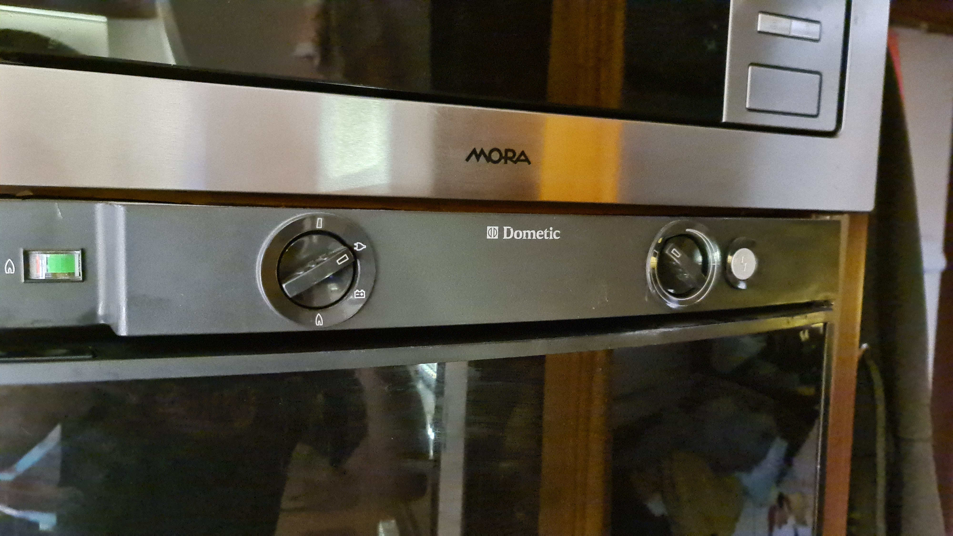

mam problém u své lednice Dometic RML8550 že po zapálení musim strašně dlouho drzet zmáčknuté otočné kolečko regulace plynu, jinak hned zhasne.
A problém č.2 je ze mi lednice Občas z ničeho nic prostě zhasne.
Nevíte co s tím?

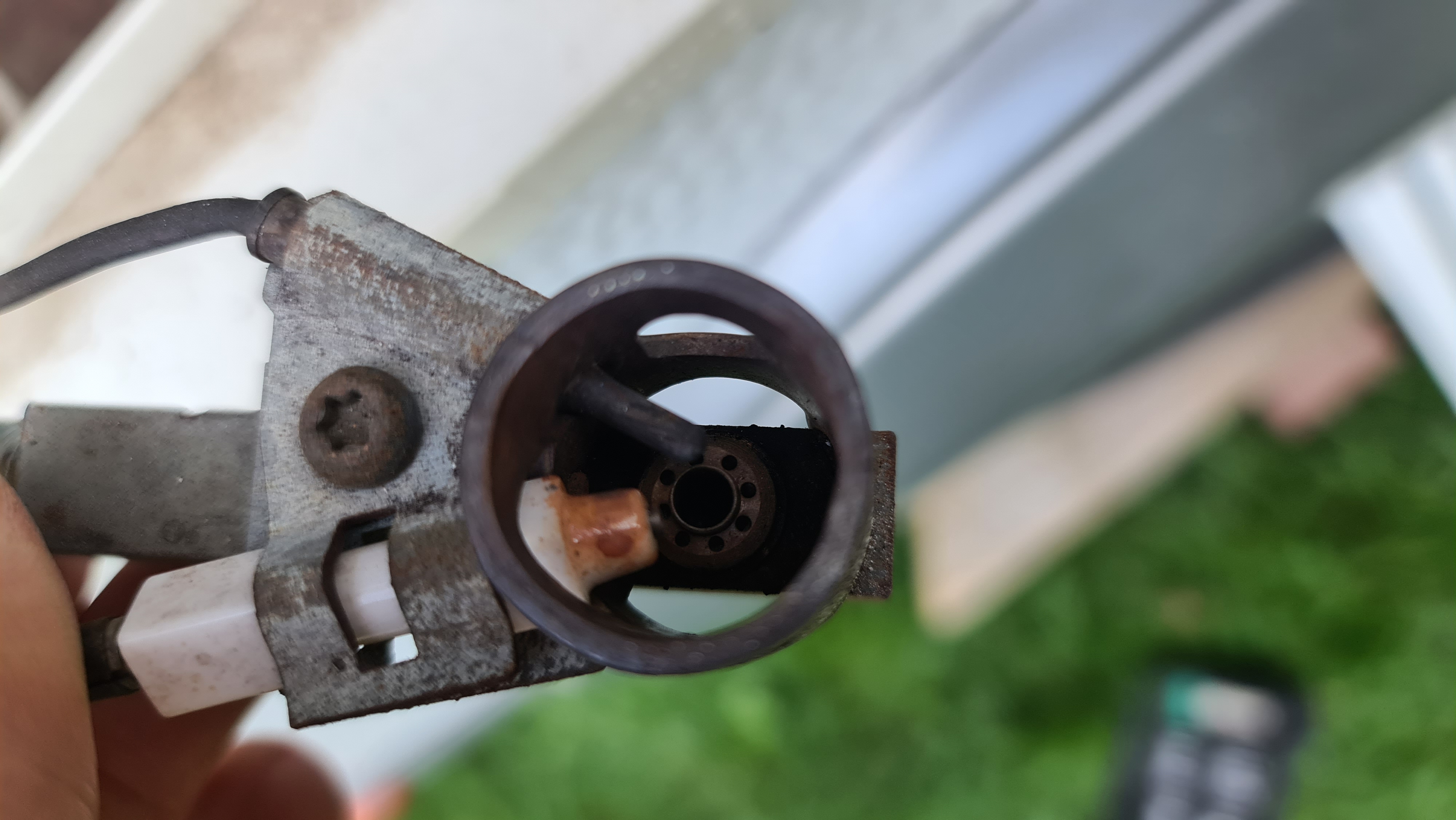

Dnes jsem to thermo cidlo jeste trochu posunul do stredu horaku ale stale nic, po uvolnění stlačeného tlacitka na regulaci plynu, plamen zhasne.
Jak a kde mam zmerit to napětí na fom thermocidle ?

Pak se stává, ještě další vada, že na druhém konci, termočidla je převlečná matice a je to našroubováno na hlavní ventil. Buď je tato matice volná, nebo kontakt napětí z termočidla zaoxidovaný. Odšroubovat, vyčistit a řádně utáhnout. Dostaneš se k tomu, demontáži předního krytu ledničky,
je tam špatný přístup.

vodiče od termočlánku - dvojkov většinou vede v duté měděné trubce do hlavního ventilu, zakončen převlečnou maticí. Na měření, musí být dva. Nejprve odšroubuj převlečnou matic z hlavního ventilu a tam vidíš dva póly termočlánku. Jeden zapne plynový hořák a drží zatlačený ovládač ventilu, aby to hořelo, druhý na konci termočlánku měří napětí multimetrem. Napětí u dobrého zpravidla bývá 0,8 V Jestli má napětí podstatně menší, nutno vyměnit ! Zpravidla bývá volná převlečná matice u hlavního ventilu, jak jsem psal.
