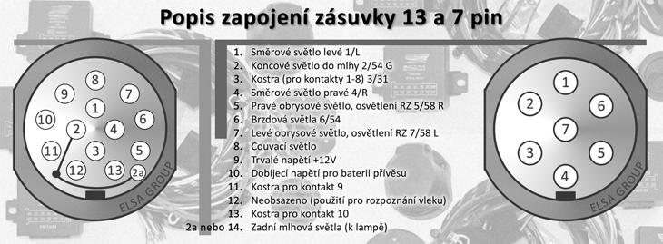

chtěl bych se zeptat, jestli byste mi mohli poradit ohledně připojení baterie, do právě pořízeného karavanu Hobby 440 (2002)m, přes jeho 13Pin koncovku. U původního majitele jsem slyšel, že na víkendové cesty jednoduše vyndal ze sklepa baterii, kterou v místě kempování zapojit do karavanu přes 13pin zásuvku a tak zprovoznil 12V okruh. Nemáte někdo fotku, případně popis, jak vyrobit takové spojení? Jedná se pravděpodobně o 13pin zásuvku s kabeláží a vývodem na rychlospojky k baterii. Pokud už se to tady řešilo, za odkaz budu rád. Předem díky.

Ahoj, pokud nechceš mít 12 V aku nastálo v přívěsu, tak bych ověřil, jestli mám stejné zapojení, jako je na přiloženém obrázku.
Koupil bych zásuvku, vodiče (černý, nebo modrý -, červený +) , kleště (jako na startovacích kabelech), nebo svorky zřejmě 19,5 a 17,9 (dle tvého aku) .
Minus z aku bych vodiči připojil do zásuvky na pozici 11 a pro jistotu i na 13.
Plus z aku bych přes pojistku spojil vodičem do zásuvky na pozici 9 (pokud ti vede do sítě 12 V).
Aku s připojenou zásuvkou (ve vhodném obalu) bych u žehličky propojil se zástrčkou přívěsu.
Lze to i opatrně (pokud máš 100 procentní jistotu, že se vodiči nedotkneš tam, kde nemáš) předem vyzkoušet bez nákupů s kolíčky na kontaktech aku, vodiči, izolovanými dutinkami (samec, samice) přímo do zástrčky. To nedoporučuji.

Koupil jsem 13pin zásuvku (samici ) , konektory na baterii + a - , použil jsem 3vodiče kabel a zapojil na pozici 9 + kabel od baterky a na pozice 11 a 13 - od baterky. po spojení 13pin samce a13pin samice se v karavanu nic nerozvítilo, ani čerpadlo na vodu. Zatím jsem nic v karavanu neproměřoval. Ve skříňce pod dřezem jsou dvě el. krabičky , jedna s označením 12V a druhá 220V . při 220V funguje vše OK.
Prosím kde by mohla být chyba?

Ahoj, nevidím, co máš za karavan, ale 12V okruh karavanu (u mne dvě světýlka a čerpadla) bývá připojen přes výhybku přednostního relé (ovládáno napájením z 230V trafa). V mrtvém stavu by tento okruh relé mělo propojovat s piny 9 (+) a 13 (-) v zásuvce. Když se připojí 230V, relé dostane napájení z trafa, přepojí 12V okruh karavanu na 12V sekundár trafa a odpojí od zásuvky tažného zařízení. U svého karavanu po připojení 230V slyším relé cvaknout - zde bych doporučil pátrání začít.

Začal jsem 13pinovou zástrčkou u karavanu. Po otevření jsem zjistil, že 7pinů je obsazených, což je správně na světla od vozu. Byly tam ale volné nezapojené 3 vodiče z čehož jsem usoudil, že by to mohlo být napájení 12V karavanu. Riskl jsem to a celý modrý jsem připojil na pin č.9 trvalé napájení, dva modrobílé jsem osadil pin 11 a 13 kostra.
Můj risk se vyplatil , protože vše svítí vč. čerpadla na vodu.
