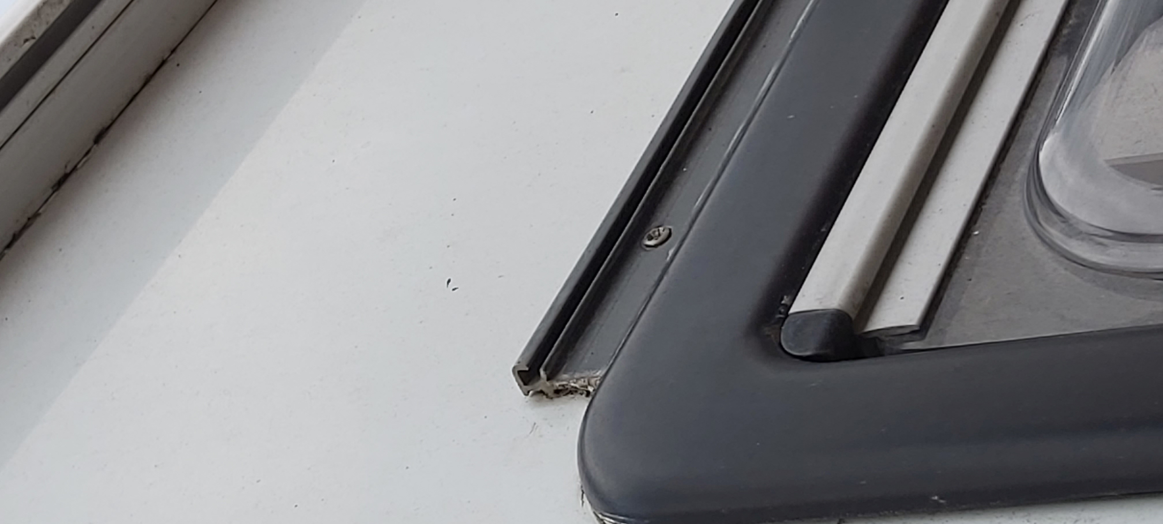

Takhle, je to po montáži rámového okna kdy jsem nechtěl rešit ty díry.
Garda Připojili následující obrazek:

Jo, tak už jsem to našel na netu. Ten profil je přidělaný k autu a na něj se přinýtuje ta lišta, po který se otáčí to okno. To nechám vyrobit. Like

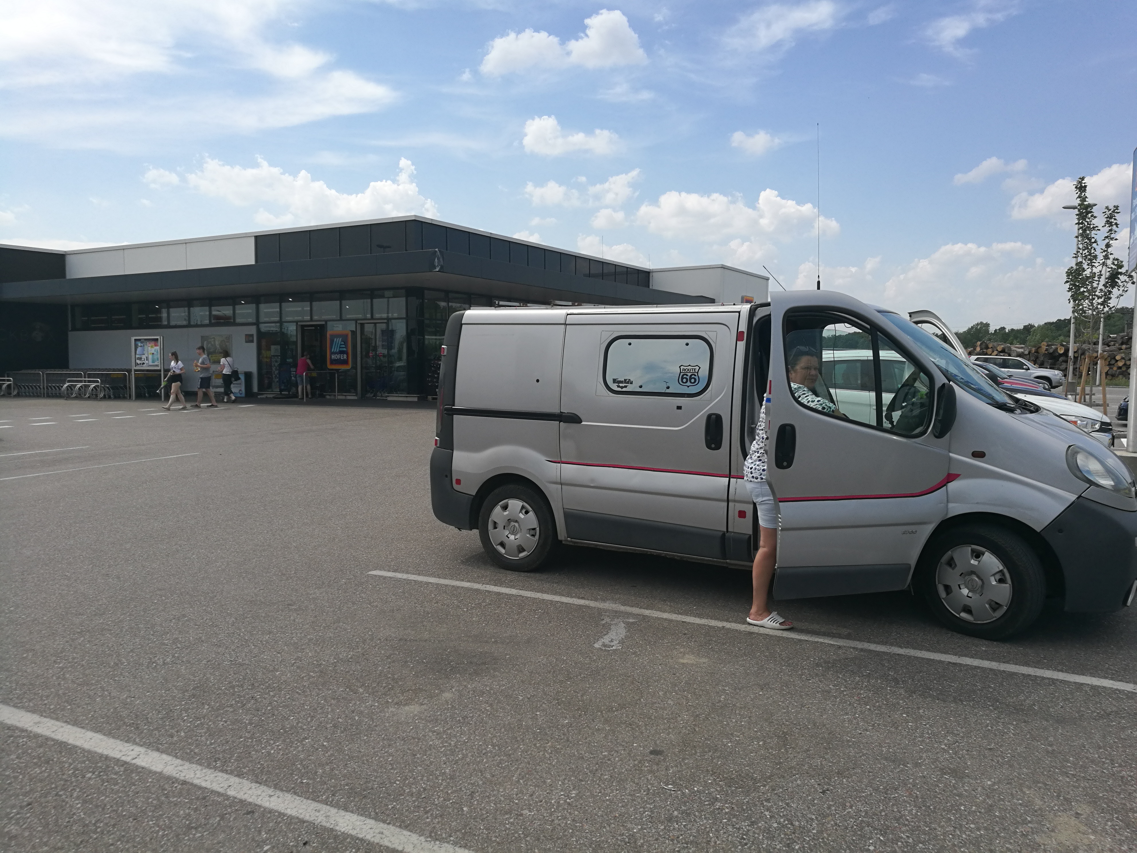

Já mám okno na boku opla vivaro a je vyklápěcí. Je to střešní okno z osobáku, funguje super už dllouho.
Dunn Připojili následující obrazek:
