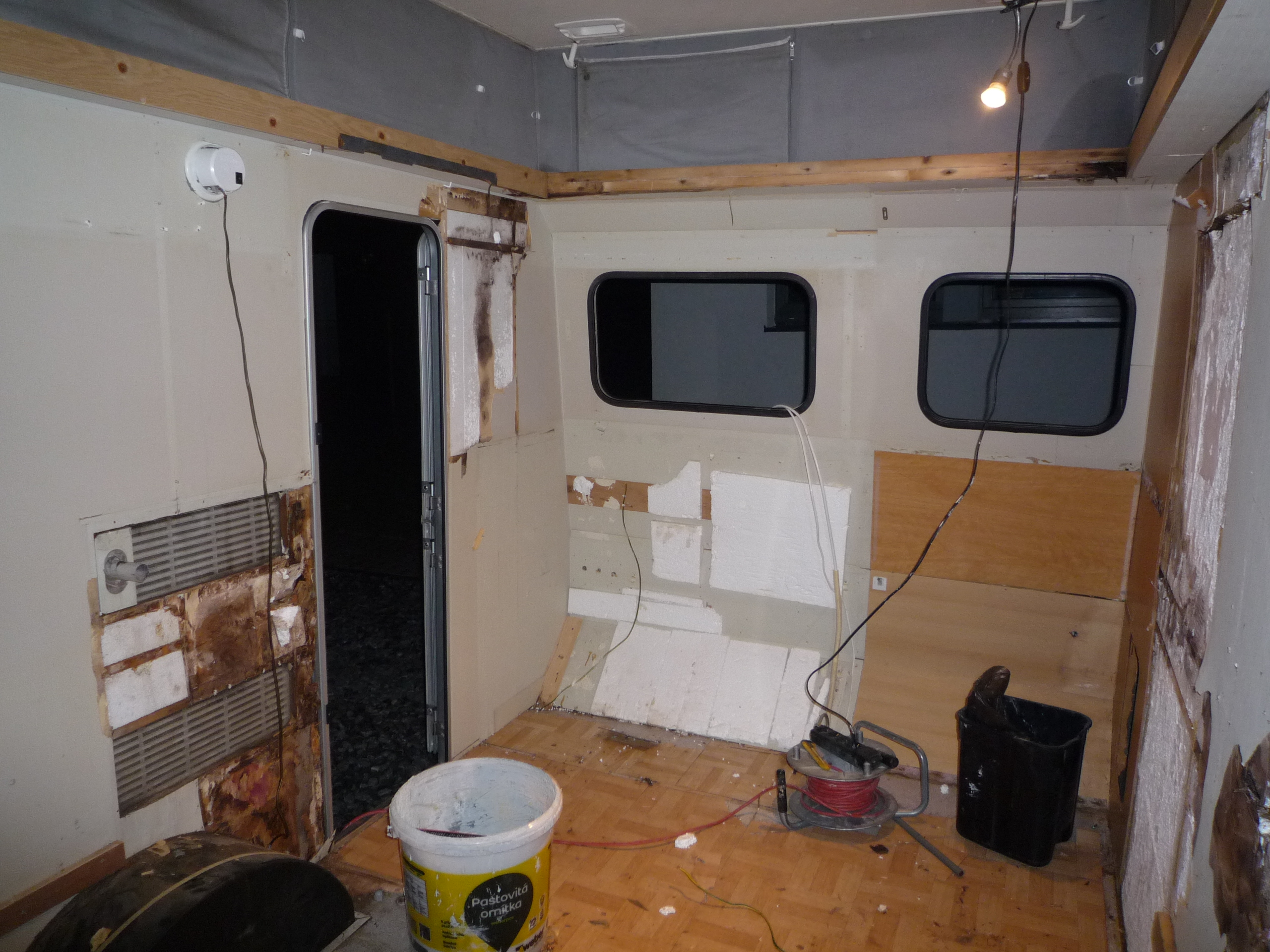

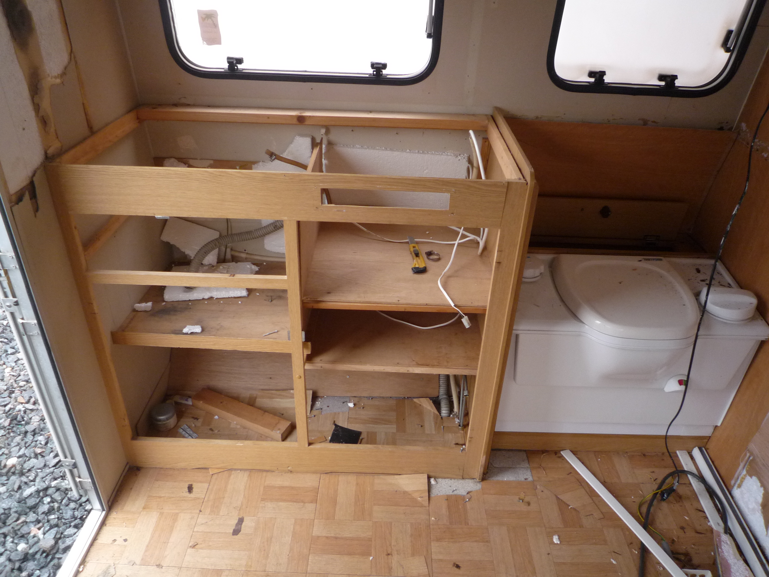

Rozhodoval jsem se, jestli budu karavan stavět, nebo si koupim starší. Nakonec jsem za „výhodnou“ cenu koupil starší karavan, abych zjistil, že budu stavět Grin
Koupil jsem v Holandsku KIPa, s tím že si ho upravím k obrazu svému. Když jsem ale do něj dloubnul, zjistil jsem, že je shnilý více než jsem čekal a to na různých místech. Jelikož už jsem se něco nerekonstruoval, co se týče nemovitostí i lodí, tak vím, že se to nevyplatí.
Podvozek je ve velmi dobrém stavu, podlaha celkem také. Některý nábytek a vybavení použiji opětovně.
Zatím to vidím na laťovou konstrukci, z vnitřní strany překližka a z vnější laminát 1,5mm.
Má to být karavan na cestování, nikoliv na stání v kempu. Vepředu má být výklopná postel.
Nejraději bych to už udělal v designu nového KIPa, ale bojím se STK.
Mám tedy otázku pro znalé, jak moc se mohu odchýlit od původního vzhledu?
Pokud by chtěl někdo díly z karavanu. Jako např. přední a boční okna. Hliníkové lišty, dřez s plynovým vařičem, případně něco jiného, nechť se ozve.
Jsem otevřen radám zkušených Smile

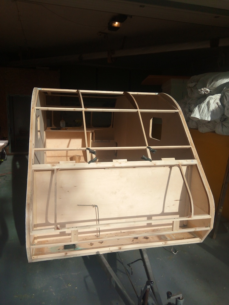

Chtěl bych v podstatě zaoblit rohy střechy, protože pak na to nalepím laminát vcelku, bez napojování.
Nemluvě o lepším vzhledu a aerodynamice.
Také to chci mírně snížit aby byla celková výška pod 2m. Ale to asi nikdo řešit nebude...

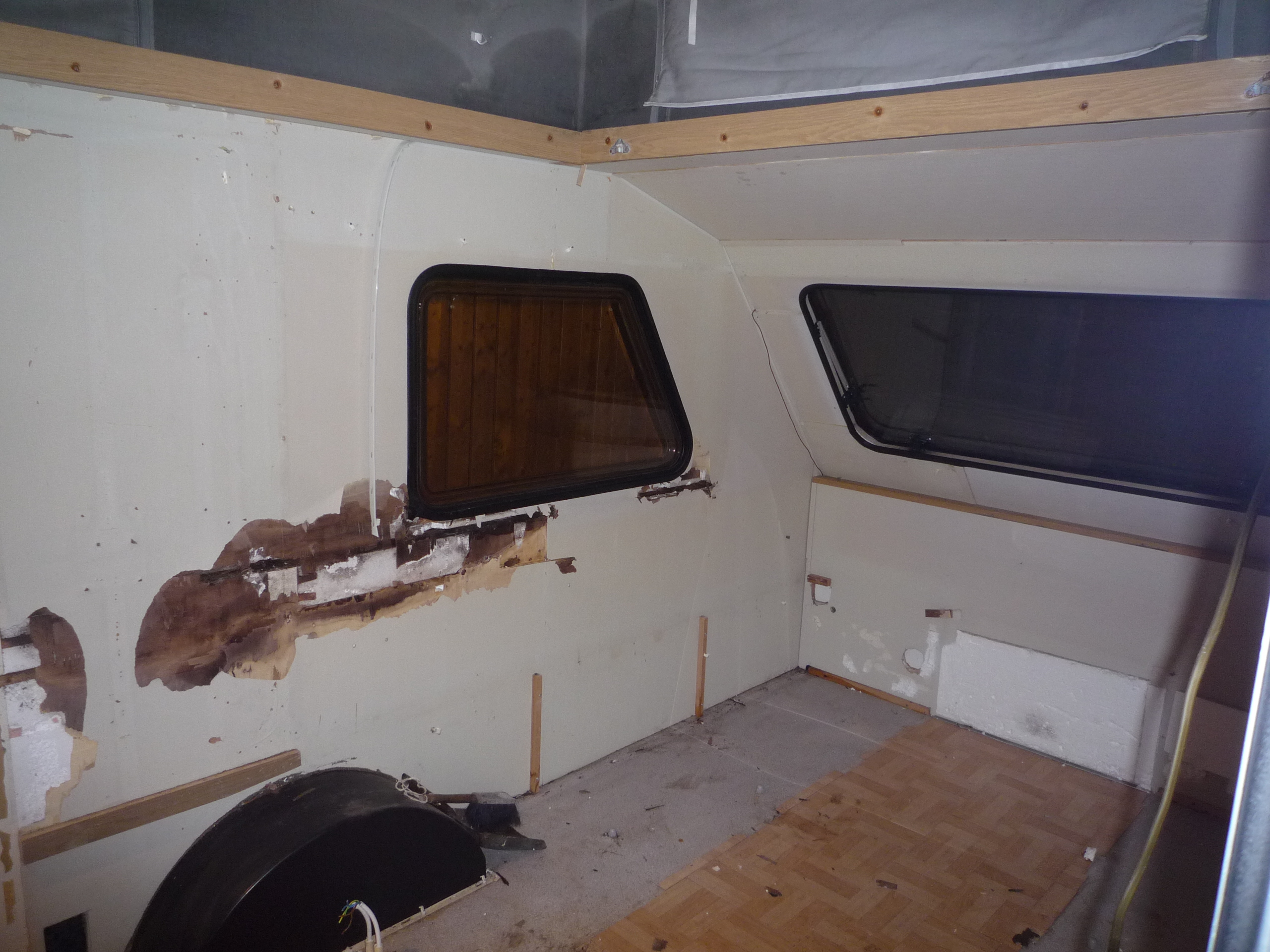

Jak to loupu, tak jsem velmi rád, že jsem se rozhodl pro celkovou přestavbu. Člověk nachází furt další a další místa.
Vruty v hliníkových lištách jsou většinou zrezlé, tudíž dřevo pod nimi shnilé nebo minimálně vlhké.

Po té co jsem karavan rozřezal, mohu konstatovat, že nákup starého dřevěného karavanu potaženého plechem není dobrý nápad.
Původně jsem myslel, že bude zateklý pouze v oblasti okolo zvedací střechy. Ale shnilá místa byla různě po karavanu a vždy pouze tam, kde procházel vrut zvenčí dovnitř. A to mi nepřišlo, že někde bylo něco zanedbáno, nebo špatně utěsněno.
Předpokládám, že u karavanů potažených laminátem to bude o něco lepší...

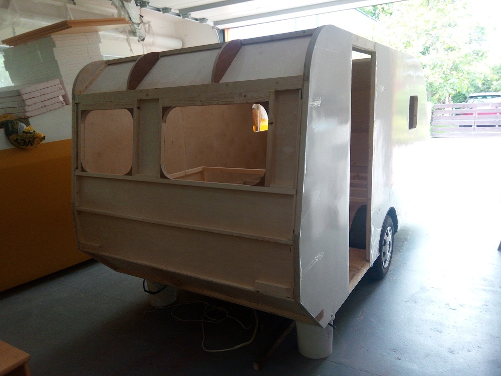

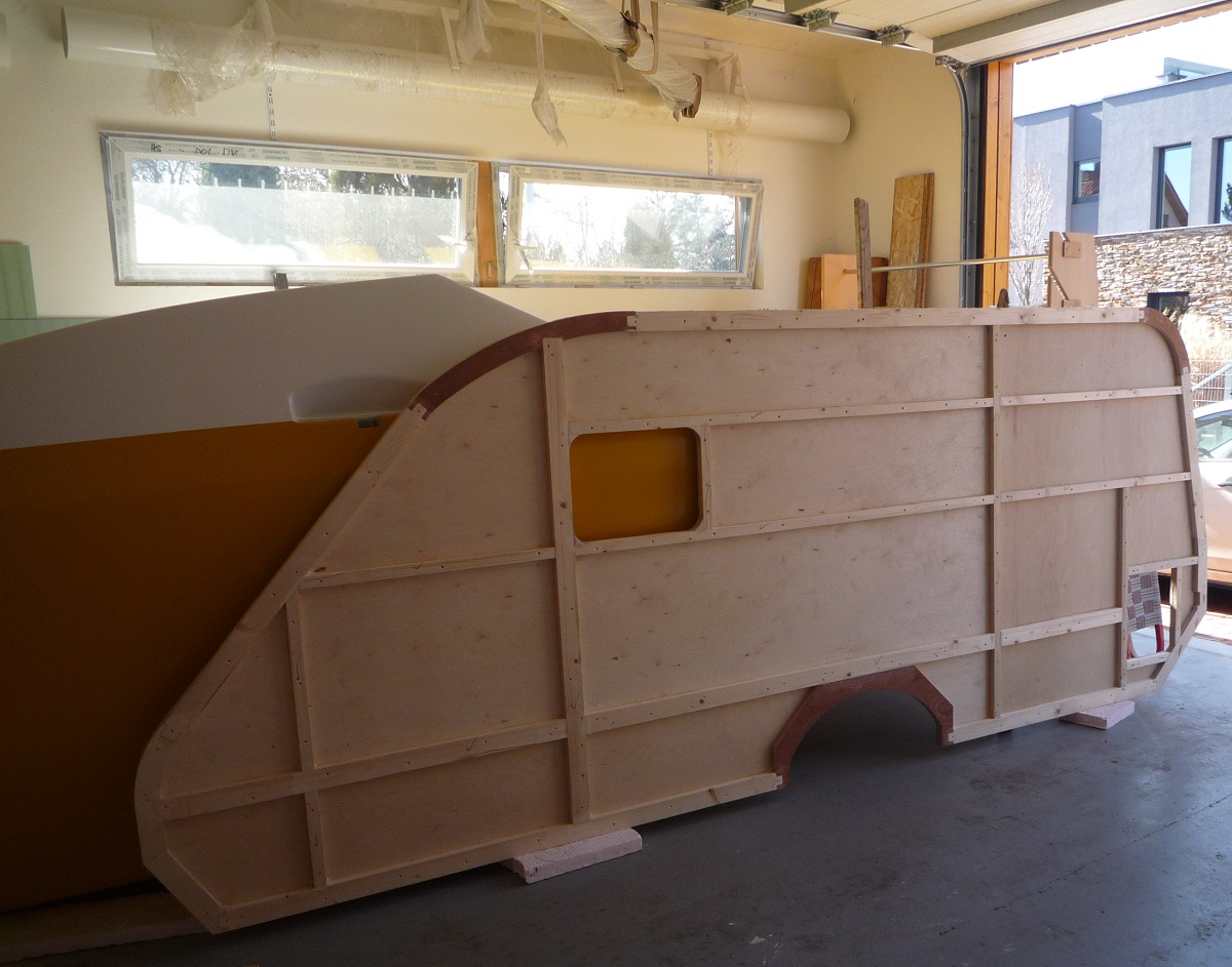

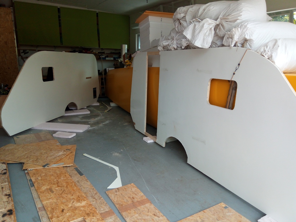

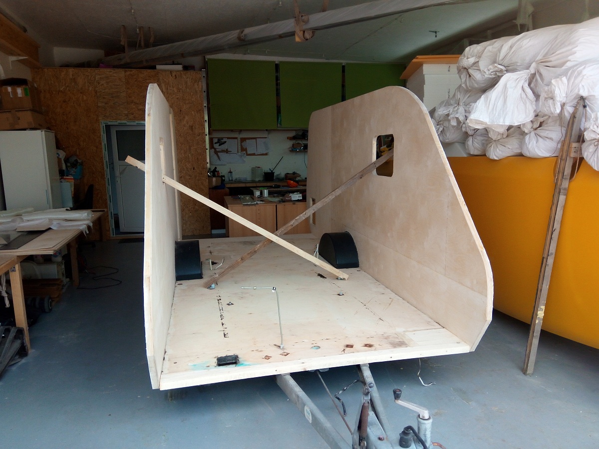

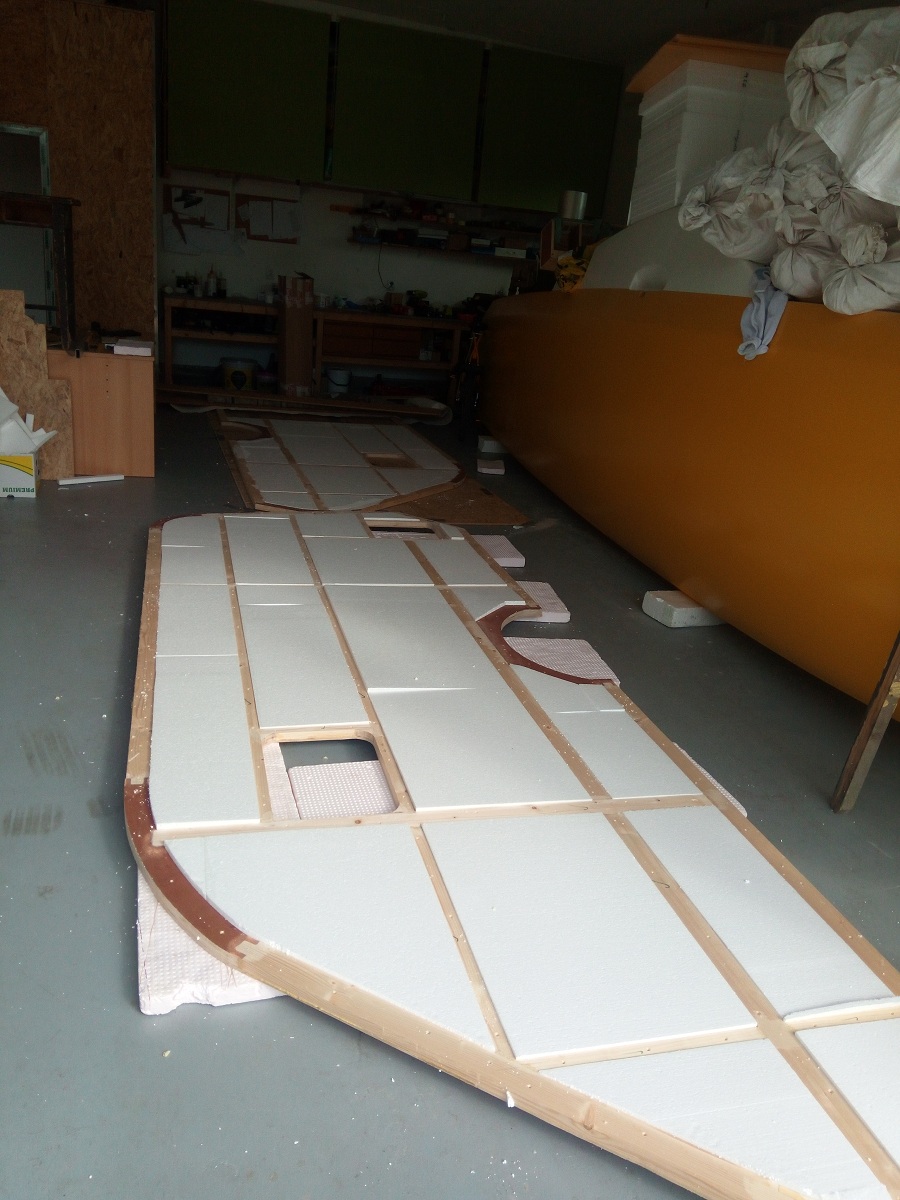

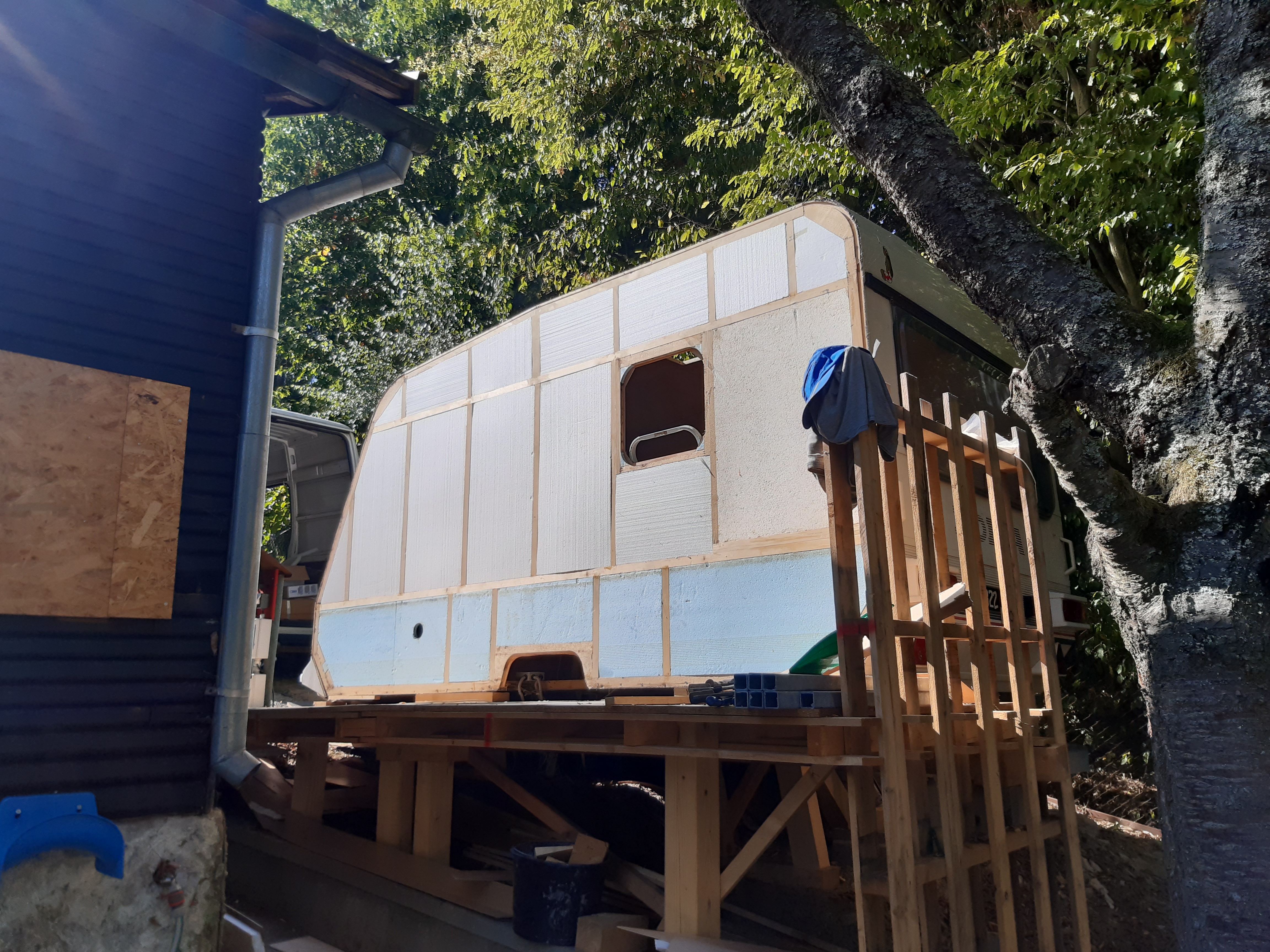

Musel jsem se věnovat jiným projektům, tak jsem karavan odložil. Nyní jsem se k němu vrátil. Vyrobil jsem nové bočnice. Překližka, laťová konstrukce s polystyrenem a zvenku laminát. Opravil jsem podlahu a bočnice k ní přilepil. Zatím jsem na tom strávil zhruba 14 dní včetně demolice původní nástavby. Chci to dobouchat do stavu použitelného pro tuto sezónu…

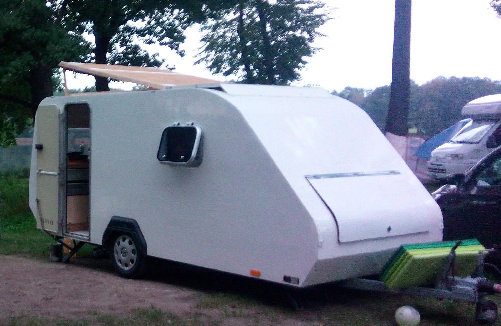

Dopadlo to dobře. Smile

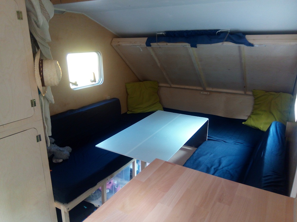

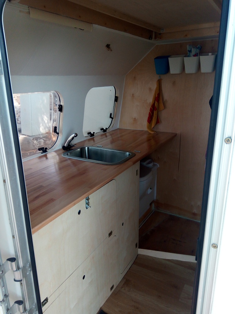

Měl jsem deadline v podobě odjezdu na dovolenou. Celkově jsem to zmáknul za cca měsíc a půl.Nábytek jsem udělal z překližky multiplex 4mm a laťovky z Hornbachu. Řezal jsem to přímočarkou, ale kdybych měl více času, tak bych si to nechal udělat na CNC. Oproti originálu tam máme i sprchový kout se závěsem. Na obrázku ještě není vnitřek vaničky natřen epoxidovou barvou. Také tam máme výklopnou přední postel pro dítě. Proto jsem zrušil přední okno.

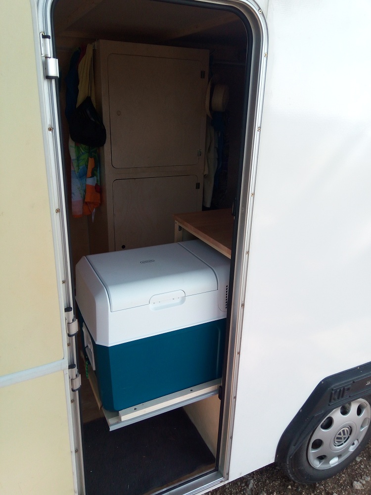

Nyní to má výrazně lepší aerodynamiku. Sedí to jak přibité. Výklopná střecha je výrazně lehčí a vyklápění na jednu stranu plně dostačuje. Původně jsem chtěl trochu jinou dispozičně jinak, ale tato dispozice je nakonec lepší. Má hodně odkládacích ploch - kuchyň v celé šíři a skříňku na výsuvnou lednici.

Jinak bych ti doporučil, to postavit znovu celé. Protože postavit ty boční stěny, bylo to nejjednodušší a nejrychlejší. A máš v podstatě nový karavan a neřešíš, kde je co shnilé, nahnilé, nebo co zachovat a co ne.
Pokud přesně zachováš tvar, tak budeš moci použít hliníkové rohové lišty. Já rohy budu muset přelaminovat, což bude docela pracné. Cca za 14 dní se chystám abych dodělal detaily na sezónu.
