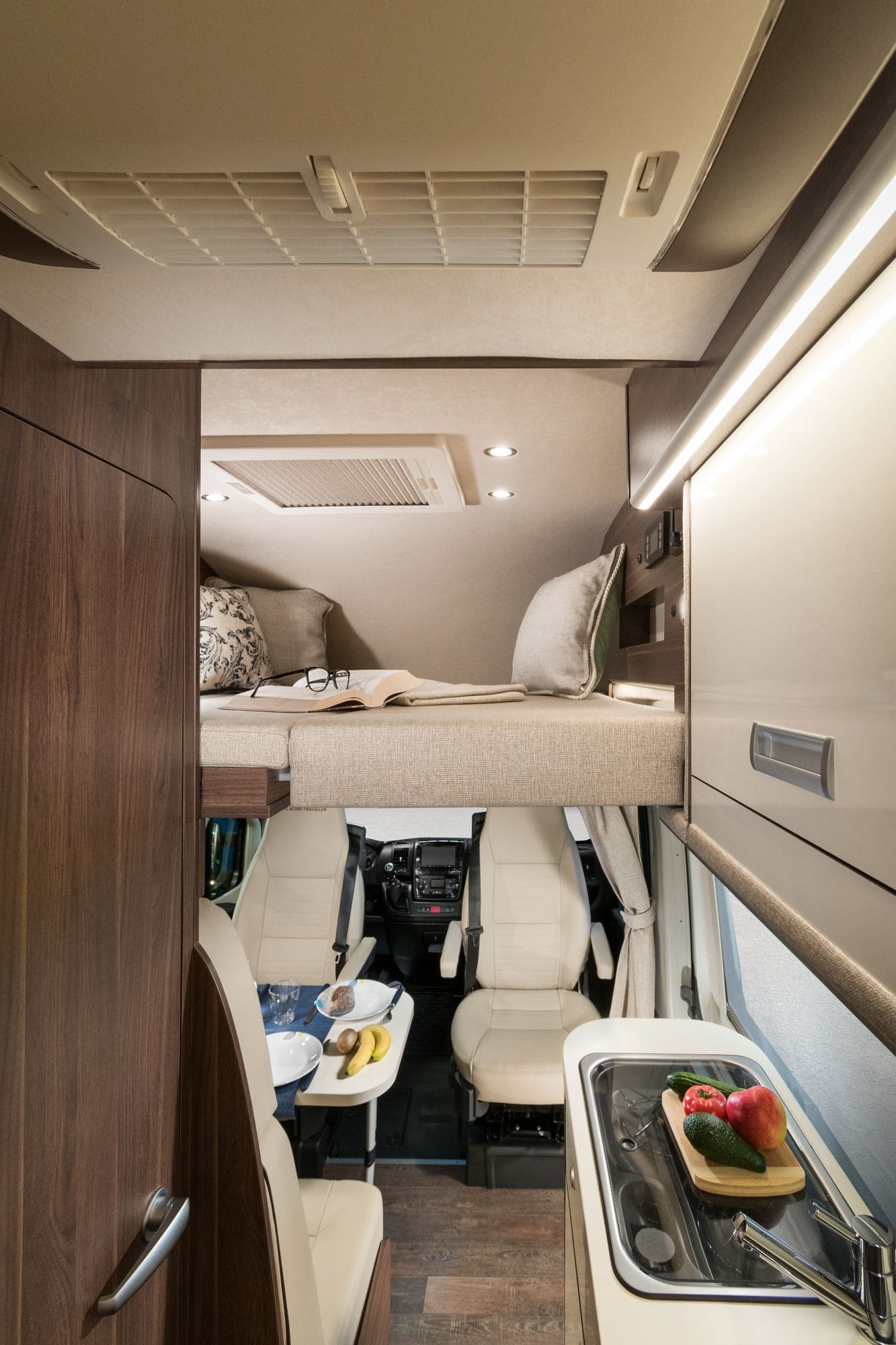

Plnohodnotnou postel na kabinou už dnes má dost fabrikových vestaveb - my máme stahovací od Knausu (mechanicky), vyrobit by to asi šlo, ale je to dost sofistikované. Knaus to v průběhu posledních let zavedl v několika různých verzích do všech svých vestaveb (příplatková výbava).

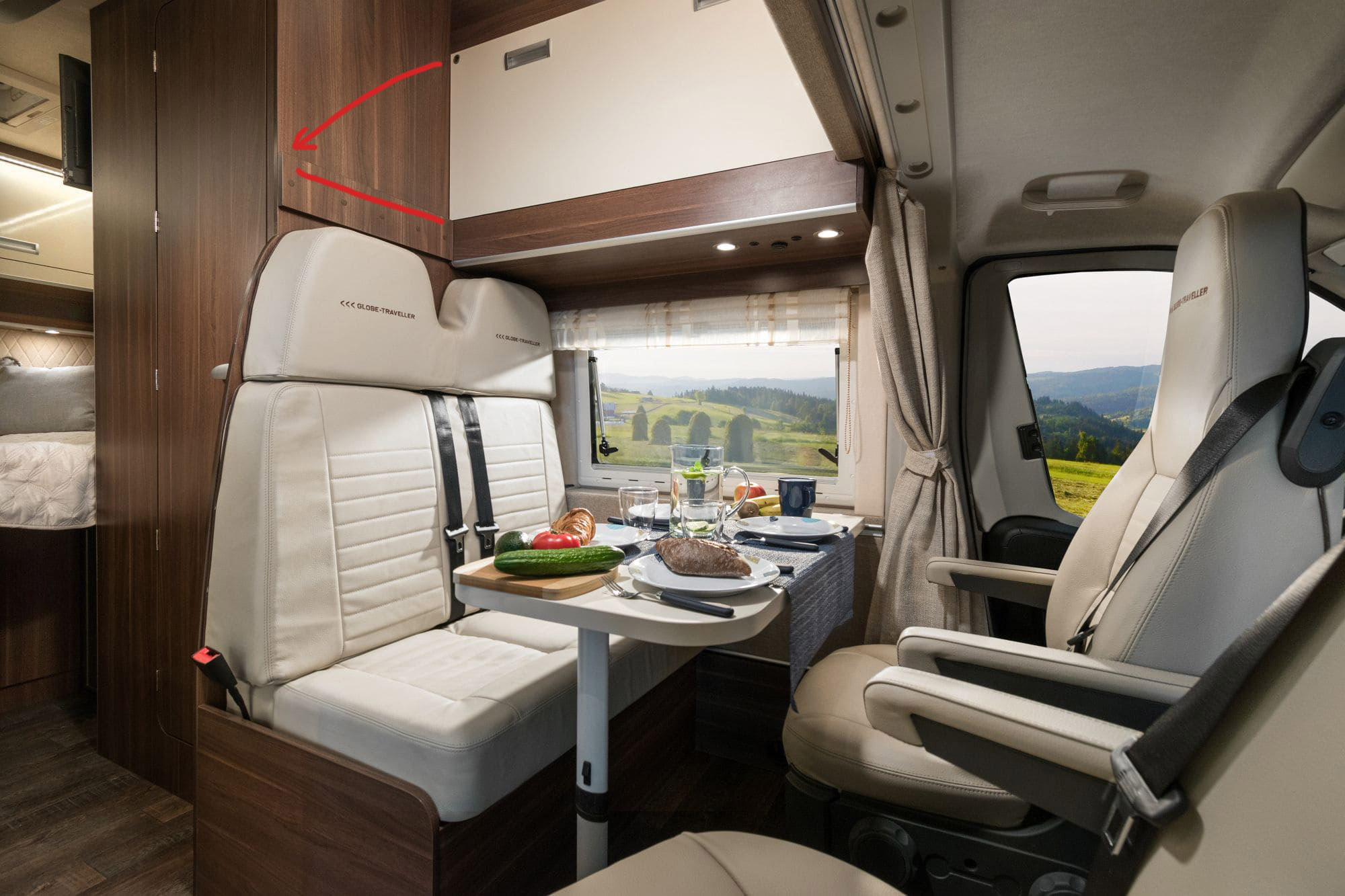

Nicméně na výstavě v Brně před 2 roky jsem viděl polský GLOBE TRAVELLER a tam to vyřešili opravdu jednoduše. Postel je na pantech a složená na boku auta a vypadá jako skříňka, po vyklopení se jen vysunou rošty. Část postele tvoří plocha nad kabinou. To by možná přesně odpovídalo i tvému vozu. A výroba mě přijde nejvíce jednoduchá...
Více viz fotky.
Odkaz na výrobce:
https://globe-tra...oyager-zs/

Spouštěcí postel máme ve vestavba Knaus Boxstar Solution, Boxstar Freeway, Boxstar Street XL, Boxlife 600DQ, Boxlife 630DQ.
Rozmery lůžek jsou:
Classic 176x130cm
Vario 194x130cm
XL 207x130cm
Nosnost 300kg.
Více na www.campervans.cz
