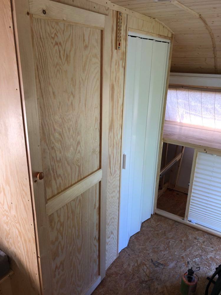

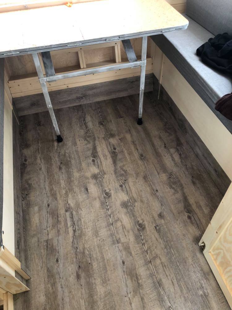

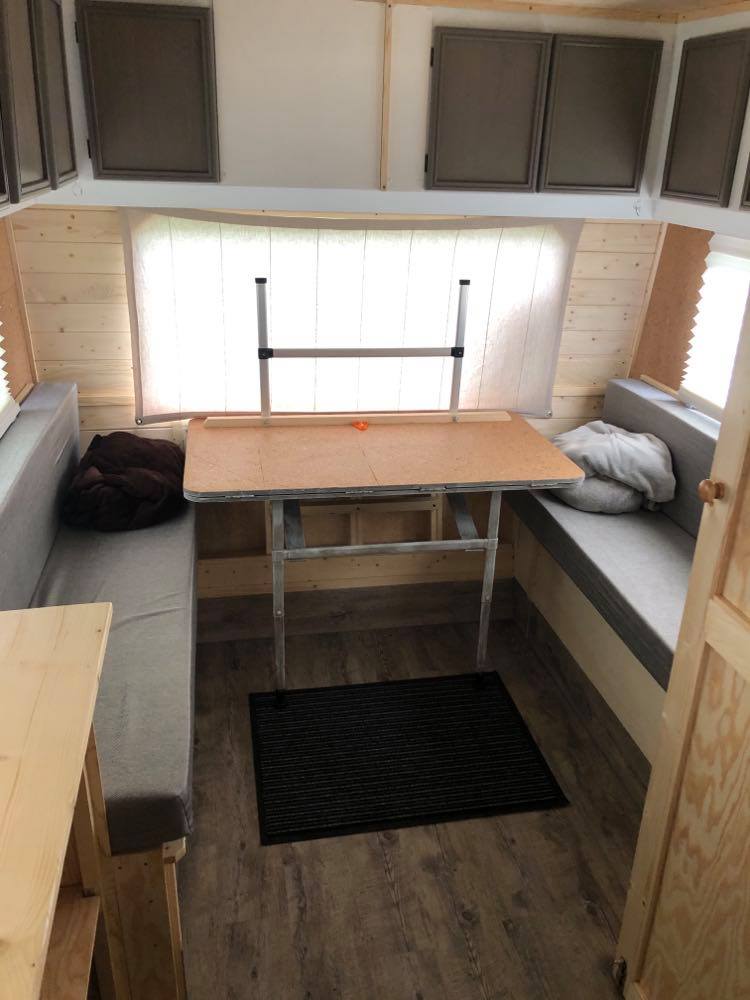

SteuanNováček
....tak se povedlo. Dřevo, je dřevo:-)
Upravil Steuan dne 25.07.2022 23:13, před 4 roky
Steuan Připojili následující obrazek:
SteuanNováček
SteuanNováček
