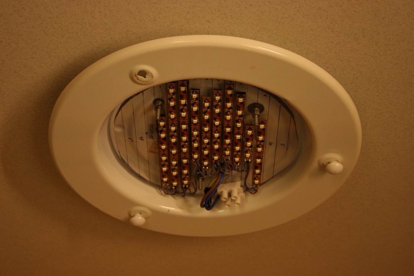

Dostal jsem pár dotazů na SZ ohledně předělání osvětlení z 220V na LED 12V o kterém jsem psal v minulém příspěvku, takže přikládám informace pro případné další zájemce. Všude jsem použil LED pásky, protože tam byl nejlepší poměr cena/svítivost/spotřeba/pracnost výroby. LED pásky se dají stříhat po cca 5cm (3 LED), takže je lze přizpůsobit téměř každému svítidlu. Pásky mají sice z jedné strany samolepku, která slouží i jako izolace plošného spoje, ale přijde mi příliš tenká, takže při lepení na kovový podklad jsem pro jistotu použil ještě oboustrannou lepící pásku. Použil jsem pásky od následující firmy:
http://www.mhkanl...up7001.php
Byly tam nejlevnější, co jsem kde viděl, navíc tam prodávají i hliníkovou lištu s krycím plexisklem pro použití jakožto samostatného svítidla.

yety Připojili následující obrazek:
Obrázek nebyl nalezen Obrázek nebyl nalezen led_2_1.jpg Obrázek nebyl nalezen

tak to vypadá hodně zajímavě. Teplota světla je jako u žárovky a to se mi líbí.

Yety ještě který pásek jsi použil ? Je jich tam docela dost na výběr. Pokud jsem dobře pochopil tak ten nejvíc lumenů bude dávat nejvíc světla? Jinak supr nápad řešil jsem to stejný jak vydržet jen s baterii a toto mi přijde bezva takže určitě to taky zkopíruji

Já jsem tam použil ty nejlevnější:
Mají sice poloviční životnost, ale i 25000 hodin je pro použití v karavanu více než dostačující. V každém případě to chce pro hlavní světla použít teplou bílou barvu, studená je opravdu hodně studená. Já jsem ji sice použil pro kuchyňskou linku, to ale bylo od jiného dodavatele, než jsem našel tento obchod. Ještě se chystám jeden pásek rozdělit na záchod a venkovní osvětlení.
