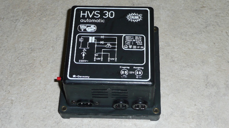

Stabilizovaný zdroje ne, ale trafo se středním vývodem (2x15V). Taková zjednodušená síť s uzemněným uzlem. Ten Chausson je auto ?
Karel ProkopKarel ProkopČlen
obrázek se nevložil :c
