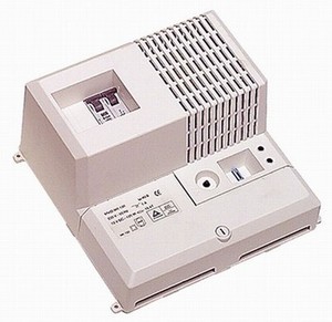

[u]soláry[/u] seženeš na www.karavan.cz nebo u nás (to jsou obrázky v příloze). Pro běžné užití jen na léto stačí ten 50W, pokud používáš TV a DVD (satelit) tak ten 90W. Umíme dodat i jednotlivé komponenty (bez baterky).

[u]vývod na napájení karavanu[/u] - je na zdroj (ten už je na to uzpůsobený) a napájí celý karavan (žárovky, čerpadlo) velmi zřídka taky lednici (neblokovanou) zapojení ve zdroji má přednostní relé - čili když připojíš 220V síť, relé odpojí přívod z auta a krmí síť z trafíčka. Trafa bývají od 50 do 100VA ale na malé odběry světel stačí. Toto zapojení bylo poplatné době před cca 20lety- nebyly TV, DVD, notíky,...
