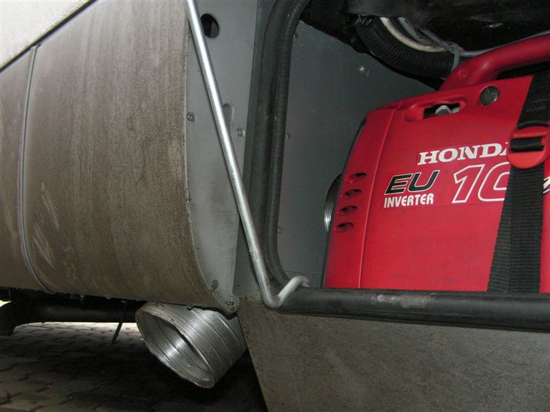

tu centrálu mám chycenou normálním páskem s přezkou, sedí v 20mm termozvukoizolačním materiálu, tak to drží dobře, ani se nehne. Tím materiálem je vyložená celá skříńka zevnitř. Na hraně držadla je žebro, které odděluje prostor se sáním vzduchu pro chlazení od prostoru s vyústěním vzduchu ohřátého motorkem Hondy. Důležité pro léto! Tento vzduch jde komínkem dolů přes podlahu ven a v tom komínku je kovová hadice s výfukovými plyny. Celkově je tohle vše v prostoru pravého blatníku v zákrytu s podběhem (zabírá to tedy to samé místo, co podběh), pod postelí. Přístupná je zevnitř dvířky pro vyjmutí, či zvenčí servisními dvířky pro start a v těch dvířkách je mřížka pro sání vzduchu.
Lepší místo jsem kvůli komptromisu mezi úsporou prostoru a její vlastní bezpečností nenašel - kvůli možné krádeži za chodu, protože máme větší spotřebu proudu a sedět u ní nemíním.
Ve hře byla ještě alternativa uchycení na zadní dveře podobně jako kola, to by bylo při dobrém dotažení myšlenky podle mne velmi elegantní, ale u nás vyhrála ta výše popsaná možnost. Tak držím palce. Jo, ta výfuková hadice je uložená v tom komínku na azbestu a normálně je tam na fest a Honda má výfuk kuželík, který do ní zajede.
Radek

Pro úplnost - idea původní, tedy naše, provedení včetně finálních detailů je od Krsů, abych se nechlubil cizím peřím... Ta servisní dvířka jsou samozřejmě menší, než ta centrála, jistota je jistota.... viz fotogalerie zde: http://www.krs.cz...individual
