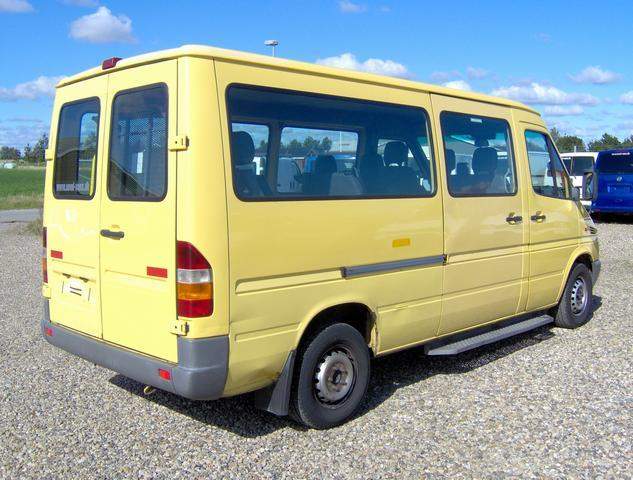

... zdravím... poradíte mi ?
nevíte někdo vnější rozměry tohodle sprintera - hlavně výška a délka ..
dík moc
Š.
bufakbufakČlen
Ahoj,neznáš náhodou číslo karoserie? Mohl bych se ti podívat do data karty tohoto konkréktního vozu. Pracuju v MB.
stepanČlen
... bohužel neznám, je spíš ilustrační foto ... potřebuji znát výšku a délku kvůlivá garáži ... nevím jestli bych zajel pod futra výšky 242 cm a délka garáže je 6,5m

měla by to být nejnižší výška a střední délka

Nejistější máš - vzít metr a obejít to.

Podle fotky tipuju, že je to nejnižší a nejkratší verze takže rozměry by mohly být stejné jako v tomto popisu. Více informací třeba rozvor, celková hmotnost, výkon atd. by pomohlo údaje upřesnit

[color=#ff0000]Rozměry 12 Celková [mm] - délka: 4 895 13 - šířka: 1 933 14 - výška: 2 350
[/color]M Rozvor [mm]: 3 000

délka bude sice asi větší, ale pro mě je důležitá hlavně max. výška ...
