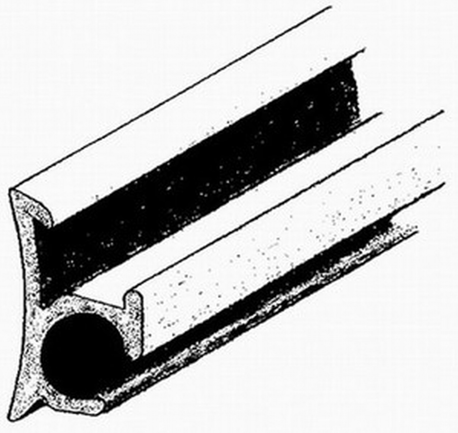

Myslím si že drážba na autě je vlastně lišta do které se zasune kedr tzn úchyt sluneční střechy.Lišta vypadá tak jako na obrázku?Klikni pro zvětšení.Ta je rozměrů pro kedr o průměru 5 mm:^

Takže, když je drážka 5 mm, tak by nemusel úchyt vypadnout ?
Ano,je třeba jen před koupením sluneční střechy změřit průměr jejího kedru.Tedy takové té kulaté bužírky na její jedné straně,co se do drážky v karavanu bude nasouvat.Ta může být průměru 2 nebo 5 a nebo 8 mm.
