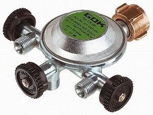

Já to vymyslel tak,že jsem místo původního regulátoru tlaku použil nový ze třemi vývody.Každý má svůj uzávěr.
A ke grilu(nebo třeba k zářiči) to dovedu pod karavanem delší cca 6 metrovou hadicí.Tím si můžu gril postavit na libovolné místo okolo karavanu(například podle větru).Dlouhou hadici sice můžu použít i při zásuvce na stěně karavanu ale nechci tam dělat další díru.Toto řešení je levné a když se neosvědčí tak se nic neděje.Hadici i regulátor mám kde použít. ???Co myslíte??? :x

Souhlas, navíc ten vícevývodový regulátor nemohu použít, protože mám Secumotion/Duocomfort. Přesto díky Radku díky za tip. :_
