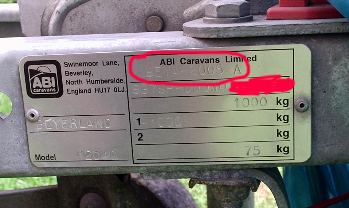

Ještě mě něco napadlo: Ten homologační kód vypadá nějak takto " BEYA-2005 " a já jsem nakonec zjistil, že jej mám vyražen na výrobním štítku. Bohužel to nezjistil technik STK , respektive to číslo mu nic neříkalo, proto jsem musel shánět homoloační dokument. Pokud si pamatuji, homologační číslo bylo nutné doložit písemně nebo muselo být vyraženo na štítku. Zkuste se podívat na štítek, možná tam je homologace vyražena. Pak už zbývá jen přesvědčit technika STK, že ten kód odpovídá tomu co hledá.

Já jsem teda nedovážel přívěs , ale celé auto a to z německa a jediné co po mě na STK chtěli bylo tzv ABE což je číslo evropského chválení , které je buď zapsané v origo techničáku nebo vyražené na štítku popřípadě na autě ( přívěsu ) . Já ho neměl v techničáku , ale vyržené na štítku v motorovim prostoru , takže udělali pár fotek který přiložili k dovozové STK a na úřadě nebyl nejmenší problém . Jinak je k tomu potřeba ještě revize plynu , elektro a u aut jěště emise a eko poplatek . Tak hodně úspěchu v boji z úředním šimlem ! p)
