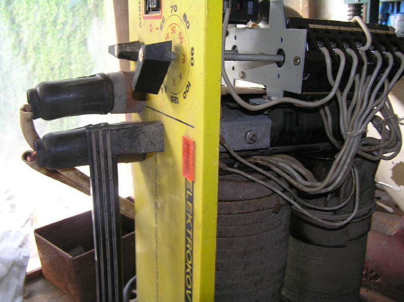

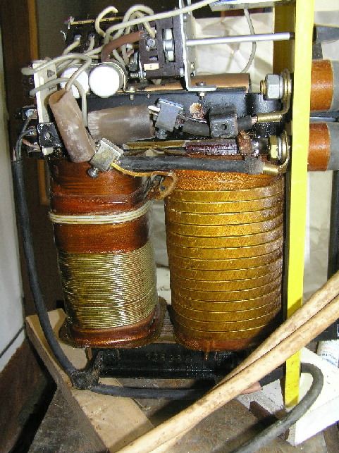

Vím, je to trochu jiné téma , ale vím že jsou tu dobří elektrikáři . Kdysi jsem koupil trafosfářečku Elektrokov a přepíná se na 380 a 220V. Je skoro nová, dělal jsem s ní jen asi měsíc, ale ležela mi asi 15 let v dílně bez používání (měl jsem jinou). Původně na ni byla taková pleskatá zástrčka , kterou jsem vyhodil protože jsem neměl protikus.Přívod jsou jen 3 vodiče, tak jsem včera koupil kulatou na 380V čtyřkolíkovou 32A. Zem jsem neměl pochopitelně kam zapojit ale to asi nevadí. Ale to hlavní: mašinka prostě nejde. Byla pouze dlouho uskladněná, žádnou ranu nedostala a po sundání krytu jsem zkoušečkou vše prověřil. Vstupní proud tam jde , ale vynutím to prostě neprojde, na výstupu nic není. Zapojil jsem na svorkovnici jen dva vodiče a strčil do 220V a taky nic. To co je vidět není zaoxidováno, spoje jsem prohlédl, tak nevím. Poradí někdo? Mám to vyfotit? děkuji

Přepínání 220V->380 je předpokládám někde na svorkovnici, je teoreticky několik možností, jak může být zapojeno. Zjisti vizuální kontrolou, že jeden z těch tří drátů není zapojen na "kostru" tj. ke kovové částí přístroje. Případně foto nebo zapojení té svorkovnice, snad by se z toho dalo něco odvodit.

pantherČlen
pokusím se vložit foto

millanČlen
existovaly svářečky které umožnovay provoz na 220 i 380V, podle svorkovnice by se to v takovém případě zapojovalo následně:
při provozu na 220V zapojit N a A (alternativně B ) - když to zapojíš špatně tak budeš mít menší výkon
při provozu na 380V zapoji A a B ( na vidlici zapoji L1 L2 nebo L2 L3..)
Nemohu to samozřejmě takhle na dálku garantovat, bylo by nutné to proměřit

pantherČlen
Milane nevím, ale asi jsem natvrdlej! Píšeš " existovaly svářečky" atd. Vždyť jsem psal že je to na 380 i 220V ! Na přepínání z 220 na 380V a naopak je přeci pouze přepínač na kastlíku ne? Koukám že podle tebe už není potřeba ani třetí vodič. No a za poslední: prostě je to zapojený z fabriky a nikdo na to v životě nemakal a šlo to.
millanČlen
S přepínání 220/380 jsem se setkal pouze u starších typů, kde bylo možno vybrat podle zapojení svorkovnice. Princip a zapojení bude pravděpodobně stejný i s přepínačem stejný
A = L1
B= L2
N= nula
při přepnutí na 380 by měla být nula odpojena, při přepnutí na 220V by měla být odpojena jedna fáze.
K připojení by ti měli stačit dva dráty. Víc ti takhle na dálku asi nebudu schopen poradit, případně co je to konkrétně za typ, skusil bych zjistit jak to bylo(je) zapojené

píšeš, že se to ztrácí ve vinutí, tudíž asi bych ho nechal převinout, odkud jsi znám pár el.kutilů u nás a v HK
