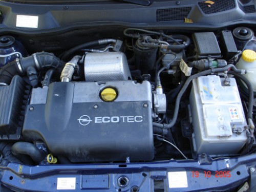

jestli mohu za sebe :) z vlastních zkušeností Opel - nafta - nebrat :he
myslím, že jsem měl přímo tento motor 2.0 DTL ve svém oplíku Astra a dost mně potrápil snad se vším co šlo .... skončilo to až výměnou naftového čerpadla " bosch " které prý jen tak odchází :x , padá nafta.... a co nejhůř, když dojde náhodou palivo....je to na odtah do servisu, sám si nenasaje !!!
Asi bych raději vybíral v jiné stáji než ty " oplí " koníky .... ;) přeji šťastnou ruku při výběru :^

Jestli můžu poradit tak motor 2,0 DI od Opla nebrat a už vůbec ne na tahání nečeho. U tohoto motoru je normovaná spotřeba oleje 1l/1000 km.Malý výkon a není to povedený motor.
HrochHrochČlen
Souhlasím se všema, kteří tě odrazují od 2.O Di, popř 2.0Dti ze stáje Opel. Měl jsem Vectru s tímto úžasným motorem a po ujetí cca 50000 km mi odešlo již výše zmiňované čerpadlo Bosch (pro pobavení si zkus zjistit, kolik ta legrace stojí). Auto bylo těsně po záruce a tudíž se na mě v servisu jen usmívali a řekli mi, že je to u těchto motorů normální jev. Mám 4 známé, kteří měli Opel s tímto motorem a čerpadlo měnili všichni. To co píší Táboráci je také pravda - při výměně oleje si musíš koupit pár lahví navíc na dolévání. Pokud ti mohu poradit, vyber radši jiné auto. Omlouvám se za špatné zprávy.
KipKipČlen
Měl jsem 3 auta s tímto motorem a jedno, pravda, mělo zmíněné problémy ...

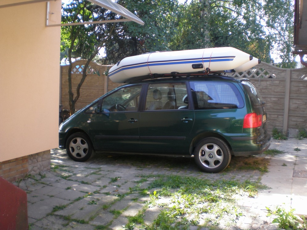

pokud potřebuješ větší auto na tahání, držák, vol alhambra, galaxy, sharan. zaspali dobu, ale drží, slušný výkon. jeden galax- 150tkm, měněný rozvod, destičky a olej. druhý 60 desky olej. mám dost známých s těmito vozy, včetně taxi. dokonce borec koupil od taxikáře s údajně 150, minulý týden ho prodal, přidal mu dvě stě. ND za pár šupů. vleze se do toho kde co, sedm samostatných sedadel. spotřeba se dá držet. klidně poskytnu telefon pro konzultaci
Souhlas s Petrem.Měl jsem pět let Alhambru a super autíčko.Pak přišel karavánek a dohromady s ní to šlo nad 3,5 t.Do autoškoly se mi nechtělo a tak šla pryč a místo ní přijela RAV ka.Je taky suprová navíc čtyřkolka,ale méně místa v porovnání s Alhambrou.
