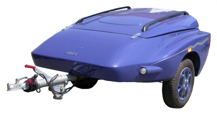

Pánové zde jeden nápad co na tom tažným táhnout.Já o tom dost uvažoval za obytňák.
Celková délka 2500 mm
Celková šířka 1450 mm
Pohotovostní hmotnost 122 kg
Celková hmotnost 750 kg
