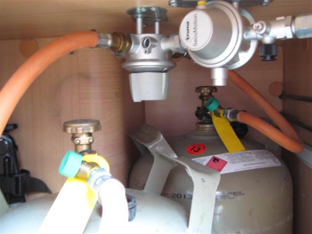

Privezl jsem pred par tydny BoxStar City 500 z nemecka.
Jsem uplny amater, tak jsem precetl vse co jsem nasel na webu.
Takze ted si myslim, ze mam dve 11kg nemecke plynove lahve napojene
na Duocontrol regulator napojeny na Securemotion. Asi se to
take da nazvat Duocomfort Secumotion. Na Duocontrol je okenko
ktere by melo byt zelene nebo cervene podle toho jak je natoceny
o 180 stupnu Duocontrol regulator a podle toho jestli je nektera lahev
prazdna.
A ted moje otazka:
At otocim regulator na jakoukoliv stranu,
at zavru jednu lahev nebo druhou lahev, stale okenko ukazuje zelenou
barvu a horak varice se vzdy da zapalit a hori.
Je to mozny, ze nikdy neukaze okenko cervenou? Protoze zadna lahev neni prazdna?
A to, ze nekterou lahev zavru nema vliv?
Dekuji za odpoved.
Ivan

napiknapikČlen
Přidáno před 13 let
Ten Duocontrol jsem asi pochopil, akorat bych rad z neho dostal tu cervenou barvu,
abych videl,ze funguje. Auto neni novy, ma 62000 km, rok 2009.
Zelene knofliky na privodech k plynove lahvi? Ty jsem taky mackal , ale mozna ze ne v te dobe kdyz jsem se pokousel dostat tu cervenou barvu.
Zavreni jedne lahve nema zadny vliv? To neni totez, jako by lahev byla prazdna?

Není to totéž. Červená naskočí, až když v lahvi spadne tlak pod minimum, na které je DC nastaven. I když nedočerpanou lahev zavřeš, v hadici a tedy na vstupu do DC stále tlak zůstává. Teoreticky by to mohlo fungovat snad jen tehdy, kdybys hadici odpojil od lahve, ale nejsem si tím jistý. Jen jsem trochu zmatený, na co se ptáš. V původním dotazu uvádíš, že v okénku máš stále zelenou a teď zase, že potřebuješ dostat pryč červenou.

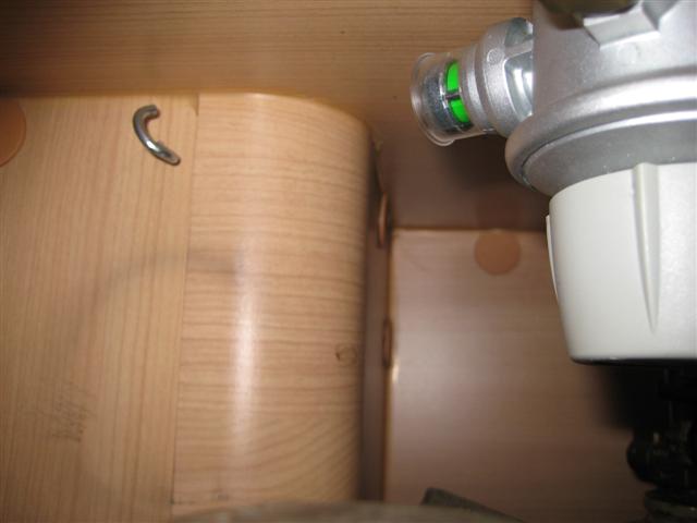

napiknapikČlen
Přidáno před 13 let
Flasky mam obe stejny, jednu flasku jsem zavrel, otocil jsem regulator na jednu stranu, zatopil jsem,
barva zustala zelena. Vypnul jsem topeni. Otocil jsem regulator o 180 stupnu. Zatopil jsem - asi pul hodiny na max. Barva zustala stale zelena.

zkusím ještě jednou, nejsem si jistej že jsme se správně pochopili: otoč kolečko šipkou na jednu stranu (např. na pravou a nech ho tam) budeš brát z lahve na kterou ukazuje kolečko (je tam vstup jedné z hadic) když tuto lahev zavřeš a pustíš sporák tak za dvě minuty (cca) musí vyskočit kolečko červené = že to bere plyn z lahve levé (kolečkem už nekruť).
Signalizace =
= pokud bereš z lahve kam ukazuje šipka je terčík zelený, pokud bereš z opačné lahve než ukazuje šipka je terčík červený. Nic jinýho tam není (teda Eis-ex a signalizace do auta ale to teď neřešíme).
Pokud by to nefachčilo, pak je opravdu nemocný Duocontrol CS a je třeba řešit jeho léčbu. Ale ještě jsem se nesetkal s variantou že by to nefachčilo. Spíš jde o pochopení funkce Dua, učím to u nás lidi dost často.....takže pokud je Duo O.K. nejsi sám kdo se s tím trápil !c
Pokud to opravdu nechodí, je třeba to dát na servis do Velimi - www.kov.cz oni jsou autorizovaný dealer Truma a nebo to poslat na servis rovnou do Trumy na "service-abteilung". Protože z Velimi to stejně pošlou do DE. Samozřejmě pokud je auto v záruce, tak uplatnit záruku u prodejce.

napiknapikČlen
Přidáno před 13 let
OK, zkusim to jeste,
ale mam dojem, ze tak jak jsem to delal by mel byt vysledek stejny,
kdyz zobacek regulatoru ukazuje na zavrenou lahev a horak hori, tak by
to melo ukazat cervenou barvu.
Ivan.

napiknapikČlen
Přidáno před 13 let
Karle, zkusil jsem to, ale porad zelena, pak jsem zavrel i tu druhou lahev a konecne se objevilo trochu cervene. Kdyz jsem lahav zase otevrel, objevila se zase zelena.
Volal jsem servis Hycro.cz a tam mi rekli, ze cervenou nedostanu pokud nebude jedna lahev prazdna.
Kdyz nad tim premyslim, nejjednodusi by pro me bylo, jednu lahev zavrit a druhou pouzivat, kdyz plyn dojde,
druhou druhou otevrit a pouzivat a prazdnou zavrit a casem vymenit. Takhle abych porad kontroloval jestli uz okenko je cervene. Za jizdy varit ani topit nebudu a to ze plyn dosel snad poznam a prepnu lahev.
Je na tom neco spatneho?
