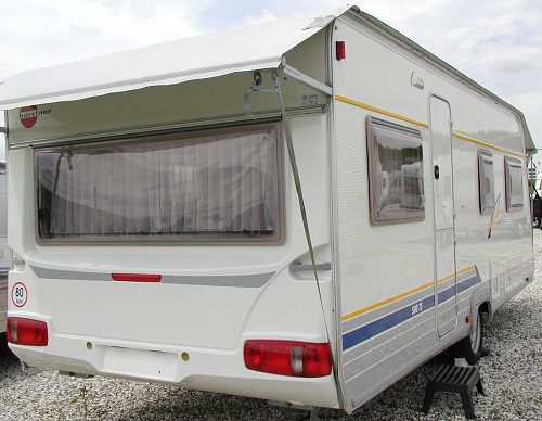

Myslím, že Tropico je tato přídavná stříška
Deda Lebeda Připojili následující obrazek:

Tropico je přesně taková stříška jak poslal Děda Lebeda, která se umisťuje nad střechu karavanu.Tyto stříšky se zejména používají tam,kde jsou velké vedra. Pod plátěnou stříškou Tropico proudí vzduch, který ochlazuje vlastní střechu karavanu. Toto zařízení jsem viděl v Chorvatsku u dlouhodobě zaparkovaných karavanech. Stříška musí být velice dobře ukotvena jinak hrozí při silném větru k úletu a tím i ke škodním událostem.Konstrukci Tropica jsem si prohlížel a jedná se o pracnou montáž a tak se nevyplatí na krátkodobý pobyt.S pozdravem Vaclaw
