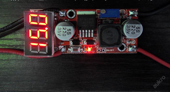

MTSMTSČlen
Přidáno před 14 let
jojo, prodejce mě právě poslal emila, že má další. Já si objednám další, mám i na chatě solár a minimálně další 3 využiju právě na snížení 12V pro napájení věcí, které byly na baterie.
:_
Automatické sloučení 28.09.2012 17:21:
a tohle je ještě vymazlenější
http://aukro.cz/r...66439.html
:_
Jirka + Alena + MTS-3
