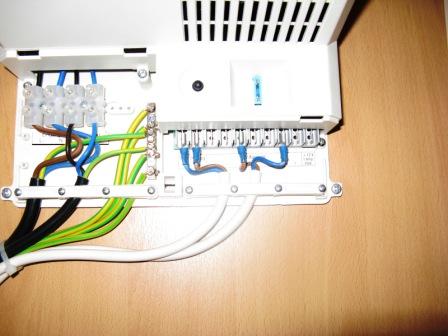

Kapinku předělávám elektriku v novém bydlíku ;p. Chtěl bych zapojit baterku do okruhu karavanu , jako ve starém karavanu , ale nevím si rady . Našel jsem toto , co je na fotce . Po připojení na 230 V to mění proud na 12 V . Bohužel jsem se s tím nesetkal a mám strach abych něco nevypálil . Dá se do této skříňky připojit baterka ? A kam .:v

Péťo vyfoť ze předu 12V část, je to ze šikma, ale podle toho, jak to vypadá, tak trafo je jinde, je tam popsán vstup 12V a výstup. Pak by stačilo ten vstup rozpojit relátkem a pouštět tam buď baterku, nebo trafo.

Pro Petra . Trafo je součástí rozvodné skříně .
Pepíku , bohužel mám jiný typ . Jsou pouze dva konektory na vstup , od zapojení od auta a asi pět výstupů pro potřeby v karavanu .
Baterie je napojená se vstupem od třináctikolíku , takže když poběží proud z auta , světelné relátko z favorita odpojí baterku a naopak . Jednoduché a prostě geniální .

Z toho co je na fotce se jedná o trafo s usměrňovačem a výstupem 12V ss. Vyrozumněl jsem, že chceš asi do obvodu napojit baterii pro případ, že nebudeš připojen na 230V. Baterii můžeš připojit , ale: je potřeba zapojit dvoupólový přepínač s proudovou hodnotou podle odběru - myslím že 6-8A by mělo stačit. Na střední svorky přepínače připojíš svorky kabelu rozvodu 12V karavanu, na jednu stranu přepínače přívod z usměrňovače, na druhou přívod z baterie (samozřejmě ještě přes pojistku). Takže když budeš mít karavan na 230v, přepneš na jednu stranu, a v případě že jedeš z baterie, přepínáš na druhou.
