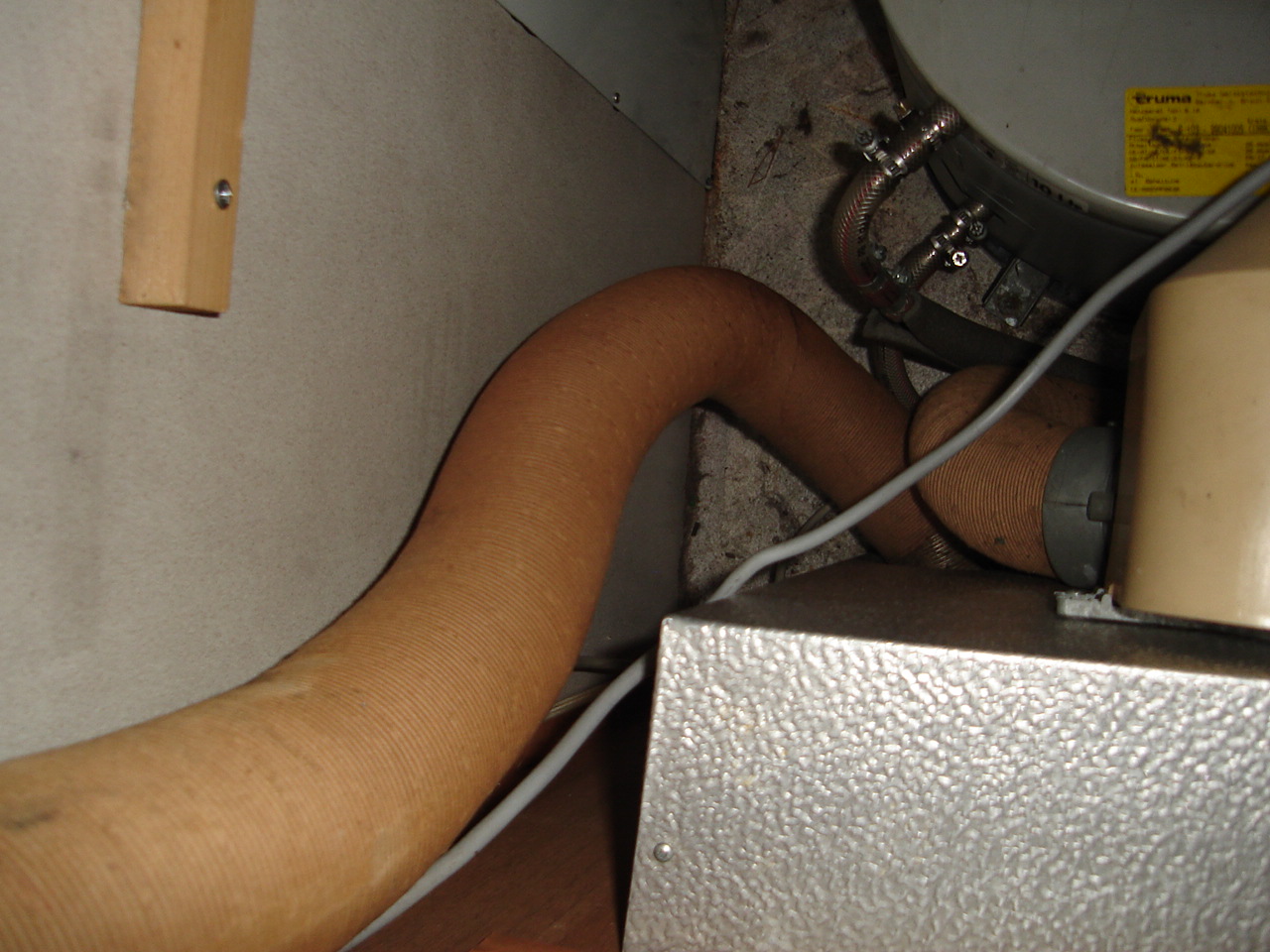

Při zaparkování auta v zimě vypustím z Trumy vodu - tu žlutou páčku na fotce dám do svislé polohy. Voda se sama z té 5 l nádrže nevypustí, musím přes hadici sprchy a puštěný kohout teplé vody obsah nádrže tlakováním vypustit.
Teď čtu v jiném vláknu, že truma to vypustí při 4 st. Celsia. To také u toho mého typu, co je fotce, poku ano, to se vypustí, i když je žlutá páčka uzavřená?
Máte někdo link na český návod?

Díky za popis. Já teď nejsem u auta, ale mám fotku mojí trumy. Je tam štítek s označením typu. Tak nevím, jestli i ten můj typ má ten protimrazový ventil. Na fotce je toho vidět málo, ale je tam vidět žlutá páčka. Ta asi nemá s s tou protimrazovou pojistkou nic společného, nebo ano? Také mám slíbený ten scan návodu, snad se to tam dočtu.
Když popíši funkci té žluté páčky a dám ji do svislé polohy, tak při otevřeném ventilu baterie trochu vody vyteče, ale většinu musím vytlačit foukáním do systému přes baterii. Tak nevím, proč nevyteče všechno samo.

To označení jsem se pokusil zvětšit z té fotky v tomto linku - v příloze.
