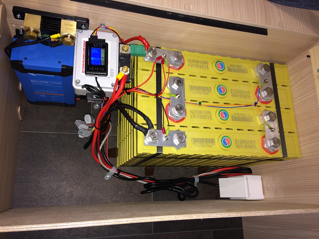

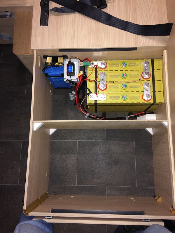

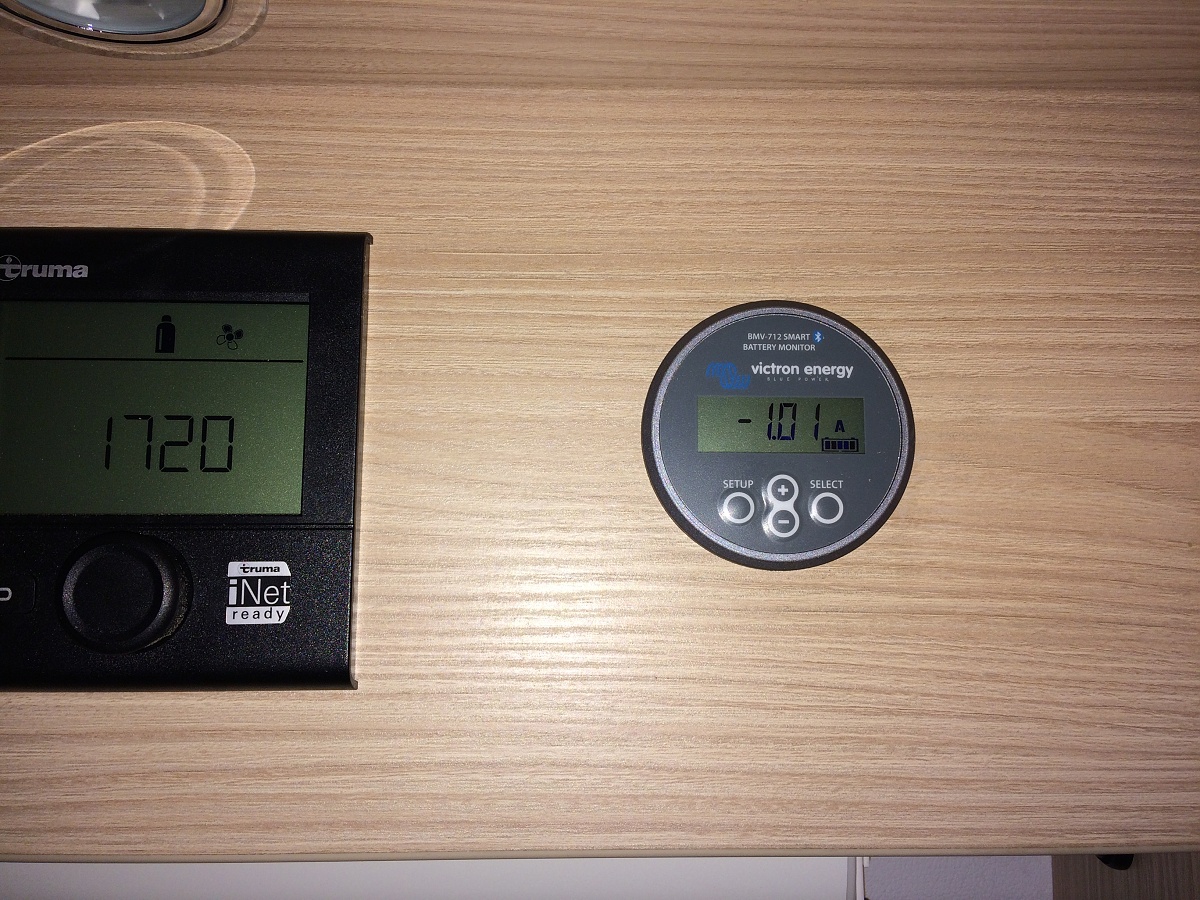

karlic napsal:
@karlic -
Nikoho nechci poučovat, ale pokud to náhodou nevíš, tak toto je hodně nebezpečné. Stačí když ti na to padnou klíče, lžíčka, cokoliv kovového a požár je na světě. Dále by ti pojišťovna nedala pravděpodobně ani korunu. Pokud o tom víš, tak sorry za opáčko o nebezpečnosti otevřených kontaktů a obrovským proudem, který ti klidně roztaví kus kovu.
Díky, za názor, ale jak je vidět na fotce, prostor s baterii a elektronikou je oddělený a samostatný, je pod lavicí na sezení, a snad jen blázen by do tohoto prostoru dával cokoli jiného. Nedělal jsem to sám, ale profík. Nikdy nebyl sebemenší problém.

Koupil jsem Alkovnu Burstner A700 stáří 9 let.
Tohle auto jsem měl, pod sedačku se ti velká baterka nevejde. Nechal jsem to přestavět na 200Ah vč. nabíječky a nikdy jsem neměl s el. žádný problém. Baterka s elektronikou byla pod lavicí.
Nikoho nechci poučovat, ale pokud to náhodou nevíš, tak toto je hodně nebezpečné. Stačí když ti na to padnou klíče, lžíčka, cokoliv kovového a požár je na světě. Dále by ti pojišťovna nedala pravděpodobně ani korunu. Pokud o tom víš, tak sorry za opáčko o nebezpečnosti otevřených kontáktů a obrovským proudem, který ti klidně roztaví kus kovu.
To mi přijde jako trochu zbytečná obava, oproti odhaleným špuntům u olova je lifepo s bms navenek v podstatě bezpečná a lžičceodolná. Nepsal přece, že by snad měl pod sedačkou nahatý pospojovaný články a za jízdy kopal do bms visící na kablíkách :-)
