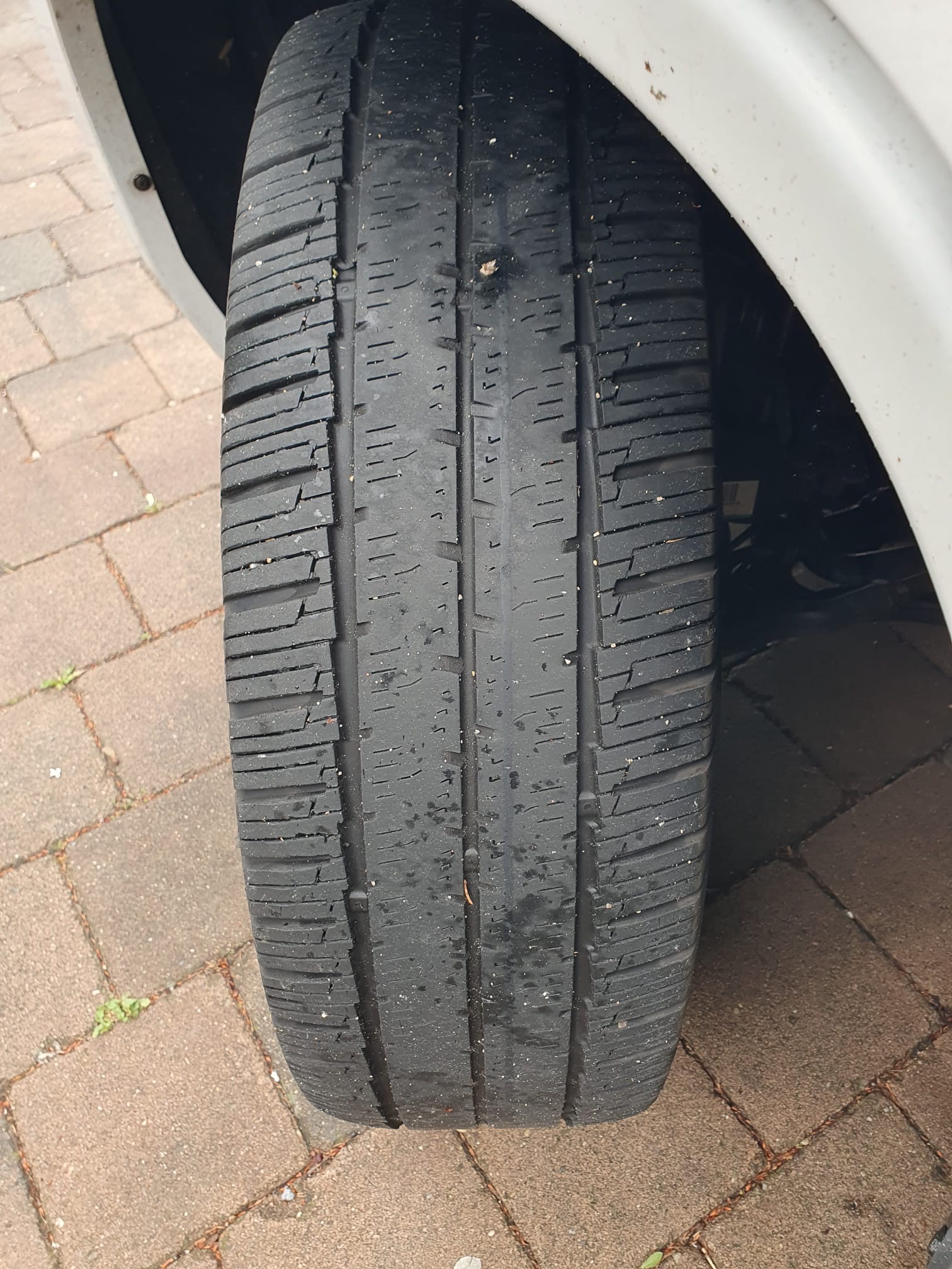

Nájezd na pneu na fotce je asi do 40 tis. Auto mám do 3,5t. Vyzkoušel jsem různé tlaky, CP foukám 5 při maximálním zatížení, ale protože teď jezdíme ve dvou 4,6.

@FJR - Určitě jsou celoročky Michelin dobré pneumatiky, jen je potřeba správně foukat. Pokud tam cpete 5,5 tak je to uskákané, tvrdé a blbě se sjíždí. Mám vyzkoušeno při plném zatížení max 5. Bez kol, bez plné nádrže vody s prázdnou garáží, vlastně celou zimu. Foukám zimáky 4,5.
To sjetí středu na fotce je za kolik kilometrů nájezdu? A při foukání na 5,5? A tvoje maximálka je 3,5 t? Mám teď čerstvě Michelin CP a nafoukal jsem na 5,5 jak předepsáno. Teď o víkendu jedeme na kratší výlet, tak se budu soustředit na tvrdost a to "skákání".
FJRFJRČlen
Přidáno před 7 měsíců
Asi bych se držel toho co je uvedeno jako max tlak na pneu. Foukám 4,6 předek i zadek.
