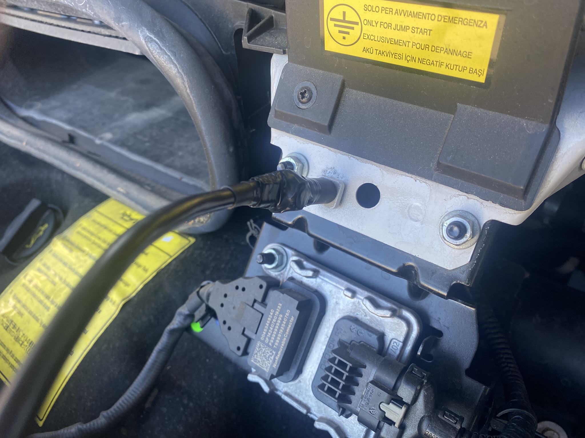

Kabel mezi baterií dodávky a připojovacím bodem má průřez cca 16 mm2, a hlavně připojení musí být buďto šroubovými svorkami, nebo řádným bateriovým konektorem. Startovací kleště s železnými poměděnými čelistmi jsou v tomto případě nevhodné.

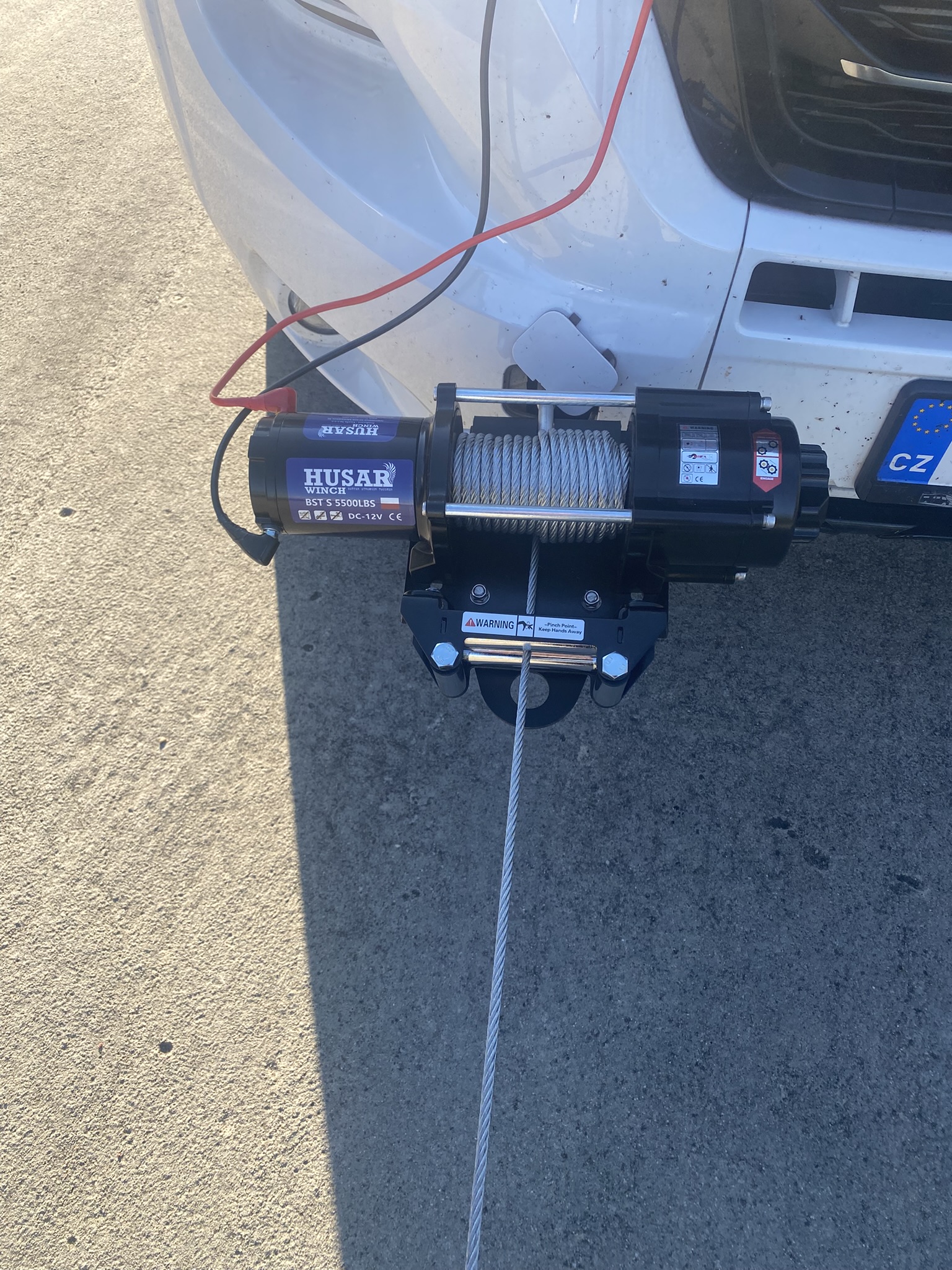

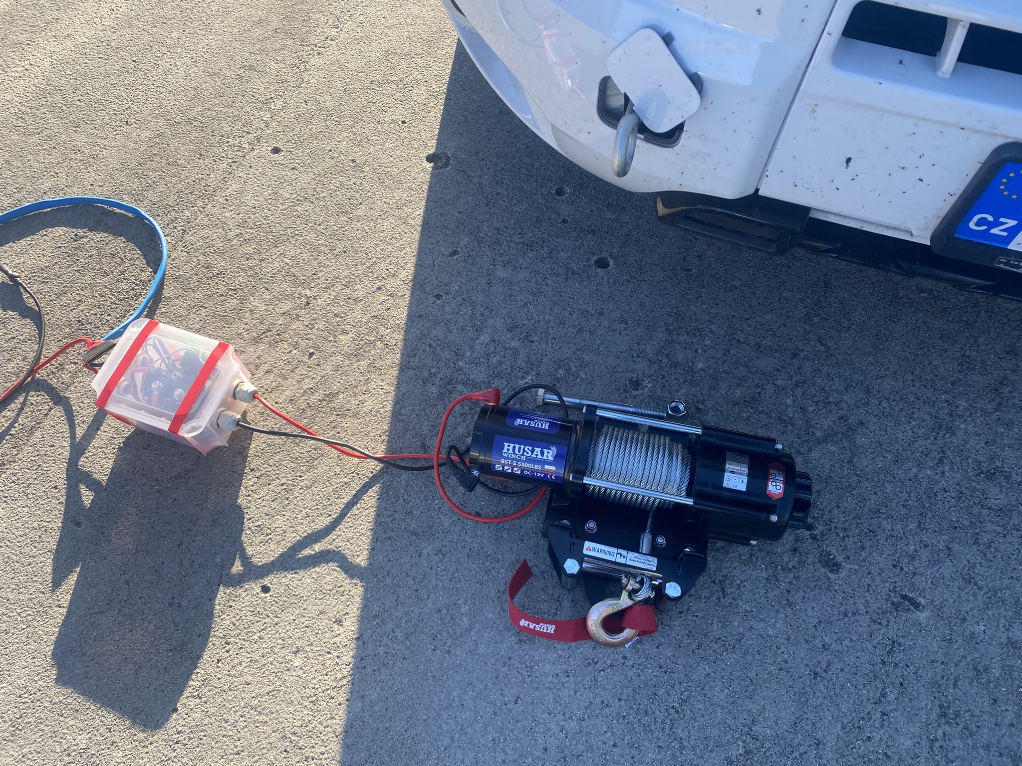

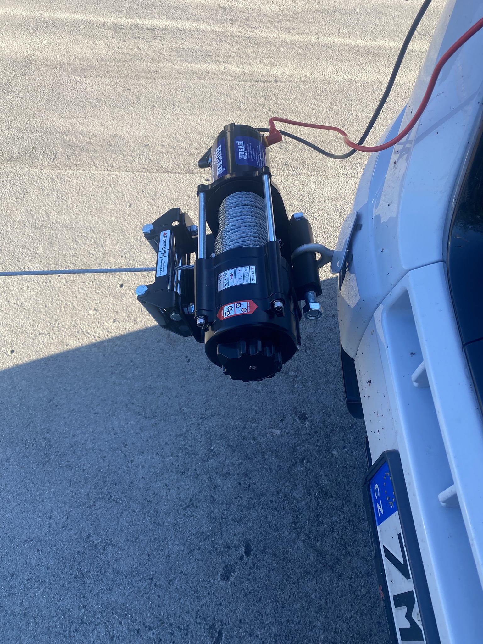

Já mám vždy ve flotile jedno auto s navijákem, i když se ale jedná o trochu jinou kategorii aut i navijáků, viz fotky v příloze, kde je můj poslední mazlík s montážní deskou pro naviják. Kabely k navijáku zásadně vedu mimo kabeláž auta v samostatném ochranném návleku a těsně za baterií je plusový pól opatřen odpojovačem. Vemi neříjemný zážitek totiž může připravit spečený kontakt spínače motoru a hlavně na běžnou jízdu je vše odpojeno, aby v případě nehody nebylo zaděláno na požár..[/quote]

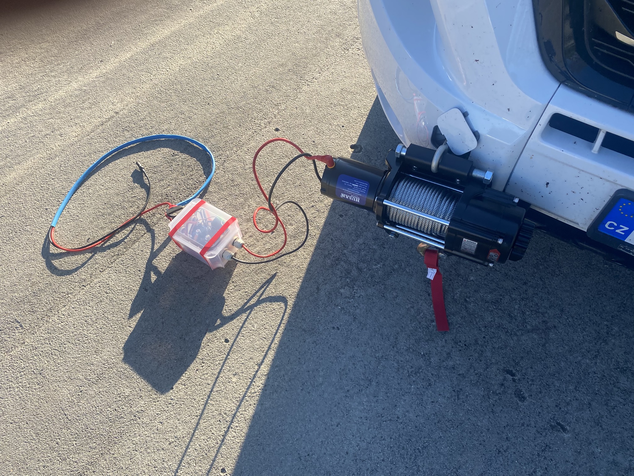

Pospíšilovi Připojili následující obrazek:

Ano, v pohodě stačilo napřímo, bez kladky. Podle zvuku navijáku slyšíš, jak je namáhaný. Já jej "naostro" použil jen jednou, bylo to na mokré trávě mírně do kopce a kola zabořená na začátku vytahování asi tak 5 cm maximálně (zadek asi 5, předek tak 3 cm), neměřil jsem to.
A byl jsem docela daleko na louce, takže na kladku by mi možná už nevyšlo lano. Táhnul jsem se asi 30 metrů.
Jinak kolem stromu dám takovou krátkou kurtu (aby lano nepoškodilo strom a neničilo se, a do jejích ok pak hák od lana navijáku. Pokud bych potřeboval použít kladku (zapadnutí po nápravu), tak lano provléknu kladkou, (která má stejný hák jako lano u navijáku), hák kladky zaháknu za oka kurty a hák lana navijáku do oka na přední části základové desky na níž je naviják namontován. Pro tento účel jsem si desku nechal vypálit delší a do ní velký otvor o průměru 30 mm, aby se mi to v pohodě zahakovalo.

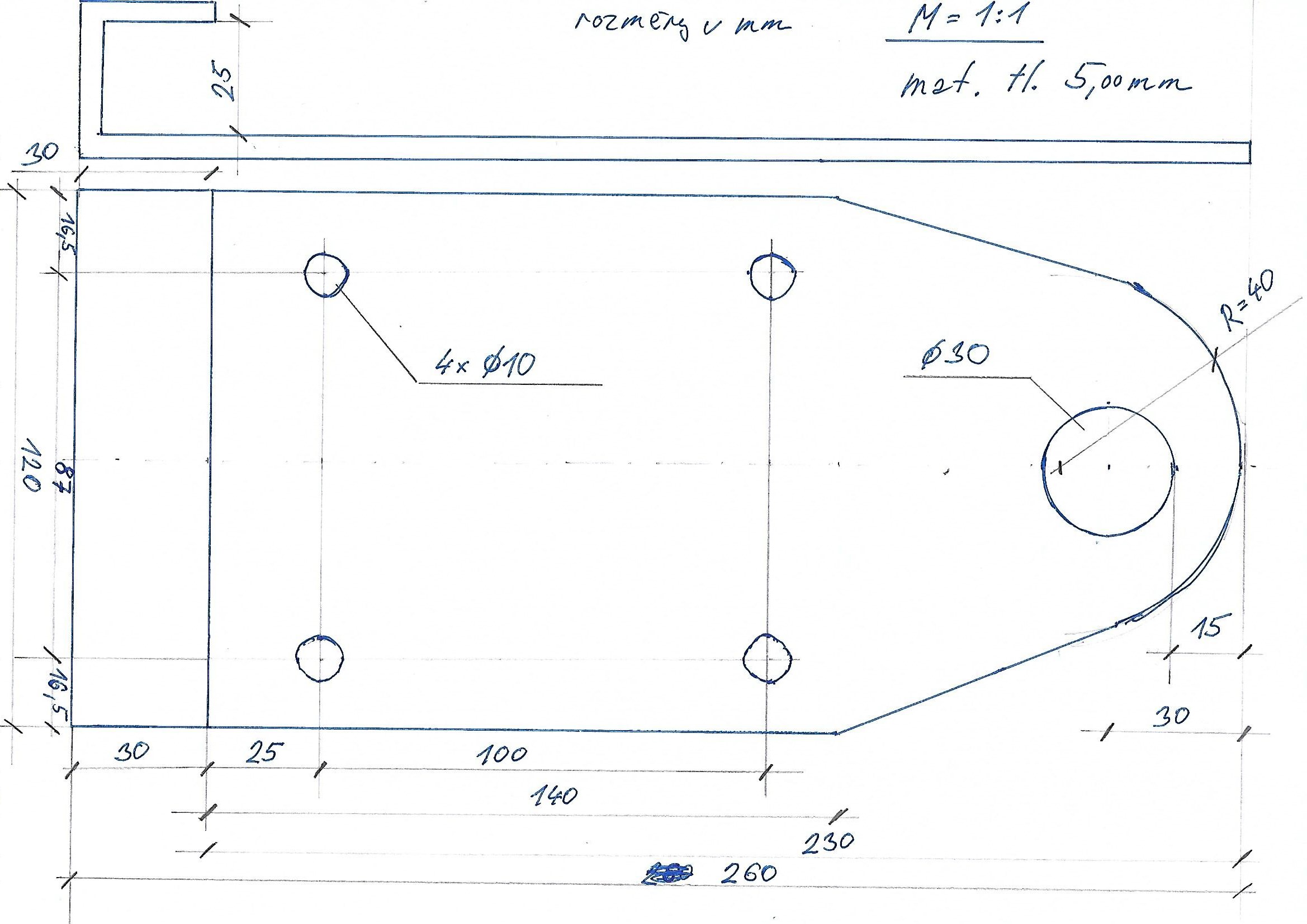

a ještě ta základová deska

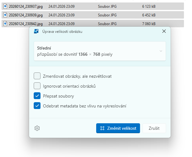

Máš-li potíže s přidáním fotek, pošli mi je na admin@caravan24.cz
Tady je foto návod, jak je zmenšit ve Windows:
1. označíte obrázky které chcete zmenšit
2. kliknete na ně pravým tlačítkem myši
3. vyberete volbu "Změna velikosti pomocí nástroje úprava velikosti"
4. pak už jen vyberete "střední" a kliknete na "Změnit velikost"
Upravil Fun dne 27.01.2026 08:38, před 9 měsíců

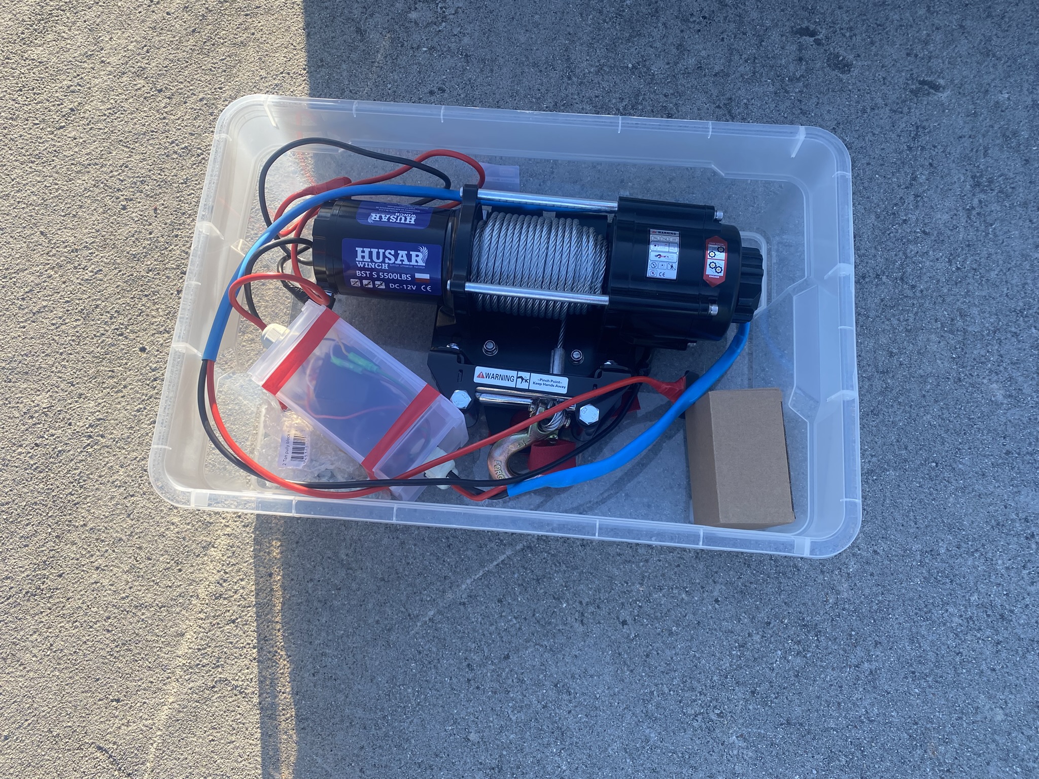

odkaz zde: https://www.provl...bs-2495-kg
jen je to přes kladku 5 tun, ne 7. To má silnější verze, ta je ale těžší a trochu vyšší a mě nevleze do úložného prostoru pod podlahou, proto jsem nakonec zvolil tenhle, jen jsem si to již špatně pamatoval.
Je potřeba pod něj ještě zhotovit montážní desku, nákres mám možná ještě uložený, zhotovená je z plechu tl. 5,00 mm.
Přikládám ještě pár fotek.

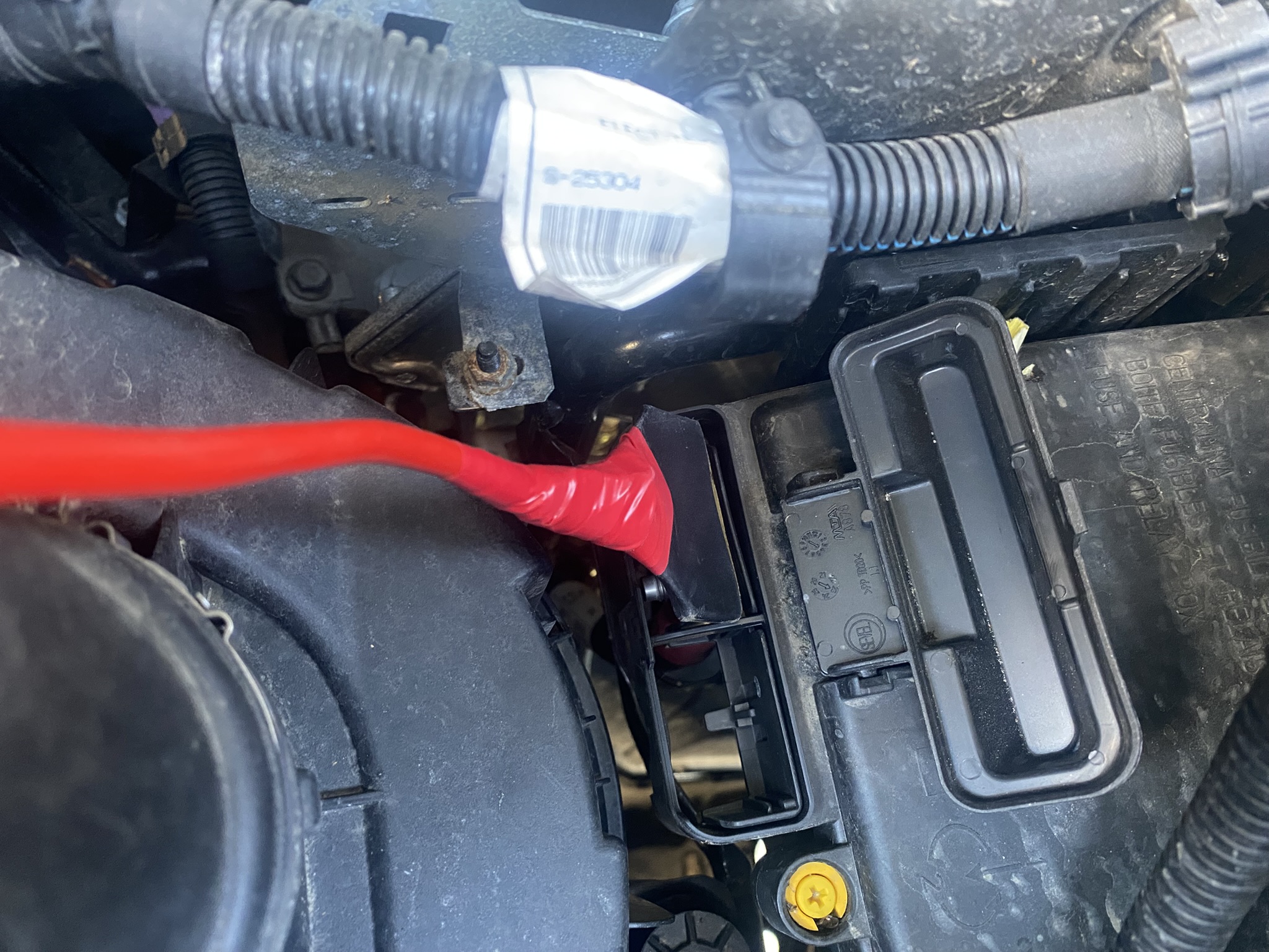

Pro ty, které by to zajímalo - naviják se upevňuje na našroubované tažné oko, zapojuje v motorovém prostoru, váha celé soupravy asi 15 kg a přes kladku utáhne 7 tun. Lano délky 20 m a k tomu 30 m kurtna.
Celá montáž netrvá déle jak pět minut a výhoda je, že si člověk nic nezasviní od bláta, dokonce ani nezacáká auto.
