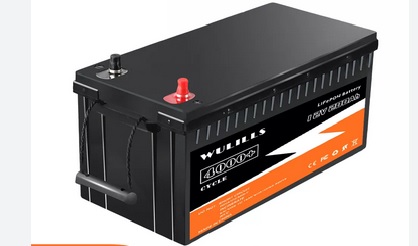

JAREK112Člen
Má někdo stejnou baterku lifepo4 z Číny jako je na přiloženém obrázku, ale s displejem, který na obrázku chybí Potřeboval bych nějaké info.
předem děkuji

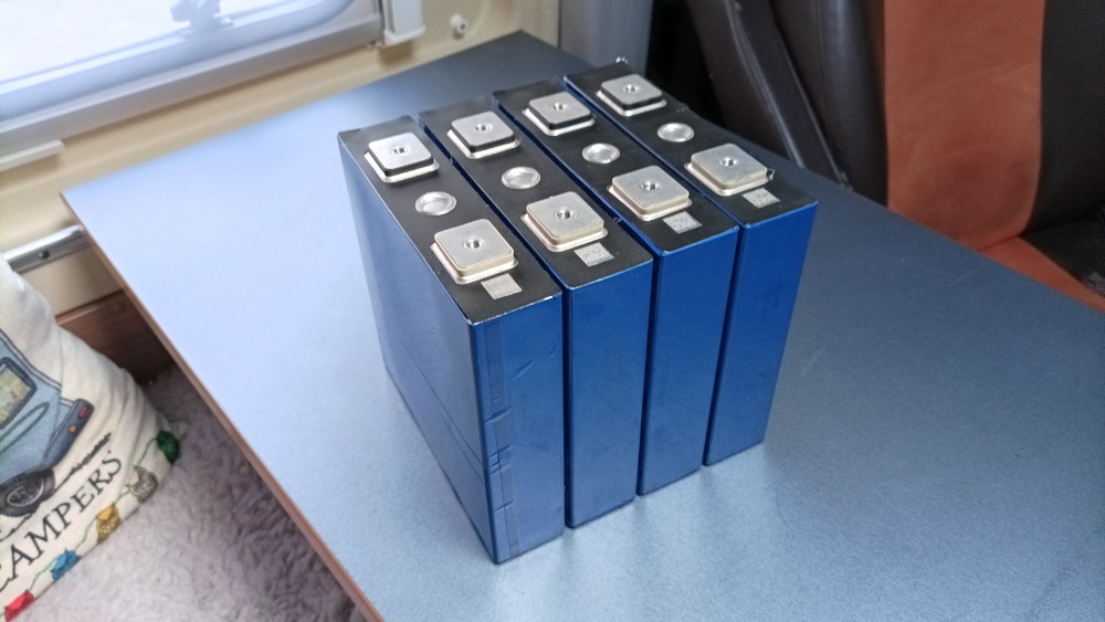

_luky__luky_Člen
Takže sis koupil jeden článek pochybné kapacity, jeden s vyšším samovybíjením a dva mrtvý. To není úplně dobrý skóre...

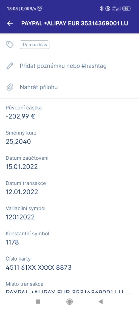

Původně jsem chtěl objednat baterie z toho fora mivy, ale nějak se mi nedařilo. No a ...
V lednu jsem objednal 130ah z Aliexpressu... (Možná je to 150ah už si to nepamatuju))) Cena uvedena cca 250e i s dani... Objednávku jsem pak platil jen 200e.

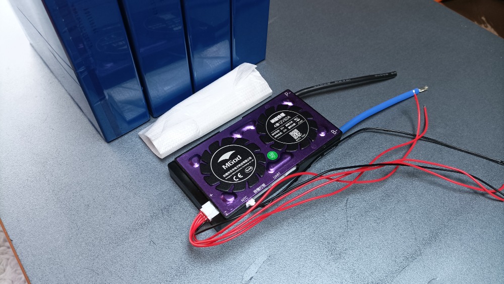

Dále jsem objednal bms 60a, tu ale na ebay. Cena 60e.
Oboje jsem objednal na adresu v De.
Bms přišla cca za týden. Žádný doplatky )).

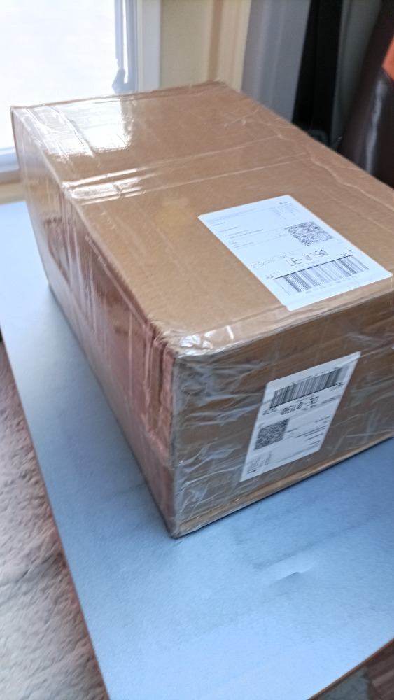

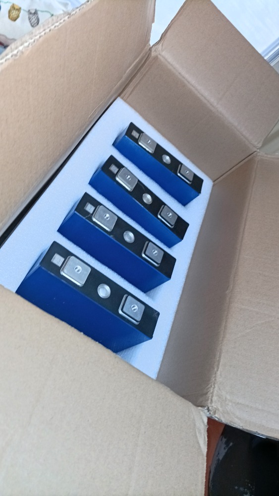

Baterie přišla po 3 měsících. Balík za dveřmi v baráku. Tady to tak dělají. Pokud nejsi doma nechají ti balík u dveří bytu nebo u hlavních vchodových )). Za balík žádné doplatky )))
No ale co...články mají 3,2 2,9 1,6 1,5 )) to mi trochu hrklo...)). Uvidíme... Začínám nabíjet. Mám jen 2a zdroj tak to asi potrvá...

FerkoČlen
Veľmi sa to podobá na čínsku LiitoKala, len ten polep je iný. Ja takú mám, ale 300Ah, k tomu musíš mať BMS-ku a zatiaľ to funguje výborne.
