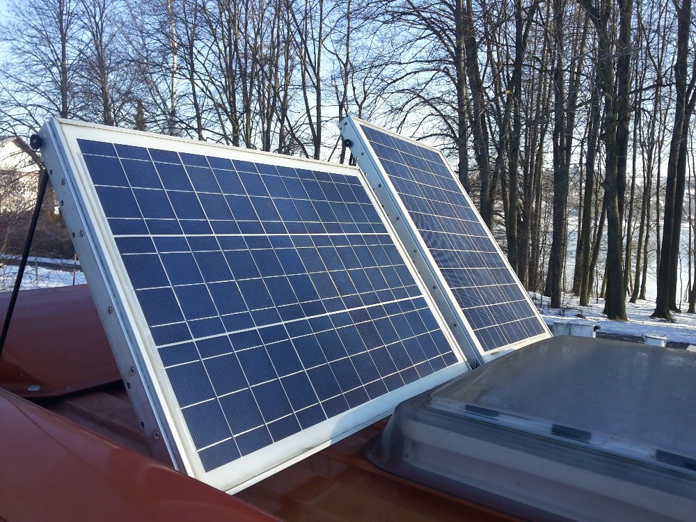

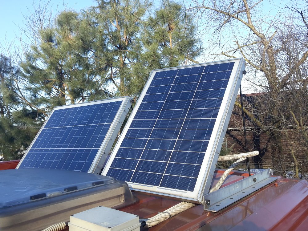

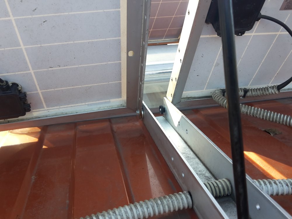

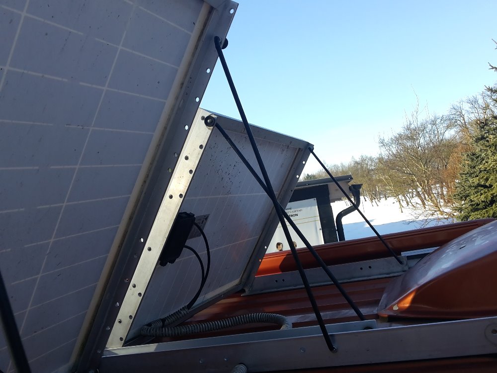

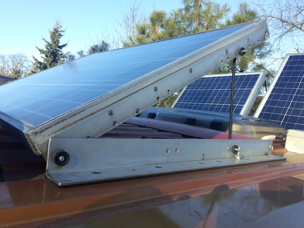

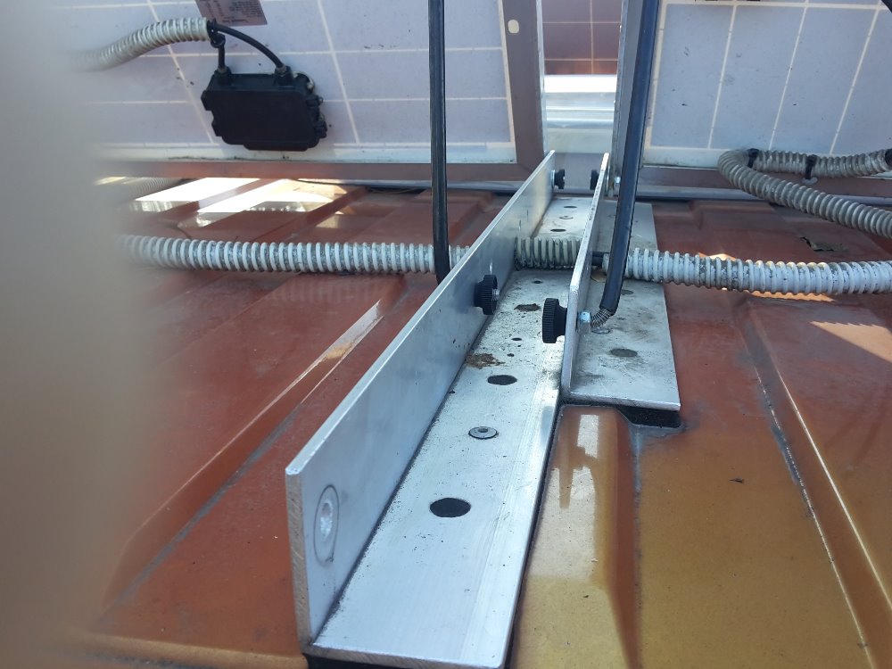

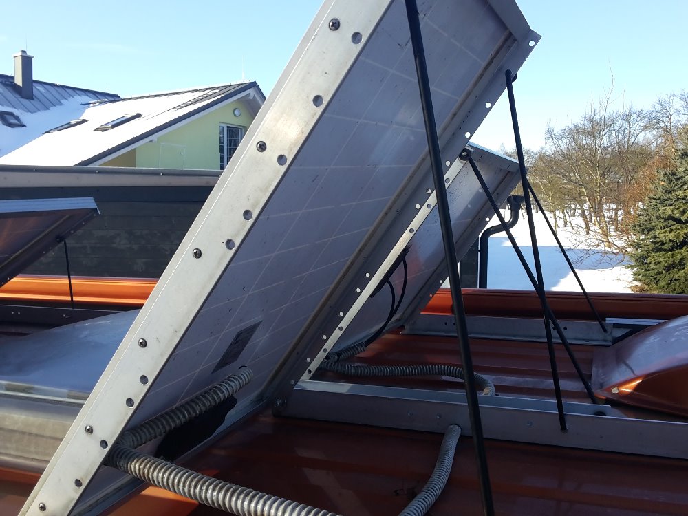

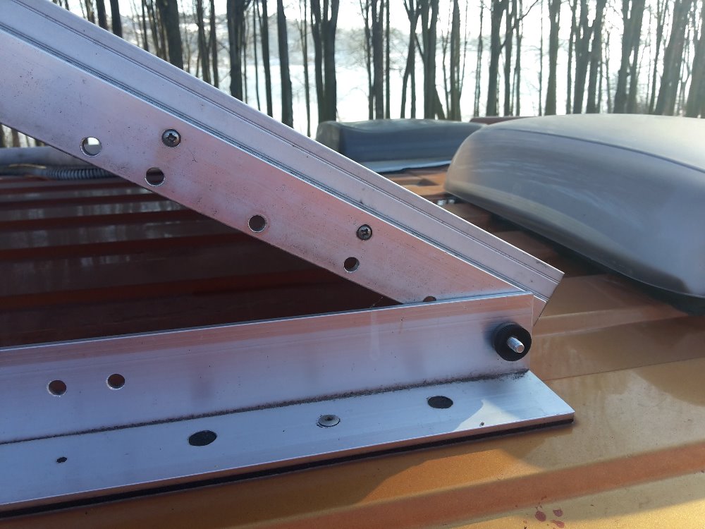

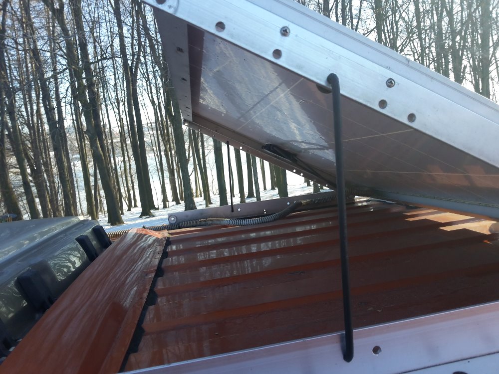

Slíbil jsem po prosbě více z vás fotky polohování solárů, ale nešlo mi to. Domluvil jsem se s Funem, že mu je pošlu a Fun je přiloží. Takže dík, Fune a ostatní zdravím. Teda Funa taky, samo ;-)
Upravil Fun dne 22.02.2021 12:38, před 6 let
Radek Sladky Připojili následující obrazek:
20210220_090403.jpg 20210220_090439.jpg 20210220_090452.jpg 20210220_090513.jpg 20210220_090517.jpg 20210220_090531.jpg 20210220_092653.jpg 20210220_094910.jpg 20210220_095341.jpg
Radek SladkyRadek SladkyČlen

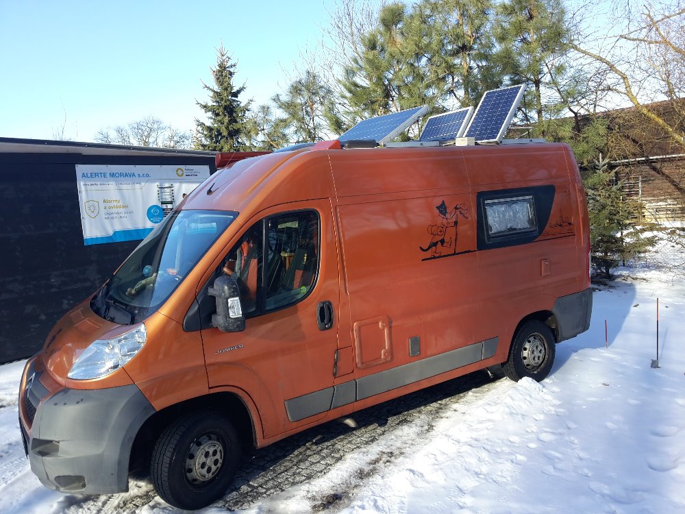

Psal jsem o stavění panelů a této výhodě a pár z vás se ptalo na foto.
Dostal jsem se k tomu udělat fotky - tak ještě, jestli se mi povede je nacpat do přílohy.
Upravil Fun dne 22.02.2021 12:37, před 6 let
Jirka a Hanka, Vasu, Fun, Jirka W
20210220_090030.jpg 20210220_090036.jpg 20210220_090047.jpg 20210220_090054.jpg 20210220_090131.jpg 20210220_090222.jpg 20210220_090229.jpg 20210220_090239.jpg 20210220_090324.jpg 20210220_090334.jpg

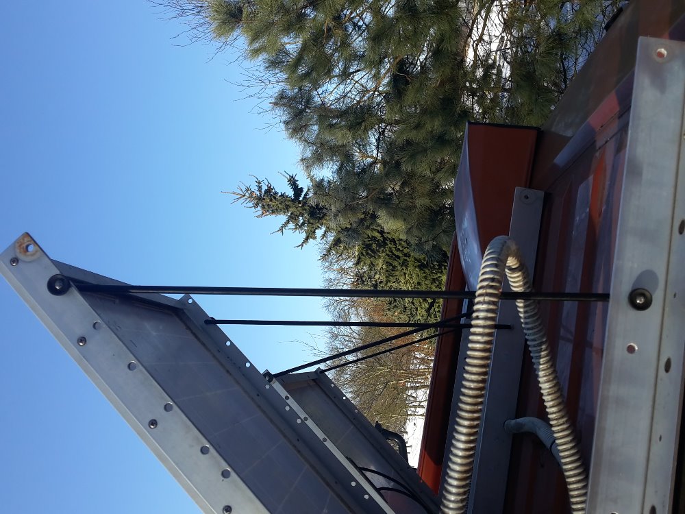

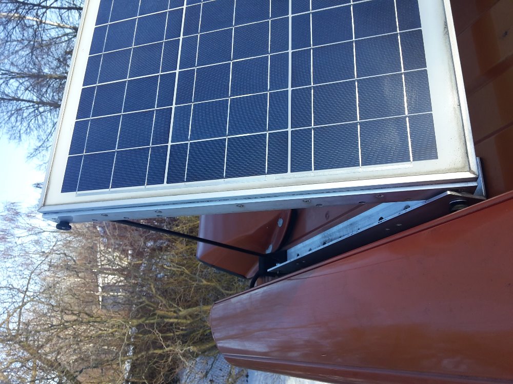

Ahoj - foto detail nemám, ale za c) je můj případ.

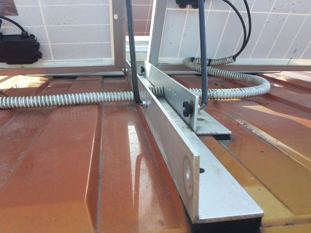

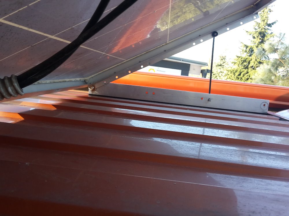

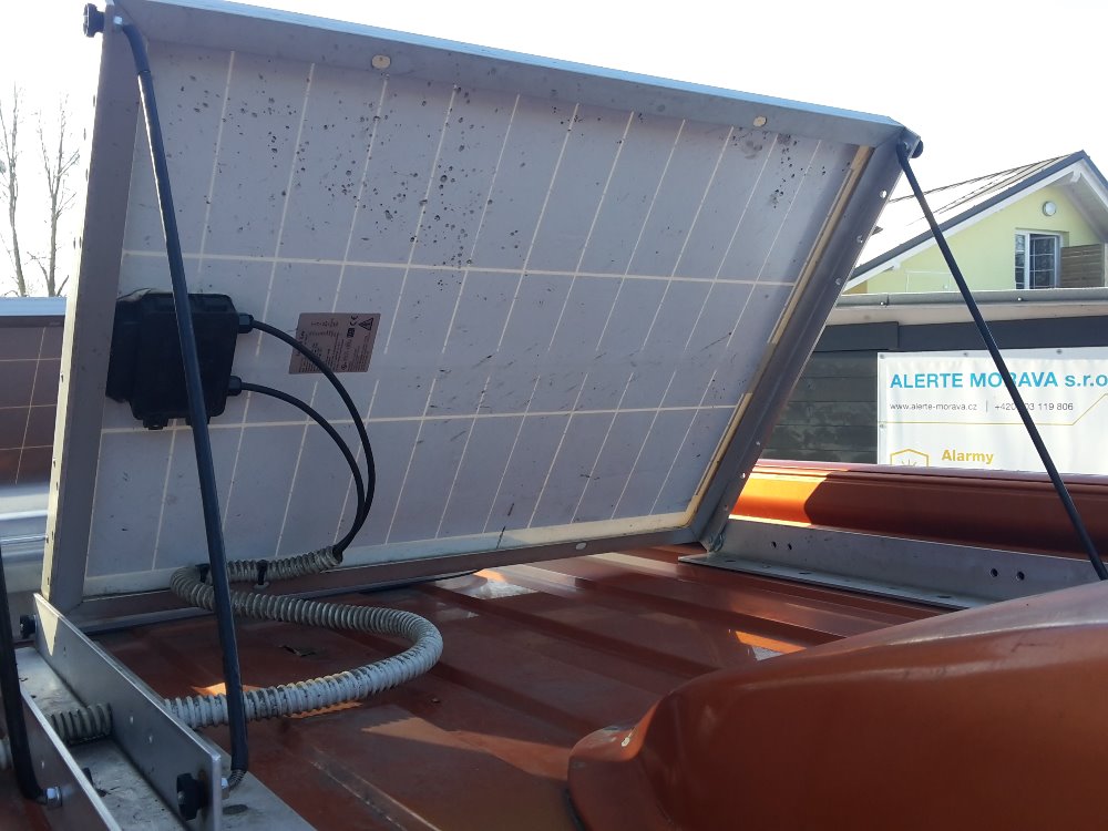

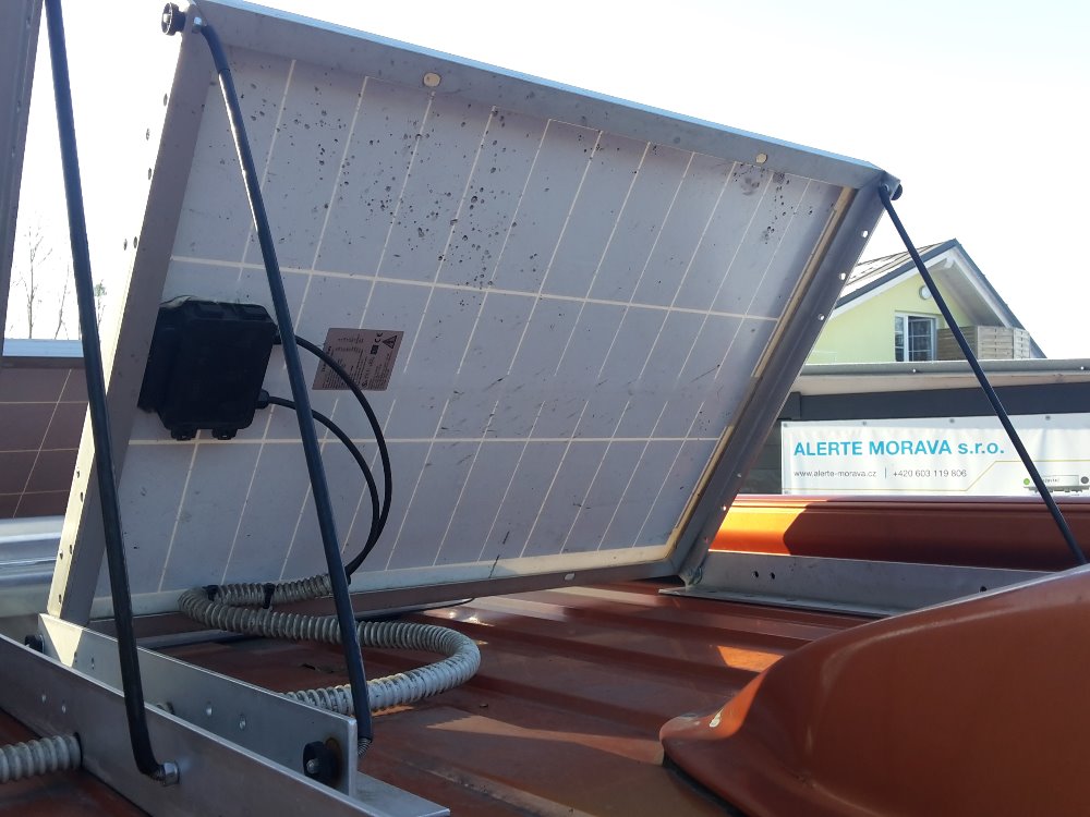

Na boky panelů jsem přilepil a šroubky zajistil Al plocháče širší než boky panelů s přesahem dolů a vyvrtal do nich díry. Do Lvinklů určených na střechu jsem vyvrtal taky díry a ty se pak potkají s těmi v Al profilech na panelech.
Ty v rozích jsem použil pro šrouby s maticemi s plastovými věnečky na uchycení. Pak jsem si nachystal "kramličky" v různých délkách (po dvou) opatřené na koncích závity. S těmito páry kramliček po uvolnění šroubů panelů na přední či případně zadní straně panelů tyto pak ztopořím a zajistím kramličky matkami, aby to při případném větru drželo - prostě systém kapoty. Různá délka kramliček ve spojení s různou pozicí dírek na plocháči panelu a Elku na střeše vybírá přiměřený úhel naklonění. Za pár kaček a absolutně jednoduché na tvorbu. Akorát bacha na vzájemné stínění při onom ztopoření, rozhoduje místo na střeše a vybrání pozic panelů.
Snad to je trošku srozumitelné. Práci čest!
Radek

pohravám si s myšlenkou že bych si je udělal taky nakláněcí
Máš nějaké foto?jak to máš řešený?
Napadlo mě že bych to udělal na pant pak bud na plynovou vzpěru nebo něco na princip zajištění kapoty..
