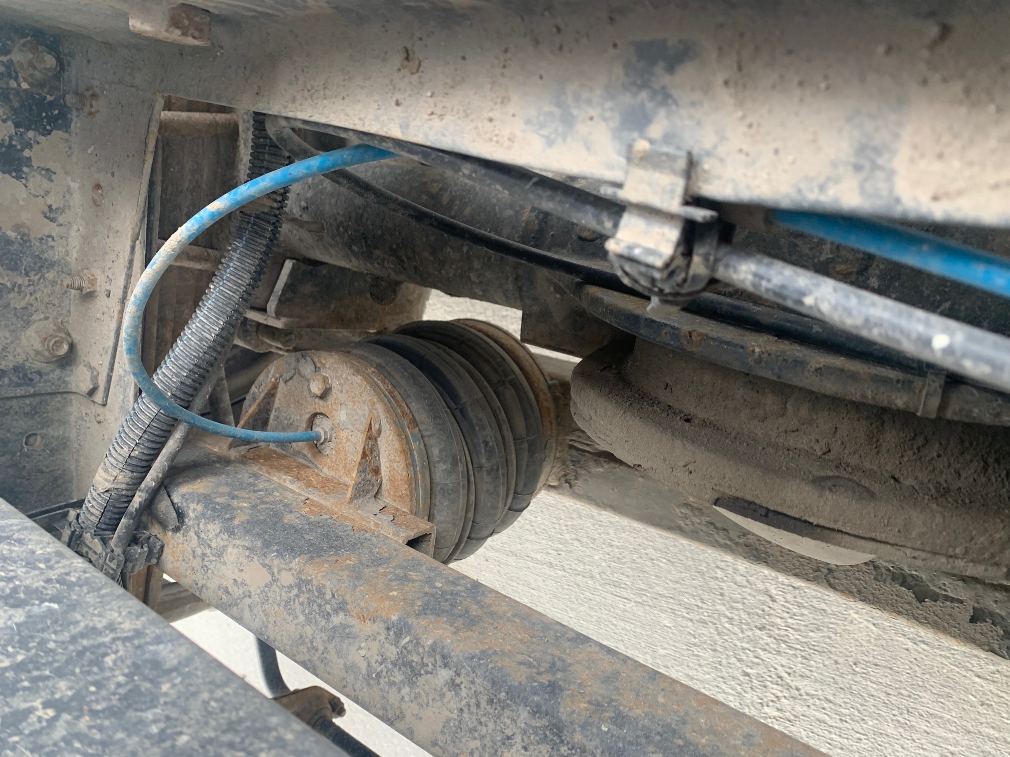

Obrátil se na nás zákazník na opravu vzduchového pérování, od české firmy která mu tuto polskou sadu montovala u něj doma. Zákazník nás informoval o tom, jak Sadbyl oklamán montážmí firmou která se prezentuje jako český výrobceSad vzduchového pérování a že jeho Shockvýrobky jsou kvalitní a z českých komponentů. Shock
Pro informaci jaký je rozdíl mezi českými a polskými výrobky vzduchového pérování přikládám Shockfoto z opravy polského výrobku prezentováného klamně jako český výrobek, přímo od výrobce,Sad který ale pochází od firmy MTT z Gliwic - Polsko.
Po dvouletém provozu na vozidle, je [u]konstrukce uchycení měchů celá zkorodovaná a měchy jsou konstrukčně mimo svojí osu[/u] a tím došlo k jejich poškození.
Na spodním kroužku měchu, zůstal zbytek modré barvy jako důkaz původu výrobku!
Odbornou montáž vzduchového pérování u zákazníka českou firmou se můžete přesvědčit na přiložených fotografiích.
Reference o montáži a výrobku si může udělat každý sám
Upravil LANA dne 26.03.2020 23:45, před 7 let
