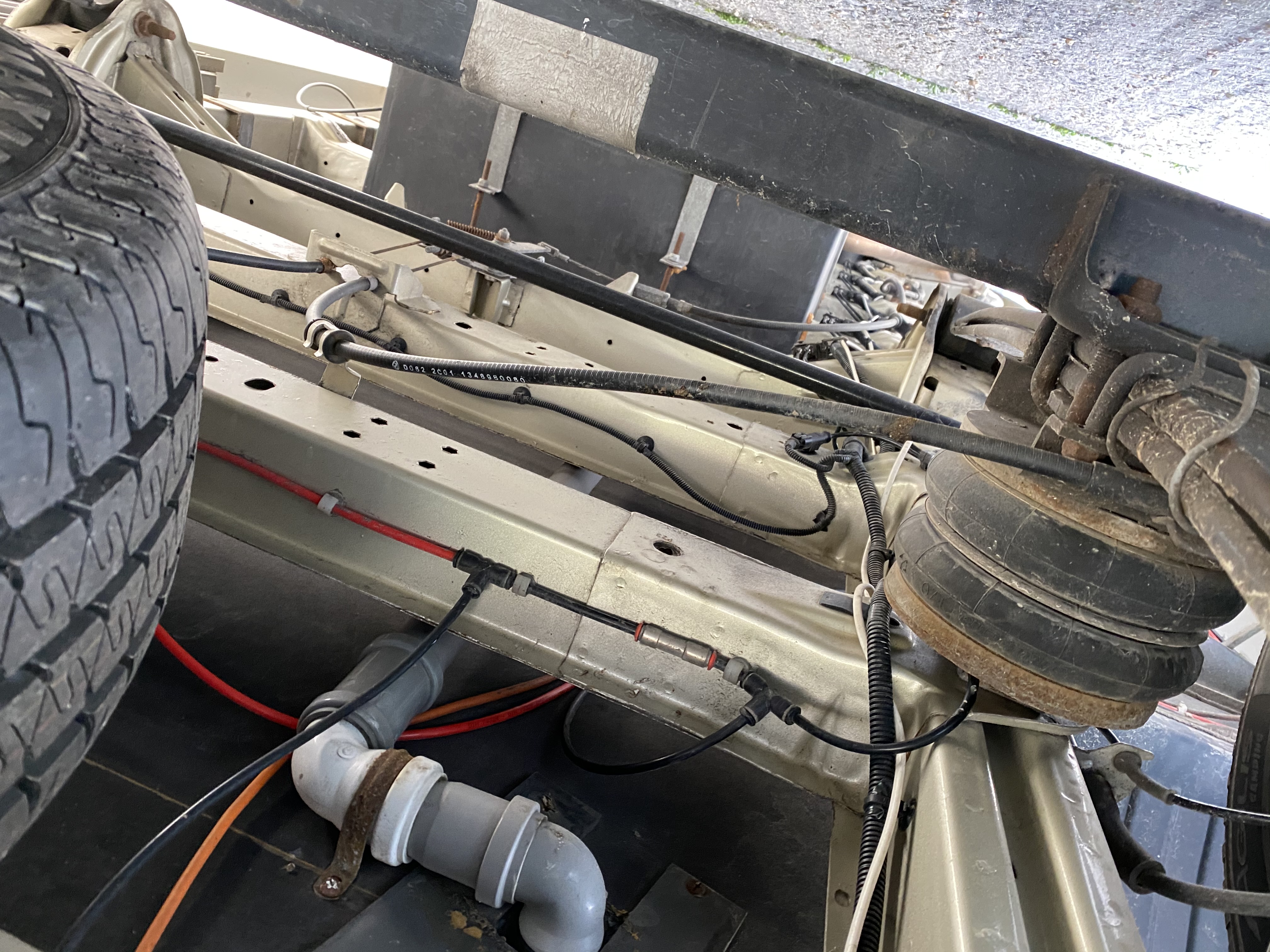

Ahojte. Dnes som bol vymenit pneu na OA a všimol som si, ze prídavné vzduchové pruženie je na jednej strane vyfucane, tak so ho dofukal ale po asi minúte bolo opäť prázdne. Predpokladam ze je únik niekde v rychlospojkach. Je to dvojokruhove pruženie. Druha strana drží na 100%. Nemate s tym niekto skúsenosti? Dik. Roman.
Roman Marsala Připojili následující obrazek:
BarborinaBarborinaČlen
Přidáno před 7 let
Zdar, není nic jednoduššího, než si lehnout pod auto, vzít s sebou spray - hledač netěstností nebo obyčejnou jarovou vodu a postříkat tím rychlospojky a všechny spoje. Při tak rychlém úniku bezpečně poznáš odkud to uchází. Je to jenom o práci.
