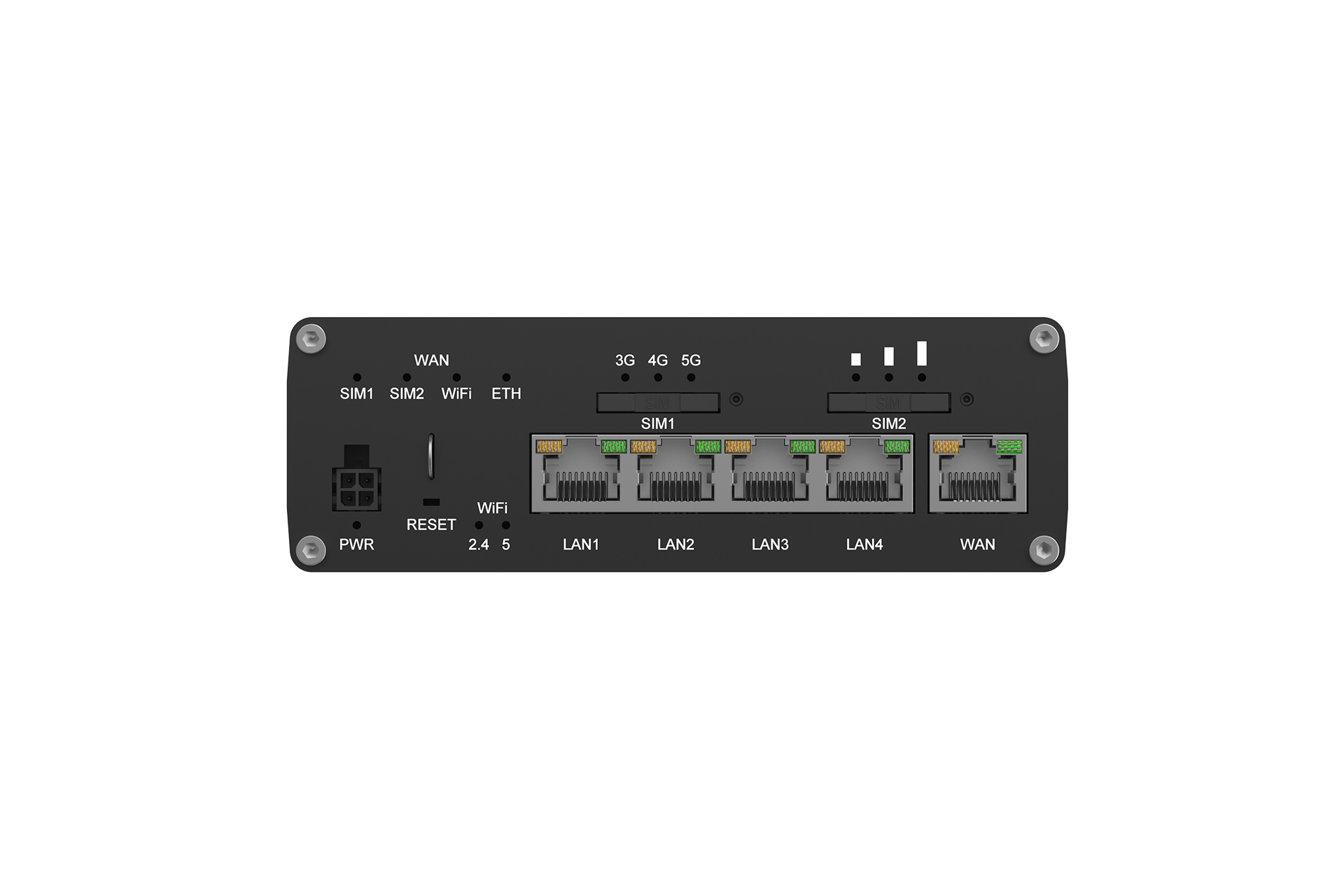

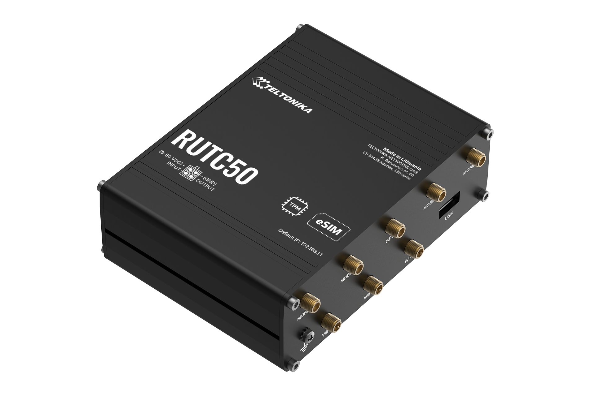

Tak jsem koupil to nejlepší, co dnes 5/2026 lze Teltonika RUTC50 https://www.mironet.cz/teltonika-rutc...+dp837177/ a jsem z toho opravdu nadšen. Naměřená rychlost v Praze 460Mb a signál i tam, kde jsem ho dříve neměl! Anténa Poynting Antennas A-PANL-0431 https://www.ab-com.cz/poynting-antenn...1-01-0-5m/ Různé profily, automatické přepínaní napojení na kempovou wifi a sim karty. Možnost eSIM. Možnost přiškrcení rychlosti pro "šetření dat" v roamingu, automatizace, možnost scriptování. Využitelnost je široká a záleží pouze na tom, co si uživatel vymyslí a co ajťák pro uživatele nastaví a nascriptuje. Ajťák může na dálku uživateli na jeho pokyn cokoliv měnit a nastavovat.
Příklad co lze nastavit scripty - přejedu hranice, na SIM budu mít zákaz roamingu, SIM se přepne na lokální eSIM v dané zemi na levná neomezená data. Přijedu do kempu, jednou připojím ručně na kemp wifi. Poté jede vše přes kemp wifi, pokud kemp wifi přestane fungovat, přepne se na eSIM, pokud se obnoví wifi kempu, tak zase použije tu kemp wifi. Těch nastavení může být stovky, záleží pouze na zadání uživatele co chce. Standardní obyčejný uživatel to nezvládne, je zapotřebí, aby to udělal prvně ajťák. Není to standardní obyčejný router, je to průmyslový zařízení, kde ja zapotřebí konfigurovat firewall, wan, atd., je strašně drahé i ta anténa, ale kvalita odpovídá. Pro lidi, co nepotřebují bezpodmíněčně internet je až zbytečný. Ale jsou lidi, kteří na cestách pracují a Internet je pro ně nutnost a pro tyto lidi je toto pravé ořechové.
Co je standardně pro obyč. uživatele bez pomoci ajťáka: Vloží se SIM bez pinu do slotu 1, zapne se přístroj a zadá se nové heslo, poté běží wifi, názvy a hesla jsou na samolepce přístroje.
