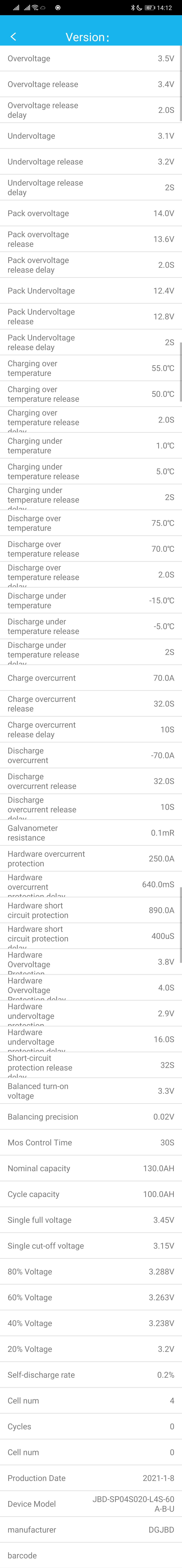

[img]https://photos.app.goo.gl/LccWuQC4B9NqayLp7[/img]
Zkusím ještě přidat mé nastavení bms, použití plánuji v podstatě jen na bufik planar 2d, což jsem počítal s rezervou na 5 dní

Dle počtu cyklů taky zatím nepoužitá baterie. Máš ji nastavenou hodně opatrně ale proč ne. Uvidíme, až všichni nasbíráme data z reálného provozu v obytce. Bude zajímavé je porovnat.

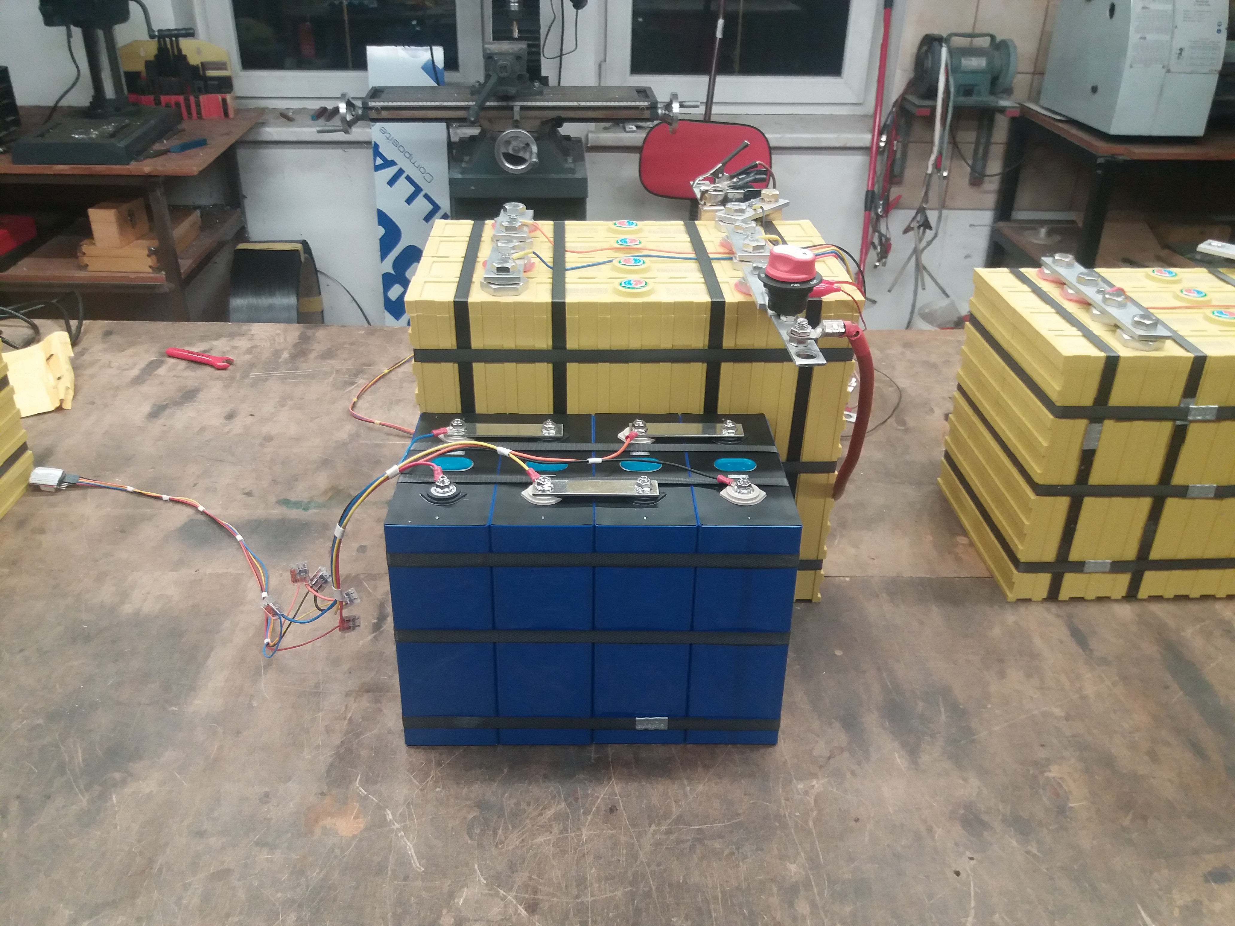

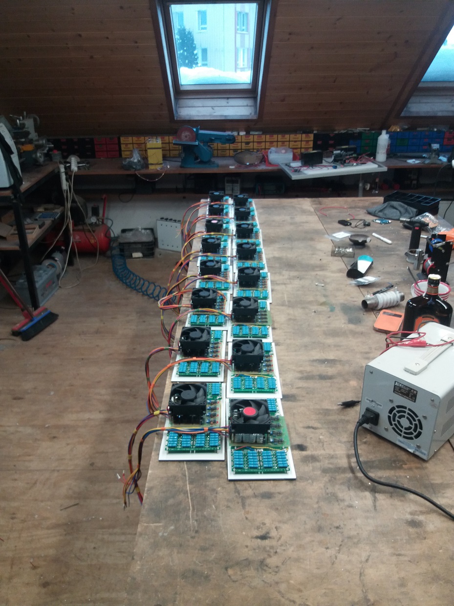

Druhý obrázek je z laborky; dělali jsme další várku BMSek. Samozřejmě máme asi 8 generací s různými parametry a výkony. Všechny potřebné parametry máme plně stavitelné. Tyto BMS znají všichni, co mají od nás baterky větší než cca 150-200Ah.
Na obrázku 1: je srovnání Winston 300Ah s LiitoKala 280Ah.
Obrázek 2: nastavené a připravené BMSky připravené do výroby velkých baterek.
