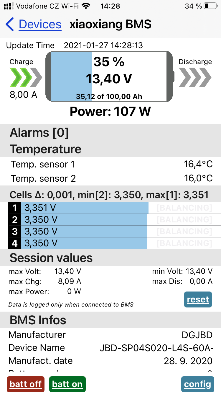

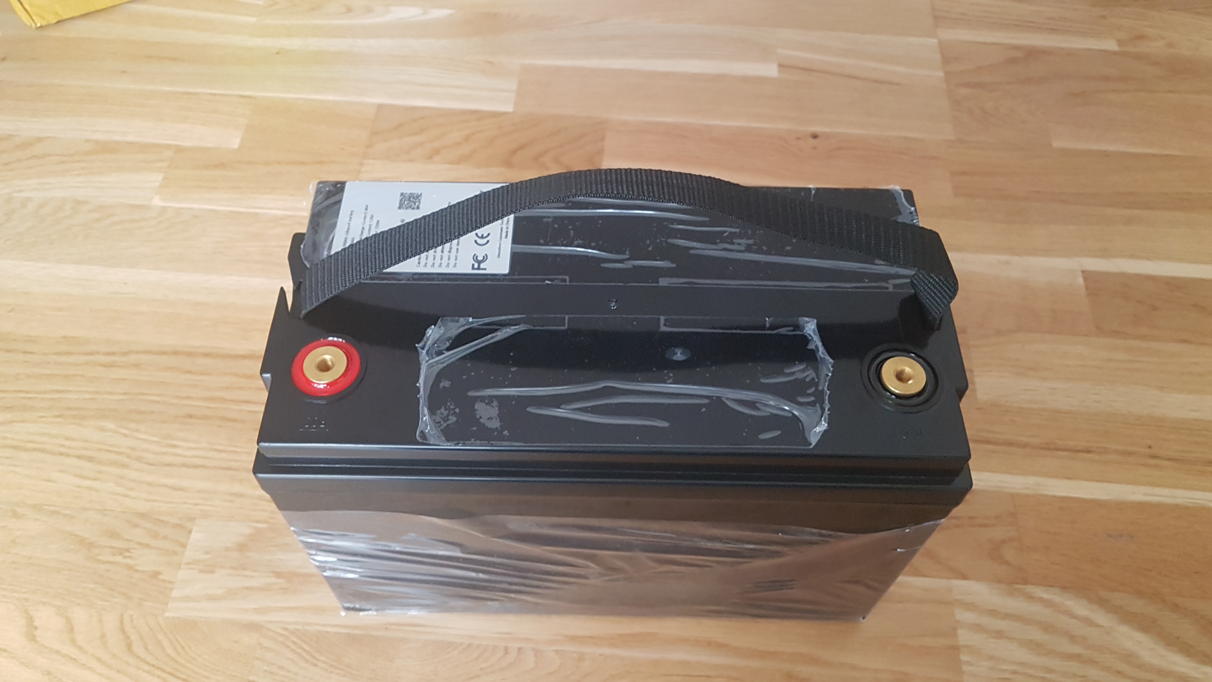

Dovolte mi vrátit se zpět k tématu...
Dnes, po 2 měsících, mi přišla LFP 100Ah s BT a DMS za lidovou cenu i s nabíječkou.
Fotky jsem se snažil nějak připojit, ale nepochopil jsem jak...
Technické zpracování mi připadne na vysoké úrovni. Myslím, že to pro některé může být cesta...

[img]https://uloz.to/file/eODbN6hrs2ne/20210127-124408-jpg[/img]
[img]https://uloz.to/file/L00F4KBXQbtJ/img-20210127-142814-png[/img]
[img]https://uloz.to/file/KTVUs0fL2B33/20210127-124321-jpg[/img]
Knaus Van i650MEG, 2017
Upravil Fun dne 27.01.2021 16:21, před 6 let
