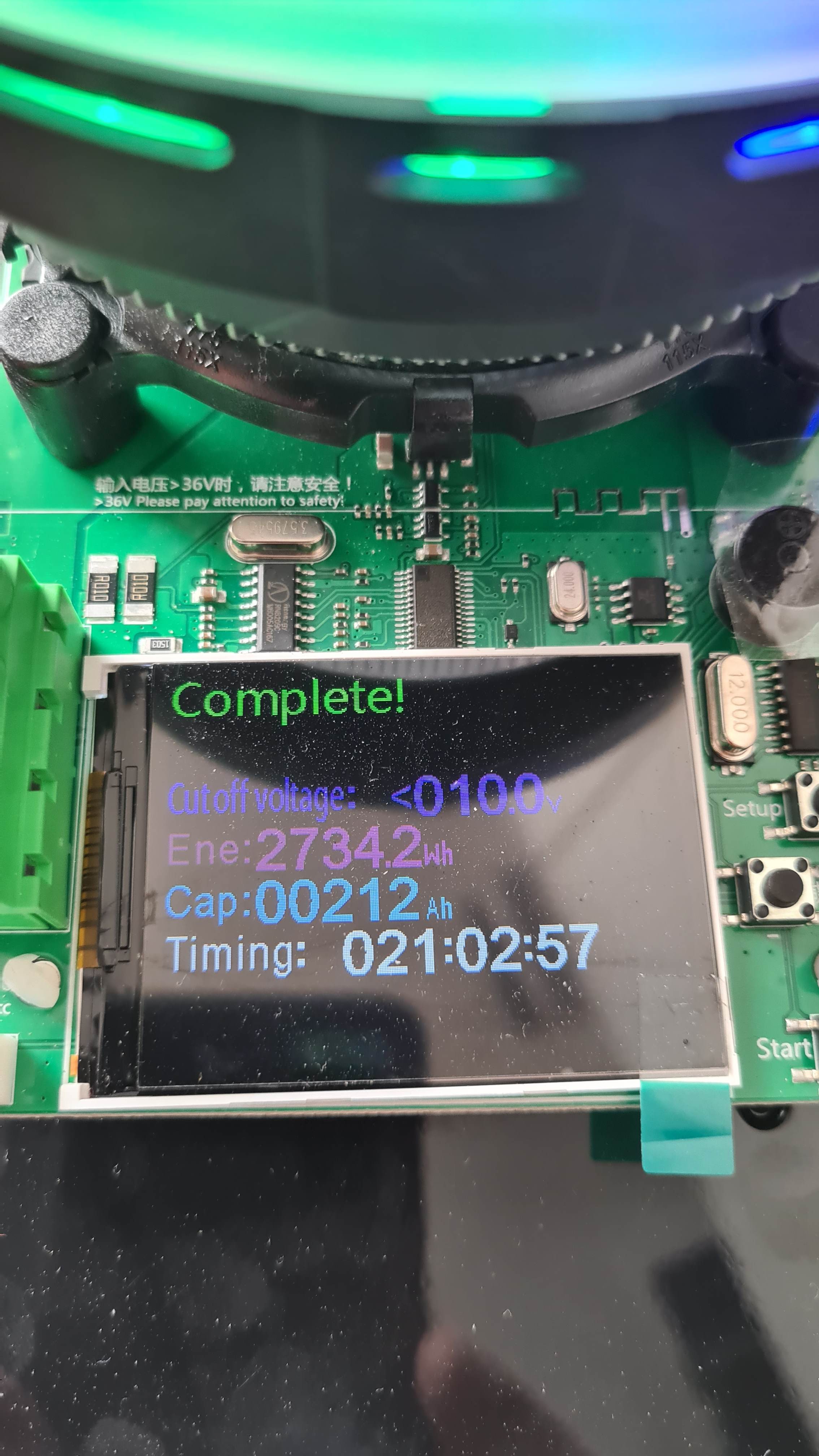

@karlic - jak se prosim meri ta kapacita? Respektive do jakeho napeti? Mam 120Ah, pri 12V (coz je tak 12.15-12.20 na baterce, ten zatezak ma docela ztraty) jsem z plnych cca 14.2 dal jen 109Ah. Tedy nikdy vice nez co uvadel vyrobce, ten dal na jednotlive clanky i kapacity, cca v rozmezi 122-123Ah.
Na měření musíš mít nějaký Battery Test Capacity Monitor
https://www.aliexpress.com/item/10050...42671.html
Tento měřák kapacity má svůj zdroj a lze připojit zvlášť i kabely od měřáku pro měření napětí a proudovou zátěž, takže je velmi přesný a můžeš si přes PC nebo mobil dělat i různé grafy.
V něm si nastavíš prahové hodnoty, kdy se proces ukončí a jakým proudem budeš vybíjet. Prahovou hodnotu vybíjení na napětí dávám 10Voltů, ale na tuto hodnotu nikdy baterka neklesne, protože ten proces zastaví konfigurace v BMS. Vybíjím prodem 10A. Čas nastavuju nějaký velký, nezáleží na tom, jen aby se ti předčasně neskočilo testování.
V BMS baterie jsem nastavil tyto limity:
Cell Volt High Protect - 3,55
Cell Volt Low Protect - 2,8
Čili provozní napětí baterie 11.2V až 14,2V, vše mimo tyto limity BMS odpojí a ochrání články. Vím, že se šidím o kus kapacity, ale to mi nevadí, budu šetřit články a prodloužím životnost.
Max. provozní napětí se liší a většinou se udává 10V až 14,6V a v tomto rozsahu se domnívám platí i udávaná kapacita.
mstrČlen
@karlic dik, ten zatezak/meric kapacity mam (nemusim tam nastavovat cas, jsou tam ruzne mody mereni a proudem to jde i bez casu), slo mi jen o uroven, do jake meris - preci jen ziskat z 202 Ah clanku 210-220 Ah je dost,jak jsem psal, ja z toho dostal v rozsahu 14,2 - 12 V pri 120Ah clanku jen tech 109 Ah. Tedy tolik mi skutecne "nateklo" do toho zatezaku v danem rozsahu napeti.
Zkus to nabít na 14,2V a BMS nastavit na 11,2V. Těch 11,2V je dle mého naprosto bezpečné napětí. Pak písni, kolik si naměřil. Já v tomto rozsahu dokonce 212Ah místo garantovaných 202Ah viz. obrázek. Já mám články od českého dodavatele.
mstrČlen
@karlic kupoval jsem od ceskeho dodavatele take, mivvy, ale stejne je to vse z Ciny :-)
mstrČlen
@karlic tak nabito na 3,55 / 14,2 V a vybito do 2,75 / 11,2 V - ze 120Ah jsem dostal 112Ah. IMHO je to vicemene jak jsem cekaval, v tom rozsahu do 12V to da dokonce vice, nez jsem planoval (v kalkulacich jsem pocital s 96Ah vyuzitelnymi, takze za mne spokojenost. Asi pri vyuziti krajnich mezi napeti by to tu kapacitu, co vyrobce deklaroval na stitcich(cca 122-123Ah) dalo - asi to CATL nijak neprehani s rezervou jako v tvem pripade.
Ty udaje jsou prepocteny, mam to zapojeno do 2p4s - celkem 240Ah, dostal jsem z toho tedy ted cca 224Ah. Jeste pri 207 Ah to melo peknych 12.7V a rozdil 6 mV na clanek. U pul hodky pozdeji pri cca 213h uz 12.5V a rozdil 29 mV (beru 12.5Ah). Celkove mne tenhle jeden akumulator (240 Ah/210Ah bezpecne vyuzitelnych) vysel do cca 20.000 max (clanky, propojky, bms, obal, pojistky, postovne atd.), tak mi to prijde vcelku OK.Jsou to prvni cykly, tak si to asi jeste "sedne".
Jakmile to napeti na clanku klesne pod 3.1 V, tak uz to jde strme dolu, navic se ty clanky navzajme docela citelne rozjedou (90-120mV) - pritom behem toho vybijeni v pasmu 14.2-12,7V si pekne drzi cca 6-15 mV rozdil.

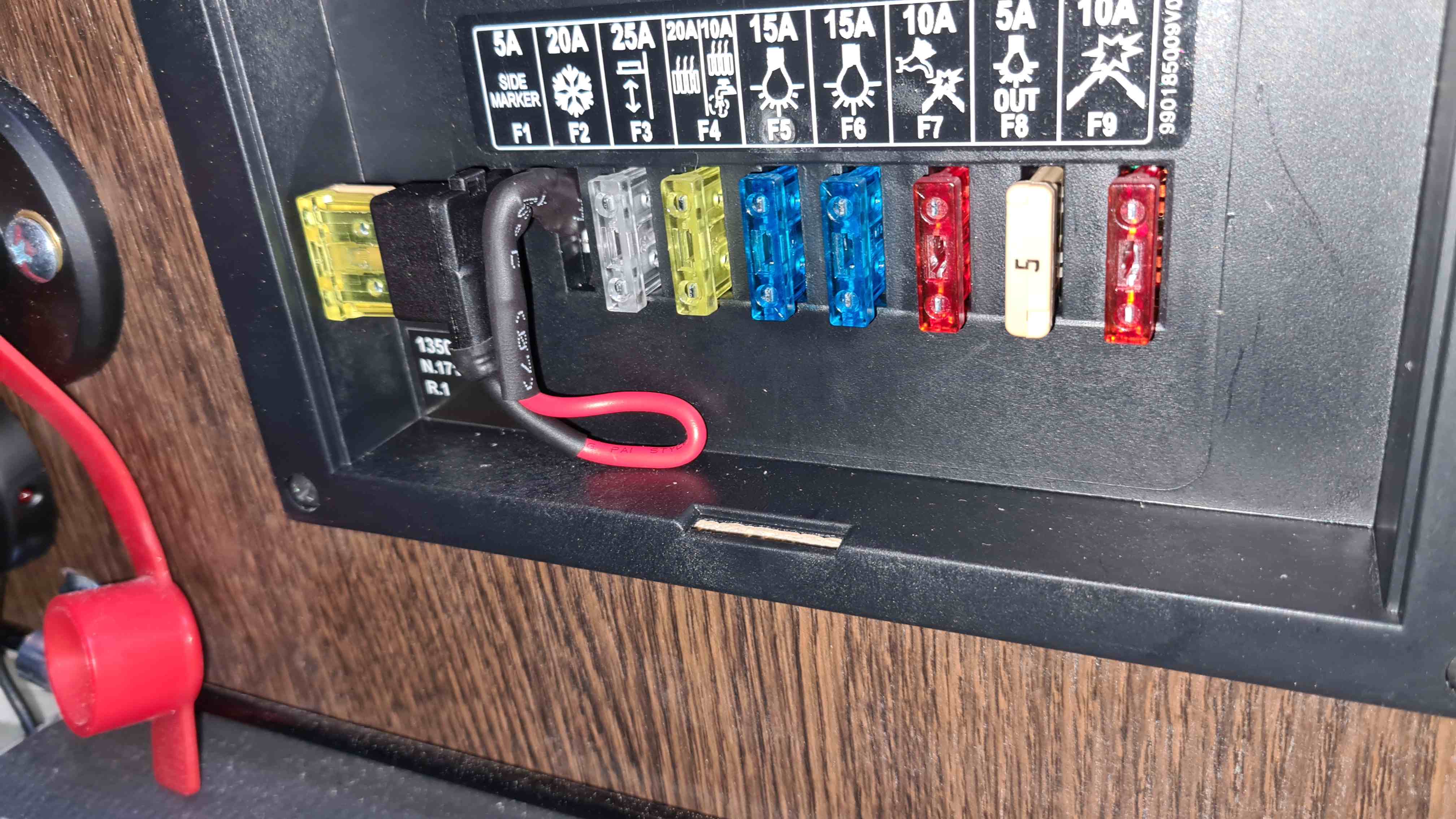

Jak na lednici za jízdy, aby nepoužívala booster?
Je tu další výzva pro doladění LiFepo4 v obytce.
Mám DC-DC Victron Orion-Tr Smart 30A (booster) a energoblok NordelettronicaNE355 a Smart alternátor a používám D+ signál pro provoz boosteru.
Při jízdě chladnička žere proud 10A a bohužel tuto energii bere z DC-DC, který má dát 30A. Proto do LiFepo4 teče místo 30A pouze 20A. Řešili jste to někdo? Na mém energobloku je relé, které připojí bohužel dnes již pouze LiFepo4 větev, protože startovačka už vede pouze do vstupu DC-DC. Stávající schéma zapojení, jak to má asi spousta z vás v příloze.

Já si vždycky myslel, že 12V si lednice za jízdy bere jen v režimu AUTO. Ty si nemůžeš zvolit pouze PLYN? Potom by to za jízdy nemělo brát nic nebo se mýlím?
PetrDubiPetrDubiČlen
Karlic:
Já bych udělal tohle:
1) Sehnal bych relátko na nějaký větší proud na 12V (klidně 20-30A) a zapojil cívku mezi J5 (D+) a -
2) Na konektoru JP4 bych odpojil + pro lednici z kontaktu 2 a ten vodič k lednici bych přes spínací kontakt relátka z bodu 1) připojil přes pojistku 20A na kontakt J1 B1.
Výsledek bude, že když sepne D+, tak cvakne relátko a poteče elektřina z B1 (alternátor) přes pojistku a kontakt relátka do lednice. Když se vypne D+, tak vypne i lednice.
Jenom pozor, aby jsi použil kvalitní držák,pojistky pro lednici, aby se ti při té zátěži neroztekl.
Druhá možnost by byla odpojit pojistku F2 (lednice) od svorky B2 a připojit jí na svorku B1 a tím by byl tvůj problém vyřešený, ale to už by musel dělat někdo, kdo se vyzná v elektronice, aby něco nezničil. To by bylo samozřejmě to nejjednodušší řešení, ale ne každej si na něj troufne Wink
Upravil PetrDubi dne 20.06.2022 19:54, před 4 roky
mstrČlen
@karlic mel bych prosim dotaz k tomu DC-DC Victron Orion-Tr Smart 30A - topi to hodne? Lide si v diskuzich stezuji, ze je to pri provozu rozpalene.
To nevím jaká je teplota, mám to pod sedačkou řidiče našroubované na kusu hliníkového plechu a chci věřit, že si to Victron elektronika hlídá a že je vše OK včetně teploty. Pokud to topí, tak to je asi logické, protože při ztrátě 20% a výkonu 30A je to 14,2Vx30A:5 (20%)=85W , takže by to teoreticky mohlo být rozpálené jako 80W žárovka - zcela laicky řečeno, celé tělo je vlastně chladič, ale těch 85W tepla se někde musí projevit.
PetrDubi napsal:
@PetrDubi - Karlic:
Díky za tipy a z tvého druhého tipu mě napadnul ještě jednodušší, bez zásahu do desky elektrobloku. Jelikož když sedím za volantem, mám u paty chodidla pojistky a u špičky chodidla startovací baterku, tak to udělám takto:
Vyjmout pojistku F2 a místo ní vložit "pojistkové pouzdro s odbočkou" . Předtím z pouzdra odstřihnout jednu nožičku tak, aby když zasunu pojistku do pouzdra, tak aby byl kablík propojen až s druhou nožičkou pouzdra. Tuto jednu zbylou nožičku pouzdra se zasunutou pojistkou, která byla původně v elektrobloku zasunu do díry v elektrobloku, která je výstupem pro lednici. Změřit voltmetrem, na této pozici po původní pojistce nesmí být napětí. Káblík od pouzdra zapojím rovnou na startovačku. Hotovo.
Výsledek, když bude nastartováno, tak do lednice poleze proud pouze ze startovačky. Když motor chcípne, lednice nebude napájena. Nebude svítit ani osvětlení uvnitř lednice. Pro osvětlení lednice je zapotřebí přehodit drát v elektrobloku na konektoru JP4 pozice č.1 na konektor JP5 na kteroukoliv volnou pozici č. 1, 4, 5, 7, 8
Tak nakonec jsem vymyslel naprosto jednoduché řešení, které zvládne každý a je bez zásahu do energobloku NE355.
Na horním pinu pojistky č. 1 je napojena startovací baterie. Tu potřebujeme dostat na horní pin pojistky č. 2, což je kontakt pro 12V lednici přes relé.
Stačí si koupit "Pojistkový adaptér pro pojistky Standard ATO"
https://www.elanc...88973.html
a na ten odbočkový drátek připájet jednu nožičku z nějaké staré pojistky.
Poté do tohoto adaptéru (rozdvojky) zasunete zpět obědvě pojistky jak č.1 tak č.2 dle obrázku.
Dále tento adaptér zastrčíte zpět do energobloku místo původní pojistky č.1., přesně otočit dle obrázku.
Připájenou nožičku k drátku zasunete do horní pozice po původní pojistce č.2.
Spodní pozice pojistky č.2 zůstane neobsazená.
Vše otestováno, funguje jak osvětlení lednice vždy, tak chlazení ze startovačky pouze za jízdy.
Nyní konečně přes DC-DC leze všech 30A na nabíjení vestavbové baterky a lednice nic z vestavbovky neužírá. Lednice nyní běží pouze z alternátoru bez zbytečného zatěžování DC-DC. Nabíjení vestavbové baterie je o 1/3 rychlejší, což je sakra znát.
Jediná drobnost je, že na displeji od energobloku se občas objeví červená tečka, což značí spálenou pojistku, ale to je správně, protože pojistka č.2 opravdu chybí, takže tuto drobnost ignorujte, nic to neznamená.
