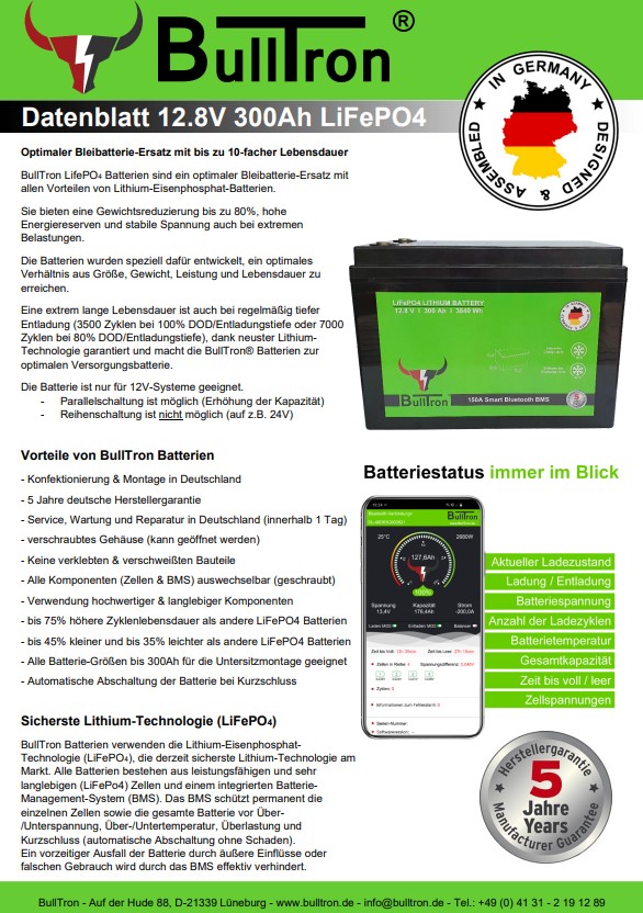

Dle mého zjištění, jsou dnes nejlepší z komerčních LifePo4 baterií baterie Bulltron vyrobené v Německu. http://www.bulltron.de/index.html Na jejich stránkách mají i velikosti. Pod sedačku v pohodě 300A !
Parametry také úžasné, prizmatické články, balancer úžasných 5A, počet cyklů více jak 7000 při vybíjení do 80% kapacity, záruka 5let, bluetooth, aplikace, výroba a montáž v Německu.
Jen nevím, kde se v ČR prodává.
Datasheet 12,8V 200Ah LiFePO4
Baterie BullTron LifePO4 jsou optimální náhradou olověných baterií všechny výhody lithium-železo fosfátových baterií.
Nabízejí snížení hmotnosti až o 80 %
Vysoká zásoba energie a stabilní napětí i při extrémech
Baterie byly speciálně vyvinuty pro zajištění optimálního provozu, poměr velikosti, hmotnosti, výkonu a životnosti
Extrémně dlouhá životnost
3500 cyklů při 100% DOD/hloubce vybití
nebo 7000 cyklů při 80 % DOD/hloubka vybití
Výhody baterií BullTron
- Výroba a montáž v Německu
- 5 let záruka německého výrobce
- Servis, údržba a opravy v Německu (do 1 dne)
- šroubované pouzdro (lze otevřít)
- Žádné lepené a svařované součásti
- Všechny komponenty (články a BMS) vyměnitelné (přišroubované)
- Použití vysoce kvalitních a odolných komponentů
- Až o 75 % delší životnost než jiné LiFePO4 baterie
- Až o 45 % menší a až o 35 % lehčí než jiné LiFePO4 baterie
- Všechny velikosti baterií do 300Ah vhodné pro instalaci pod sedadlo
- Automatické vypnutí baterie v případě zkratu
Všechny baterie jsou vyrobeny z výkonných článků s dlouhou životností (LiFePo4) s integrovaným systémem správy baterií (BMS). BMS trvale chrání jednotlivé články a celá baterie z pře-/podpětí, nad/pod teplota, přetížení a zkrat (automatické vypnutí bez poškození).
Battery Management System (BMS) integrovaný Smart BMS s aktivním 5A balancerem
Monitorování Bluetooth 4.0 s aplikací pro chytré telefony.
www.bulltron.de/media/images/li280b150-12-large.png
karlic Připojili následující soubor:
datenblatt-bullton-300ah_1.pdf [691.73kB / 286 stažení]
