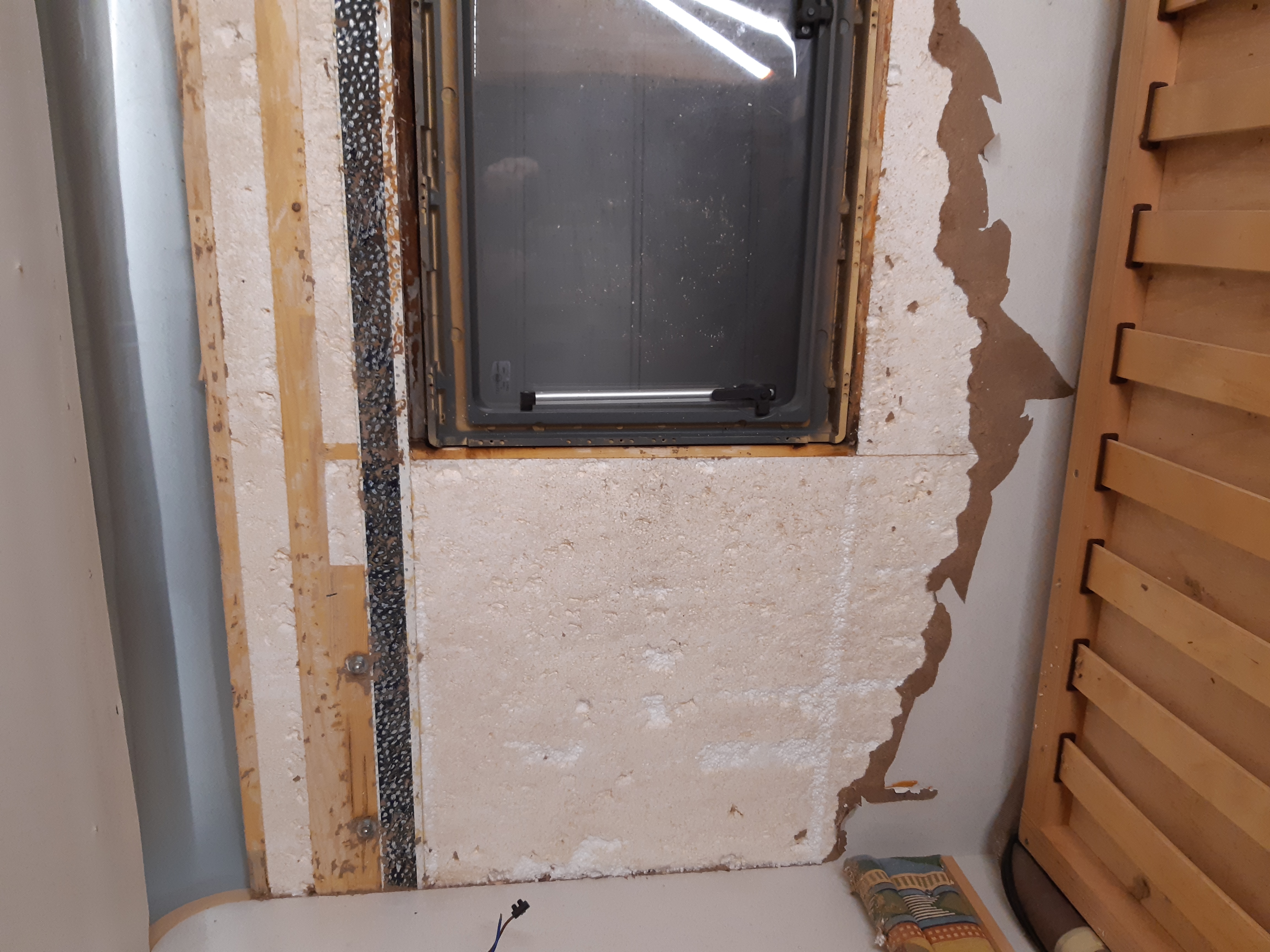

Nemám zkušenosti se zateplováním stěn. Ale izoloval jsem z venku vstupní schůdek. Použil jsem samolepící Mirelon. Ten jde tvarovat do oblouku. Naproti polystyrenu nebo podobným materiálům je pružný, takže nevím, jak na to půjde dát nějaká vnější vrstva.
Já nevěřím že je to jen vysrážená voda . Někdo psal že kontrola těsnosti u aut v záruce spočívá v tom že nějaký ,,zahradník ,,polévá auto půl dne vodou a potom přijde technik a vlhkoměrem měří vlhkost ve stěnách. Nevím co je na tom pravdy ale vysuš vnitřek a polévej .
Polystyren je originál nařezaný na proužky,osobně jsem to ještě neviděl ale bylo to někde na fotkách. Možná by stačilo ho prořezat zevnitř jen do 2/3 a potom půjde ohnout. Lepidlo a tmel se používá tohle.
Teroson RB 2759 - 310 ml trvale elastická těsnící hmota 981784 3 ks 690,72 Kč
Loctite UK 8160/UK 5400 - 9 kg polyuretanové lepidlo Macroplast 980532 1 ks 2 099,40 Kč
Možná bych poptal i zbytek lepidla po záruce jestli si troufneš.
Vlasta KukatoČlen
Jak píše gut nade mnou, jen vysrážená voda to není. Pokud máš teď jen holý plech bez izolace, není nic jednoduššího než udělat test s hadicí. Odhaduju, že to bude valit ve spojích. Buď okno nebo hrany. Ono těch možností zas moc není. Kamarádovi se stalo, že jak sundal polystyren a bylo to venku na sluníčku, pak najednou viděl velké množsví malých dírek v plechu. Ten plech je tenký. Pak holt vzal sikon a ďubkoval
Myslím že střecha nemusí být nutně přilepená po celé ploše. Zpětně jasem našel že to máš v plastu. Možná pokud napíšeš co je to za výrobce, tak to někdo bude vědět jestli je to nalepené jen na bocích nebo celé. Pokud jsou dírky v plechu, což možná může dělat i vnitřní vlhkost mezi polystyrenem a plechem asi bych plech nahradil plastem.
zítra to zkusím polívat vodou ale prohlížel jsem to a nikde jsem neviděl netěsnost není to plech ale je to plast. Ale uplně nahoře byly latě suché takže strop to nebude leda ta svislá čelní hrana., a u okna nahoře ve vykíři též suché Vyrobce je pilot Francie co se týče toho že jsem zkoušel nalepit polystyrén na bok a nedrželo to tak chyba byla v polystyrénu, nabídli mě šedý že má lepší tepelnou vlastnost a nesaje vodu, dnes jsem zkusil obyčejný bílý a nízkoroztažní pěnu a drží to, až to budu lepit tak použiji pěnu na polystyrén, prý drží výborně.Jo a dřevěné latě budu lepit mamutem to mám vyzkoušené. Co se týče té vysrážené vody tak je mě také divné že ji bylo tolik i když za ty roky ono se to mohlo nastřádat
Vlasta KukatoČlen
gut napsal:
@gut - asi bych plech nahradil plastem.
jen taková vsuvka. Uvažuju, jestli to udělat nebo ne, ale přemýšlím nad výměnou bočních plechů za plast. Dá se koupit taková velikost, aby to bylo z jednoho kusu? Jak silný by měl být a kde koupit? Díky za reakci
Jde koupit laminát a jde to i přelepit . Není to úplně jednoduché, musí se vymyslet systém jak přitlačit nový laminát na stěny. Lepidlo trochu napěňuje. Sundat starý plech obnáší demontáž všech oken a dveří. Sundání lišt a jejich očištění. Teť pracuji na zatečeném zadním okně. To sundání starého obložení a čištění je taky nadlouho. Ale už se to rýsuje.
