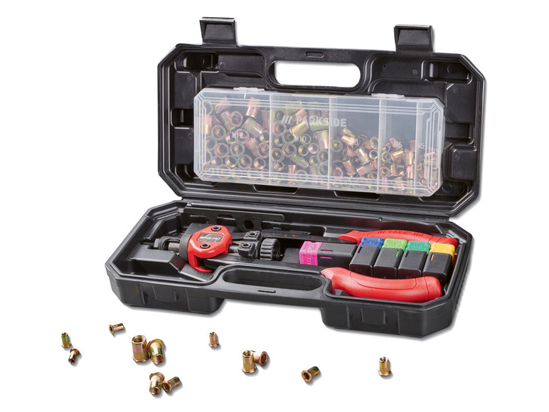

Do zadní části se musí nalisovat nýtovací matice třeba tímto
https://www.lidl.cz/p/parkside-kleste...p100352466
PARKSIDE® Kleště na maticové nýty s příslušenstvím 799Kč.
Matice kulaté jsou v sadě já jsem koupil tyto šestihranné co jsou přímo do šasi

www.lidl.cz/assets/gcp31dcf2f0d1cf48e7bc5ac2674f06893b.jpeg
krabicaČlen
Šestihranné nýtovací matice jsem vzal tu, nářadí na to máme v práci:
https://eshop.sar...-st_p10526
