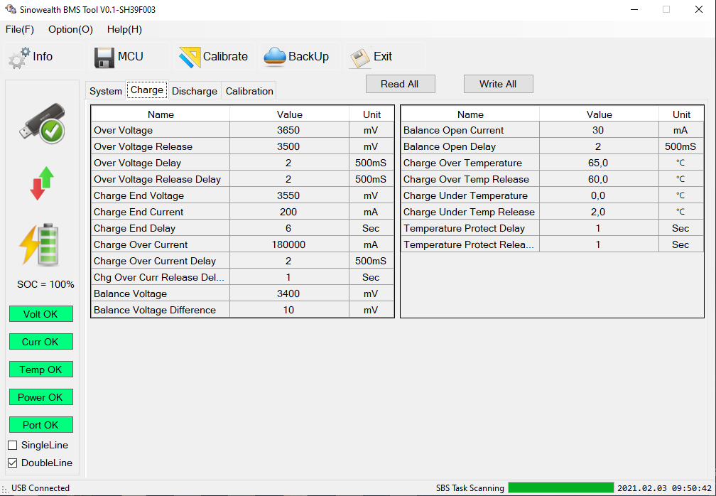

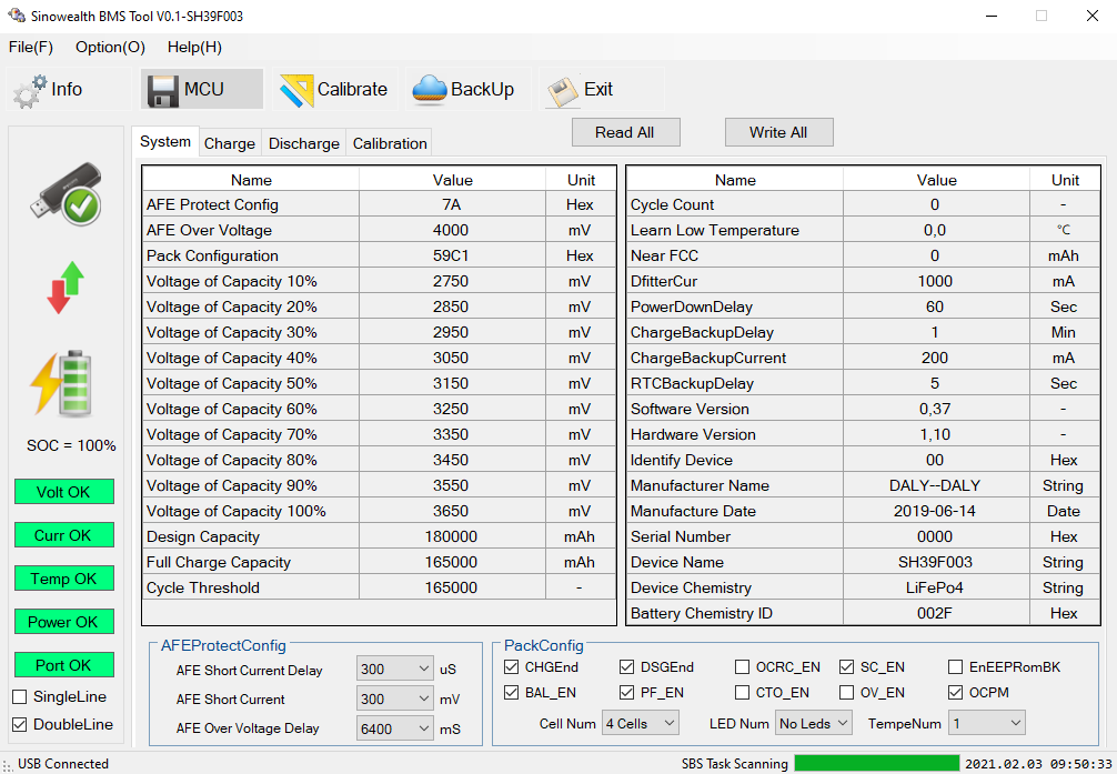

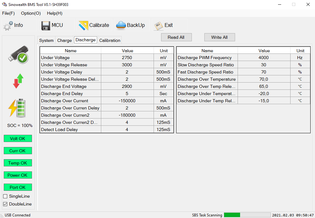

Baterie je sestavená a úspěšně jsem ji připojil k PC softwaru, který nabízí přece jen více možností na úpravu parametrů BMS. Vyzkoušel jsem rovněž všechny ochrany, jak napěťové tak tepelné. Vše funguje podle očekávání. Rovněž jsem zvýšil úroveň od které spíná vnitřní balancer (3,400V) a snížil hodnotu pro rozdílové spouštění na 10mV. Připomínám, že mám paralelně připojený aktivní balancer (1,2A). V praxi se to teď chová tak, že při větším odběru nebo nabíjecím proudu se spouští aktivní balancer, na konci dobíjení pracuje ten vnitřní.
Pokud by chtěl někdo projít mnou nastavené parametry, případně je komentovat (třeba i SZ), budu jen rád. Přikládám tabulky v příloze.
Upravil Rudy dne 03.02.2021 11:26, před 6 let

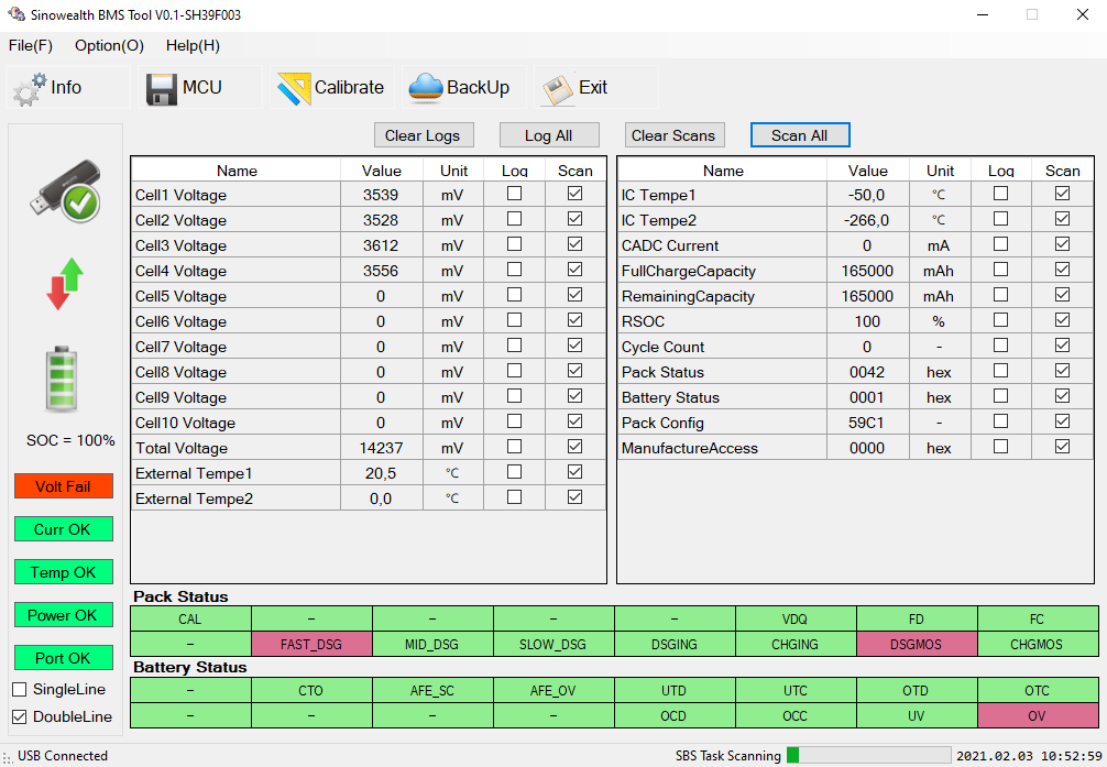

drobné doporučení, já bych si alespoň na omezený čas zapnul logování, abych měl přesné informace co se událo.
Později je to samozřejmě zbytečné.
Jinak skvělá práce Like
Bohužel, logy lze ukládat jen do PC. Tahle BMS zřejmě nemá instalovanou EEPROM do které by se data logovaly. Nebo alespoň nevím, jak logy do BMS ukládat ani jak je načíst. Je to Čína, informace jen z netu, support žádný...
Zatím testuji baterku na stole (respektive na zemi :-) ). A chová se předvídatelně. Jediné, na co jsem narazil je zvláštní způsob vypnutí nabíjecího MOSFETu. Předpokládal bych, že jakmile první článek dosáhne 3,55 V MOSFET vypne a zůstane tak. V praxi to funguje tak, že se po chvíli znovu zapne a to se opakuje do dosažení 3,65V kdy vypne definitivně. Je mi jasné, že vypnutí nabíjení při 3,6 V na článek respektive 14,4 V celkem by měla zajistit nabíjecí soustava. Jenže já chci zkusit tu baterku připojit na stávající energoblok a alternátor. Ono to v podstatě nevadí, ochrana nabíjení vypne ale objeví se FAULT status (viz první obrázek), který zmizí při poklesu pod 3,5V, kdy se nabíjení znovu aktivuje.
Dík za tip, zapnu log a podívám se, zda něco z těch dat nevyčtu.
Zajímavější to bude, až baterku připojím do auta. Pak počítám s tím, že nechám během prvních výjezdů notebook zapnutý a budu sbírat data.
Bohužel, log zas tak moc nepomůže. Klíčová informace je status packu - bohužel bez dekódování zobrazeného údaje celkem k ničemu. Při testování v autě se však budou hodit i informace o proudech a napětích článků.
Přikládám log převedený kvůli přehlednosti do excelu.
Upravil Rudy dne 03.02.2021 15:02, před 6 let

Rudy, mě se to vcelku líbí.
Pak člověk právě v tom Excelu mrkne a hned vidí kdy se jaké hodnoty měnily a lze vyvodit i proč.
Dekódovat jde nakonec vždy vše, na to je doba digitální ideální.
Jinak, loguje to po sekundách, to je pěkné :-)

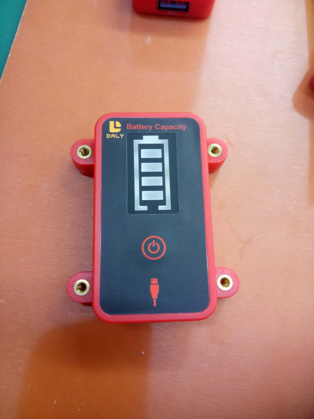

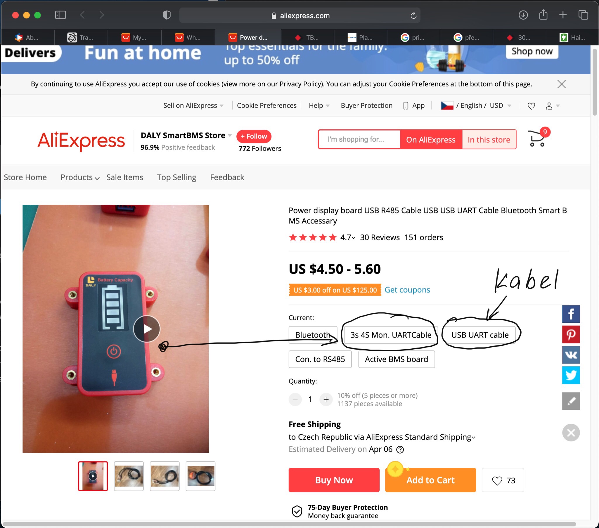

Rudy, diky za inspiraci. Objednal jsem pres PL jsem take tyto LiFePO4 ale 200Ah a chci koupit 4S 150A BMS od Daly jak mate vy - chci se zeptat co je soucasti baleni a co musim doobjednat abych to mohl konfigurovat z PC pripadne jak se jmenuje ten zmineny Battery capacity modul / pod cim to objednat u Daly shopu pres Alika? Vidim tam pod "Power display board USB R485 Cable USB USB UART Cable Bluetooth Smart BMS Accessary" hodne moznosti ale ani jedno mi nepripada jako to spravne - diky predem. Mimochodem kolik procent delalo clo a DPH v soucasnych podminkach?

na propojení BMS s počítačem potřebuješ u 4S (12V) baterie kabel 3s 4S Mon. UARTCable. Pokud chceš připojení přes bluetooth, tak Bluetooth kabel (má na sobě bluetooth modul - to kolečko). Ten orientační monitoring stavu baterie je na tom videu, které je jako první. Ale nevím, jestli v téhle nabídce je, protože by to musel být jedině ten Active BMS board, ale v tom případě je to zavádějící označení, protože normálně se jmenuje jinak. Ten Con. to RS485 je taky propojovací kabel do počítače, ale pro jiné rozhraní, takže ten to být nemůže. Jedině zkus napsat prodejci. Ten ukazatel stavu baterie se 4 diodama a tlačítkem mívá většinou označení capacity indicator nebo battery display board případně power display board.
Věci se mají trochu jinak. Pokud si koupíš verzi SmartBMS Daly, dostaneš v balení i Bluetooth modul. Pokud chceš připojit BMS k PC, potřebuješ ještě USB UART cable. Dále si můžeš objednat tu krabičku s 4LED (3S 4S Monitor UART CABLE). K jejímu připojení budeš potřebovat stejný USB UART cable. V praxi tak tím USB UART kabelem připojíš v autě krabičku a pokud budeš chtít něco nastavovat, tak USB konec vytáhneš z Monitoru a připojíš do PC.
Jen poznámka, já tu krabičku (3S 4S Monitor UART Cable) objednal dodatečně a číňan mi ji nechce poslat, píše, že transport by byl dražší než ten modul. Budeš li objednávat, objednej BMS, USB UART cable a 3S4S Mon. UART Cable společně (kdybys přiobjednal i jeden Monitor navíc, rád si jej odkoupím).
Co se tká cla a DPH, neplatil jsem nic. Prošlo to s razítkem "BEZ CLA" Snad Ti to pomůže.
Upravil Rudy dne 25.02.2021 10:20, před 6 let

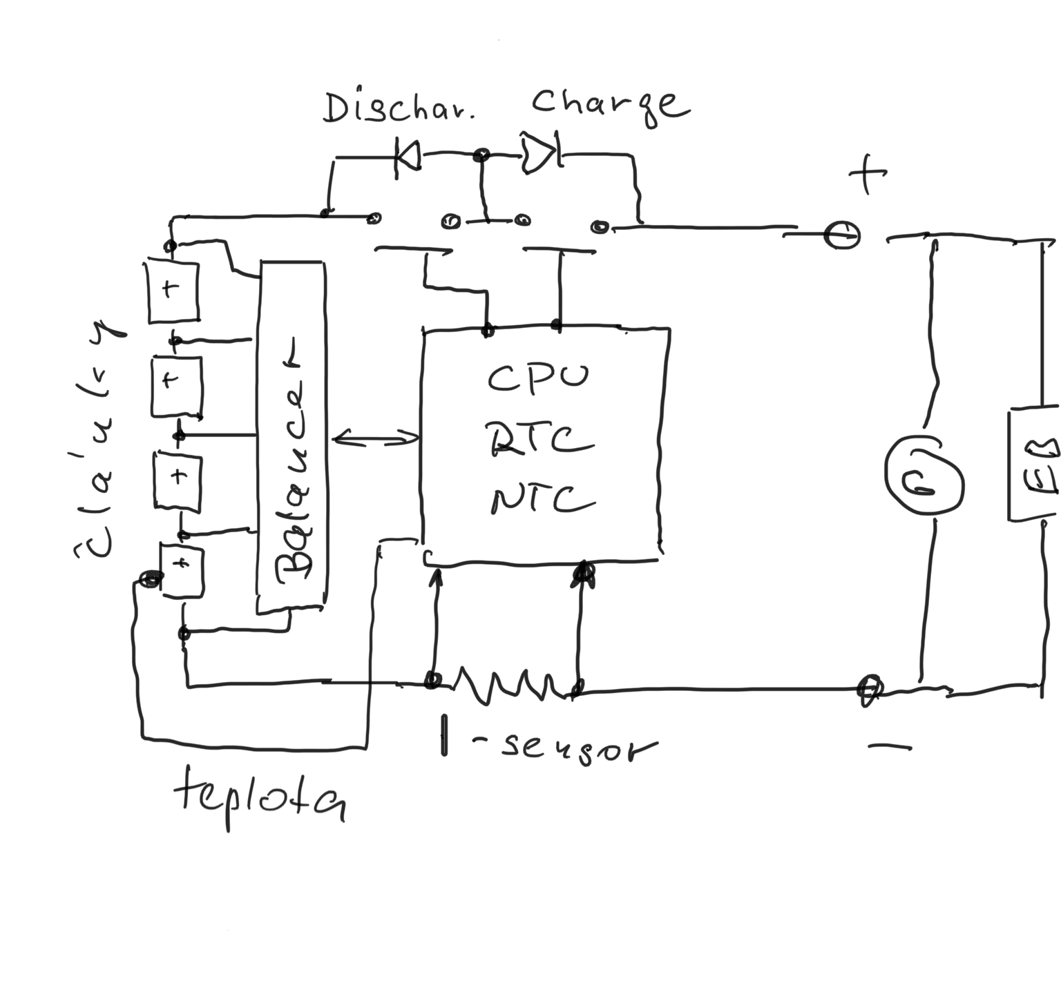

Rudy, když máš tu DALY BMS na stole: Vidím, že v SW to má zvlášť vypínače na nabíjení a vybíjení. Ale reálně to má jenom jeden vývod - společný. Máš tušení jak to funguje? Hlídá to směr proudu a podle toho otevírá tranzistor?
V cestě protékajícímu proudu jsou sériově dva MOSFET (v reálu dvě sady paralelně spojených MOSFET spínacích tranzistorů ) v obráceném gardu. To znamená, v jednom směru přes něj protéká proud vždy, ve druhém jen je-li otevřený.
Zkusil jsem to schematicky nakreslit. Místo MOSFET jsou pro srozumitelnost spínače přemostěné diodami. BMS snímá protékající proud, sleduje napětí a teplotu článků. Na základě těchto dat v reálném čase počítá spotřebovanou (dodanou) energii, balancuje a hlídá mezní hodnoty článků. V případě potřeby pak vypíná nabíjecí a/nebo vybíjecí MOSFET. Výkonnější BMS pak používají místo MOSFET bistabilní relé.
Snad je to alespoň trochu pochopitelné.
Upravil Rudy dne 25.02.2021 17:52, před 6 let

Rozumím, jsem z oboru. Tedy back-to-back konfigurace. Takže když jeden z těch dvou vypne, máme úbytek na PN přechodu. Takže když BMS vypne spotřebu, v podstatě přestanem nabíjet, protože nabíječka najednou vidí o 0.7V víc než je napětí baterky... A když vypne nabíjení, spotřebiče si musí vystačit s napětím o 0,7V menším. Tedy riskujem, že se vypnou na podpětí.
Zvláštní řešení, díky za informace. Ale detail - ta BMS odpojuje minus pol baterie, ne? na plusový pól tam nejsou dráty.
To by stálo za to, to rozebrat a předělat na dva samostatné vývody. A nebo koupit model na nízký proud a spínat ovládacím signálem nějaké externí SSR relé.
Upravil _luky_ dne 25.02.2021 18:10, před 6 let
Ano, ty MOSFETy jsou samozřejmě v mínusovém vývodu. Ten obrázek byl jen schematický, pro pochopení jak BMS funguje. Je nutné si uvědomit, že řízení nabíjení by měla obstarat nabíjecí soustava. BMS by za normálních okolností vůbec neměla vypínat. Většinou se v BMS nastavují mezní parametry článků a nabíječka (což může být solární regulátor, booster alternátoru nebo síťový energoblok) by měla sama vypnout nabíjení po dosažení optimálního napětí článků. Jen pokud by z nějakého důvodu nabíjecí soustava nevypla a snažila se dobíjet články nad nastavenou mez musí reagovat BMS a dobíjení vypnout. Totéž platí pro vybíjení a hlídání mezních teplot pro nabíjení i vybíjení. Mimo to BMS musí hlídat napětí jednotlivých článků a reagovat v momentě, kdy na některém stoupne nebo klesne napětí pod kritickou mez. K rozvážení článků by však znovu nikdy nemělo dojít, měl by je vždy srovnat vhodně dimenzovaný balancer.
Takže BMS není řídicí elktronikou nabíjení a vybíjení ale jen jakousi pojistkou. Teda měla by jí být. Což nemusí zcela platit v případě, že nabíjecí soustava a energoblok nejsou pro práci s LiFePo4 bateriemi optimalizovány. Proto přepínáme normální energobloky na GEL, protože v tomto nastavení dávají nižší napětí než v nastavení pro AGM. Problémem zůstává časová charakteristika nabíjení ale praxe ukazuje, že to ty LFP baterie rozdýchají.
P.S. Ty úbytky na MOSFETech a nerozdělený nabíjecí a vybíjecí okruh jsou právě důvody proč ty čínské BMS nemá Karel rád. Má pravdu, stejně jako Ty, já jen zastávám názor, že u instalací do cca100A disch./50A charge řešení s MOSFET nevadí.
Upravil Rudy dne 25.02.2021 18:47, před 6 let

Dostal jsem odpoved od vyrobce: "your 4LED monitor box can not be used to BMS 4S BT. 3S 4S Monitor UART CABLE is used with 4S model" Takze maji do 4s nejake omezeni s LED modulem, nechapu ale nu coz - preziji bez nej Smile
Hmm, tak to by vysvětlovalo, proč to číňan nechtěl poslat. Popravdě, jeho chinglish jsem moc nerozuměl.... Teď jsem pochopil, že buď BMS s Bluetooth nebo s tím modulem. Obojí nelze. Dík, dobrá práce.

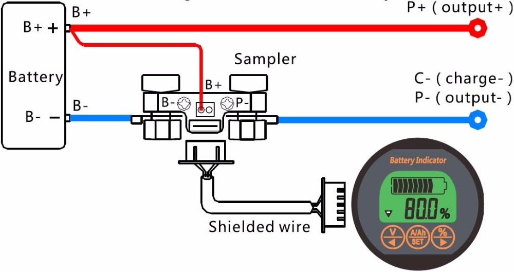

Dosud jsem váhal, zda mi nebude stačit aplikace v mobilu (pracující jen když je baterie dobíjená) a ten malý modul. Koupil jsem si na Ali měřič baterie a chtěl jsem jej jako nepotřebný prodat. Měním plán, měřič použiju pro hrubou a rychlou orientaci, aplikaci pro detailní přehled.
Původně jsem chtěl měřič od Victron ale nakonec jsem koupil za pár babek měřič z Ali.

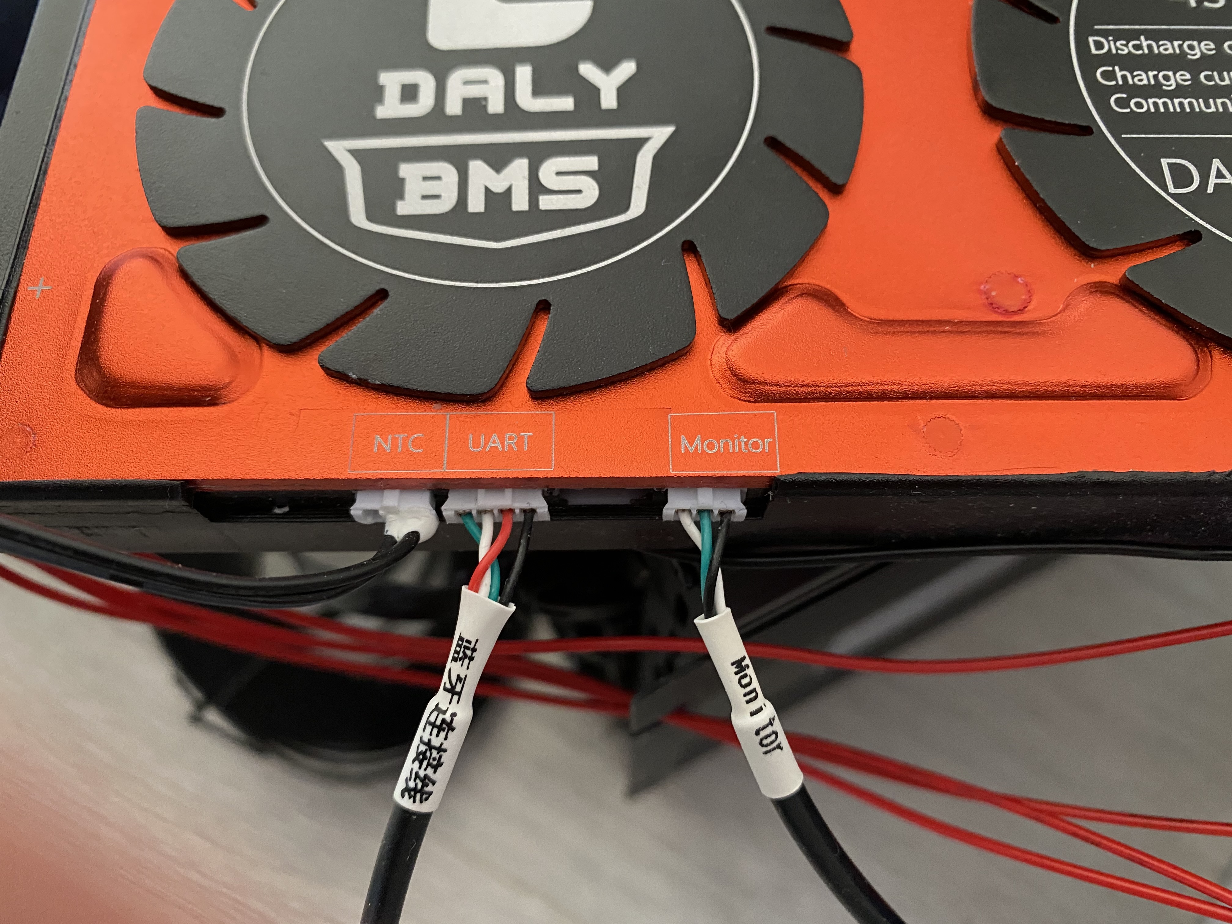

když jsem před časem koukal na ty doplňky, tak ten bluetooth i kabel do počítače (a nejjspíš teda i ten LED ukazatel) se připojoval na UART výstup, ale nezkoumal jsem, jestli tam má BMS 2x UART nebo jenom jednou. Ale prodávají ještě touch panel a ten by snad měl být na RS485, což je jinej výstup z BMS, takže by šel dohromady s tím bluetooth modulem. Stával snad kolem 7 stovek na eBay (na Ali netuším) a co jsem koukal někde na video, tak by měl umět i další informace, než jenom stav nabití - prakticky jako aplikace a možná šlo i nastavovat parametry, ale to už si nepamatuju. Zkus se po něm když tak podívat a uvidíš, jestli když tak nedoplnit ten.
Moje BMS má jeden výstup pro Bluetooth modul a druhý označený jako Monitor pro UART to USB kabel. Oba prokazatelně fungují a předpokládám, že se v obou případech jedná o UART porty. Taky jsemm předpokládal, že ten USB konec kabelu připojeného do portu Monitor, kterým připojuji PC, jednoduše zastrčím do toho malého displeje. Z obrázků se zdá, že má USB vstup.
U TFT panel jsem našel poznámku, že nefunguje s BMS 3S a 4S.
