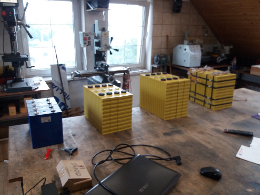

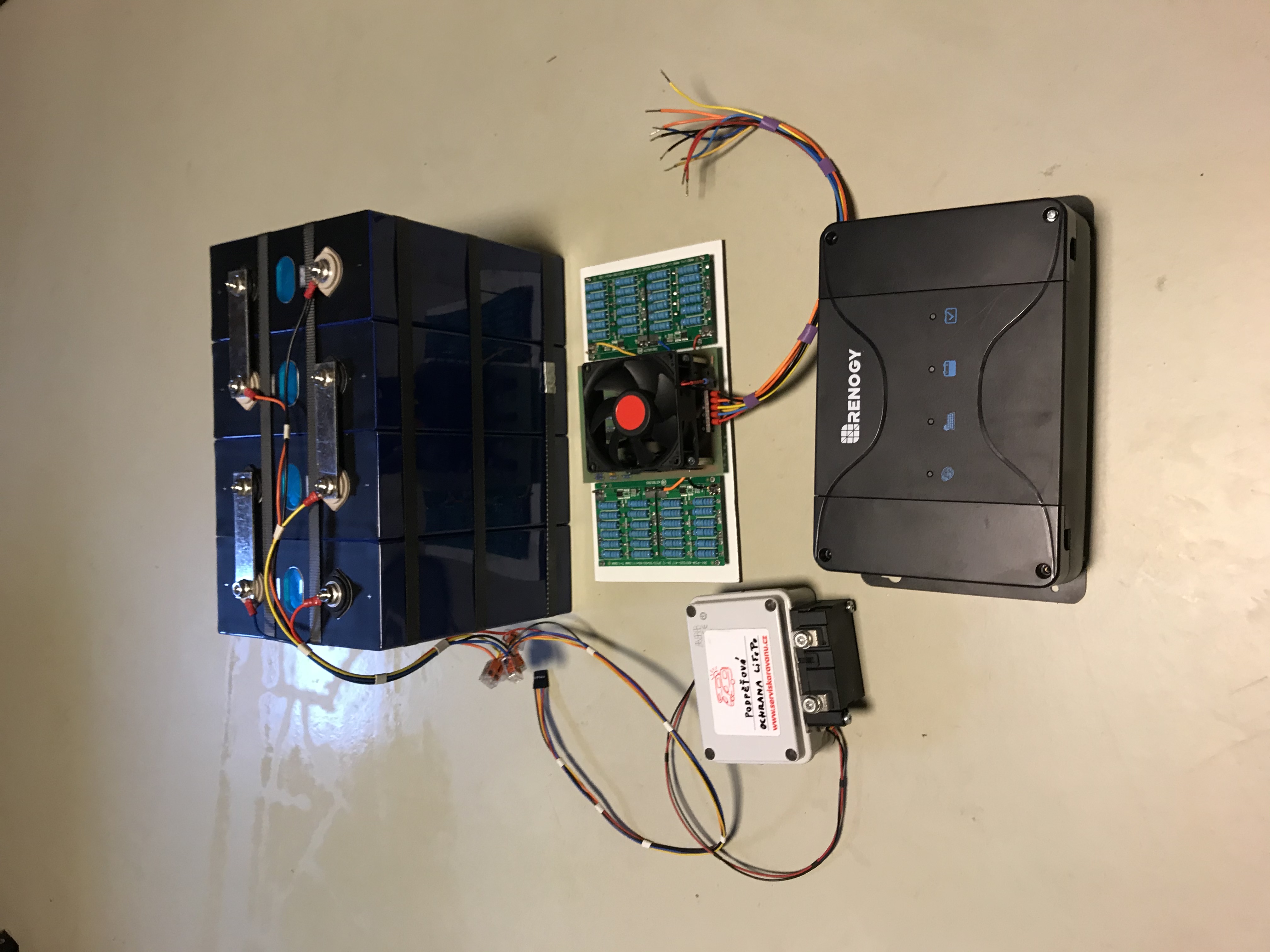

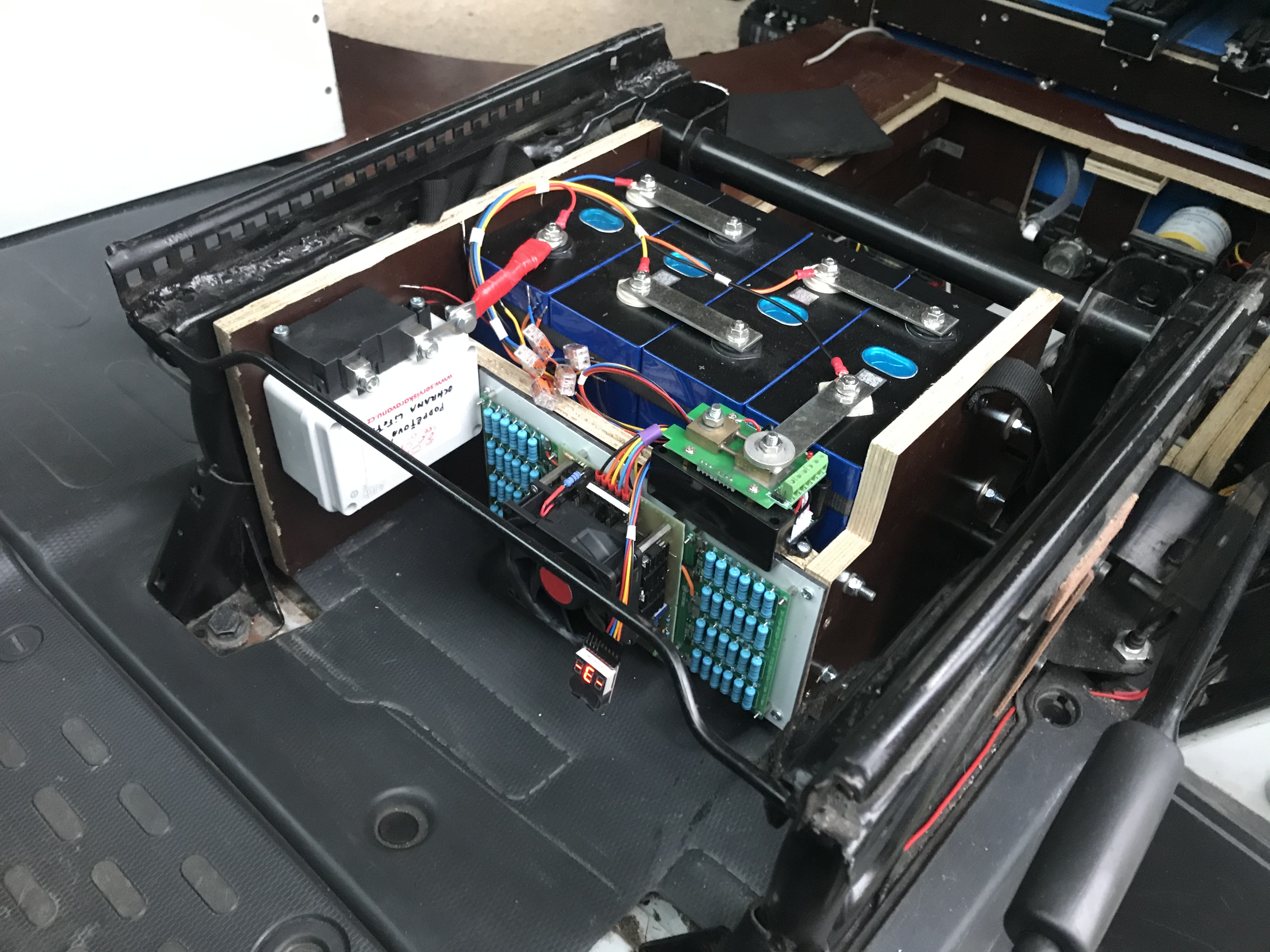

Tak "čínský články" mají za sebou první úspěšný test při vánočním výjezdu. Kapacitu mají dobrou, jak dlouho vydrží je otázka - dám zprávu jako Hroch za 4 roky Smile.
Osazeno BMS od Karla Prokopa a krmeno přes 50Ah booster/mppt od Renogy. Šlape to pěkně.

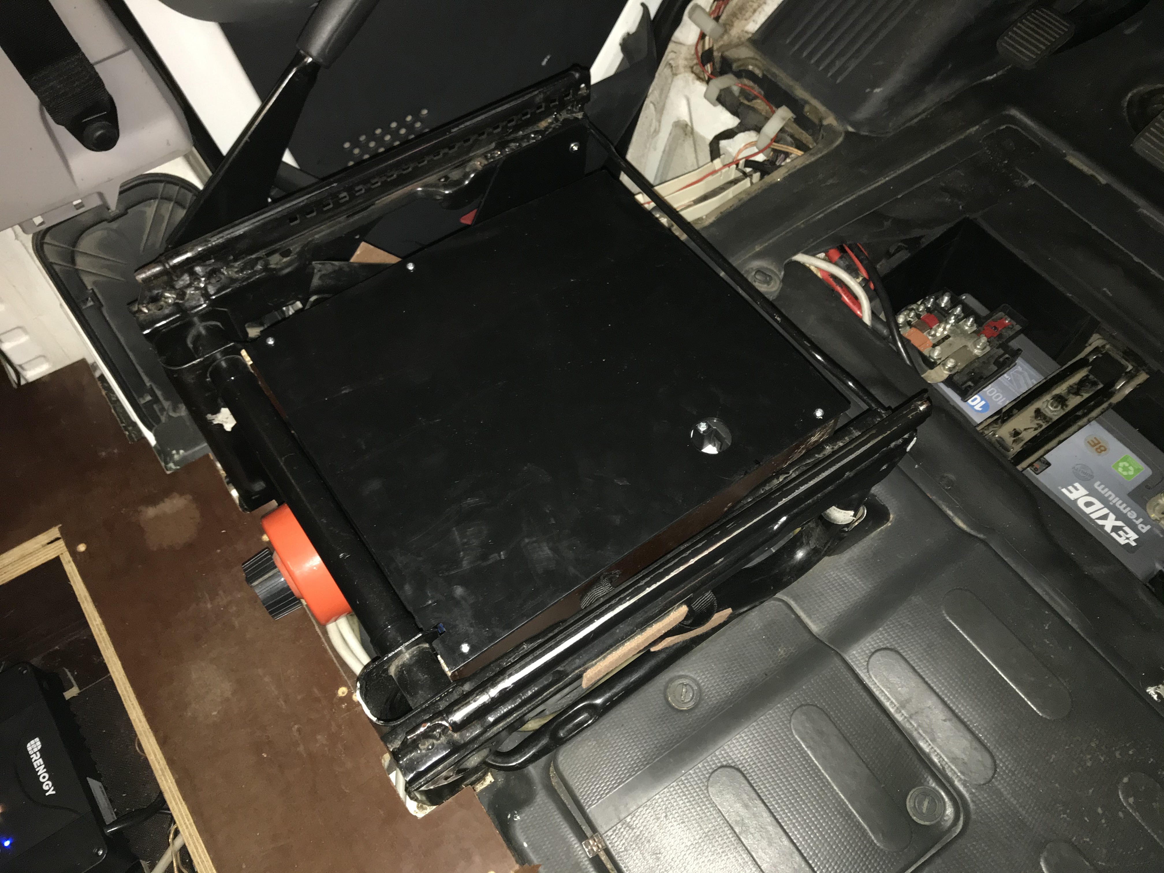

Dobrá kapacita - aká ti vošla pod to sedadlo v tých LiitoKala?, napíš číslo.
MirekJPMirekJPČlen
280Ah. Nemám tam originál sedadla, tak nevím, zda se to vejde i pod ně. Tady jedna fotka z profilu, můžeš to porovnat.

Řešil jsem to podobně. 280Ah články jsem objednal přes Aliexpress ze skladu z Polska. Ty čínský BMSky se mi zdály na balancování 280Ah článků slabé, tak jsem oslovil Karla, který články změřil, zformátoval a dodal BMSku a podpěťovku. Dohromady jsem to pak sestavil a zabudoval sám.
Hodně info jsem čerpal na stránkách https://diysolarforum.com/forums/vehi...ystems.7/
Co jsem si četl, tak kvalita dodaných článků může být docela rozdílná, stejně jako jejich cena. Koukej, které mají v popisu "GRADE A", nejlevnější raději nebrat.
Já objednal tyto za akční cenu v listopadu. Slevy se vyplatí sledovat - měl jsem je o čtvrtinu levnější, než co stojí teď.
