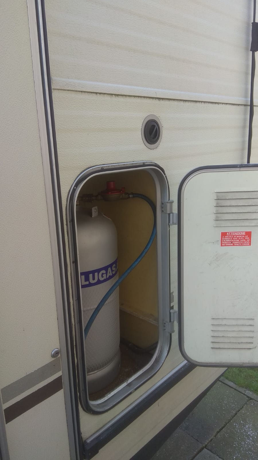

Já mám alugas. Ale zvolil jsem tankování nastavené hadicí, tak plnění není na flašce, ale je na boku auta. Vypadá to jako klasické plnění do nádrže auta na LPG.
Toto jsem volil právě kůli případným problémům, když by mi nějaká aktivní obsluha nechtěla natankovat.
