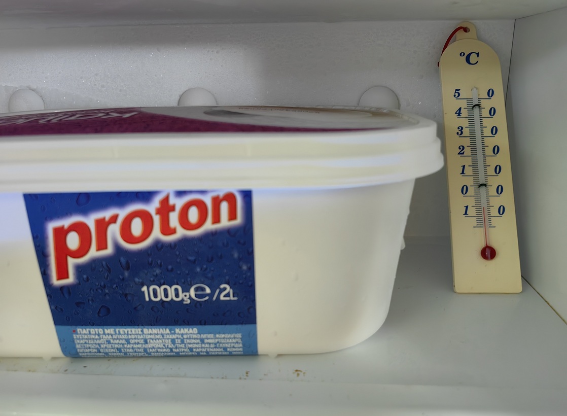

Použil som ku absorpčnej chladničke prídavný ventilátor Brunner Vento. V júni 2025 veĺké horúčavy na Peloponéze neboli, takže ventilátor mraziaku trochu pomohol...Pri vonkajšej teplote približne 30°C bolo v mraziaku okolo -6°C /foto/
Upravil kompersor4 dne 08.07.2025 15:39, před 10 měsíců
