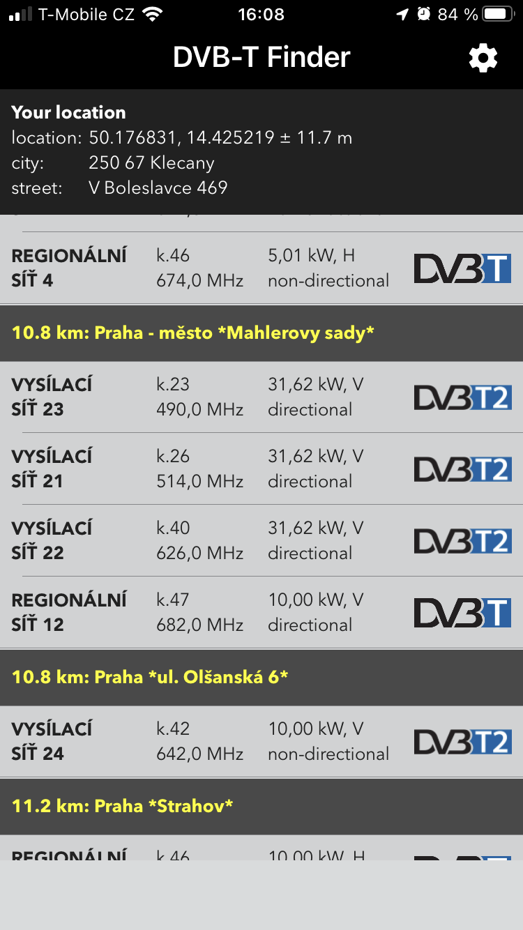

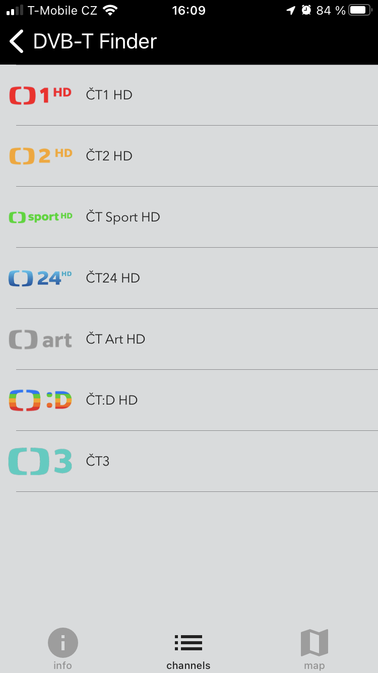

Taky jsem přešel na směrovou anténu, řešené to mám asi jako koko0925. Vysílač v místě vyhledám pomocí apky, která mi ukáže nejbližší vysílače, jejich výkon, jejich směr a co vysílají.

PetrM napsal:
@PetrM - Taky jsem přešel na směrovou anténu, řešené to mám asi jako koko0925. Vysílač v místě vyhledám pomocí apky, která mi ukáže nejbližší vysílače, jejich výkon, jejich směr a co vysílají.

Ondra T2Ondra T2Člen
defacto dalsi novinka u vysilani dvbt,t2 je, ze se u nas vysila take na obouch polarizacich, vertiaklne a horizontalne, vzdy zalezi na vysilaci. Taim padem take pomuze natoceni anteny bud vodorovne nebo svisle... PetrM to tam vidí v té apce - velke H nebo V....

kutil1 napsal:
@kutil1
Mám dotaz na to, jak píšeš, že si najdeš v apce směr vysílače.
Ty máš to štěstí, že ten vybraný vysílač vysílá všechny programy? Nebo pro využití výhod směrové antény ji natáčíš když dokoukáš na ČT sport a pak přepneš třeba na Primu?
Většina silnějších vysílačů vysílá na několika kanálech, kde jsou všechny běžné programy. Zatím jsem měl štěstí, že v okolí byl vždy takový vysílač. Jistě se může stát, že bude místo se špatným signálem nebo jen s nějakým kanálem. Ale případným natočením se to snad dá řešit. Zatím jsem to nemusel dělat. Vysílané satnice jsou vidět v té apce podle kanálů.
