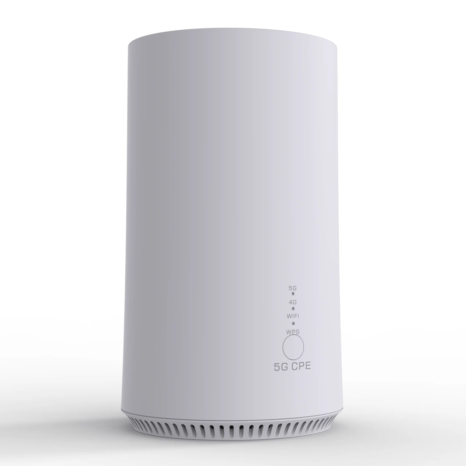

Já ten požadovaný router s eSIM našel, ale pouze v Číně a nejsem dost bohatý, abych kupoval neověřené zboží z Číny Sad
https://www.aliexpress.com/item/10050...13323.html
Kdyby někdo byl tak bohatý a chtěl udělat pokus, tak je zapotřebí mít pro ČR tyto kanály.
B1, B3, B7, B20, B28, B38,
N1, N3, N28, N77, N78,
takže pro Evropu tento model E (čili NEobjednat omylem model A)
Version E
5G NR:
5G NSA:n1/n3/n5/n7/n8/n20/n28/n38/n40/n41/n48/n77/n78/n79
5G SA:n1/n3/n5/n7/n8/n20/n26/n28/n38/n40/n41/n48/n77/n78/n79
LTE FDD:B1/B3/B5/B7/B8/B18/B19/B20/B26/B28/B32
LTE-TDD:B38/B39/B40/B41/B42/B43/B46*/B48
WCDMA: B1/B5/B8
ae01.alicdn.com/kf/S0d257626287148fd8e9c6e8c19645cfai.jpg

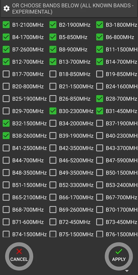

Co se týká toto "starého" oblíbeného routeru Huawei B525s-23a, tak venkovní dva konektory jsou pro LTE antény a lze použít jakoukoliv kombinaci, dvě interní, nebo dvě externí, nebo jedna interní a jedna externí anténa. Dále něco pro odborníky, existuje aplikace do mobilu HUA CTRL, se kterou lze zrušit automatické přiřazení kanálů a zvolit ruční. Já např. v jedné lokalitě používám, protože vesnice je na kanálu 800MHz, který bere standardně každý a je přetížený a zvolím si ručně jiný kanál od vzdáleného vysílače až u D1. Potom mám rychlost 10x vyšší, než bych měl z místního přetíženého BTS (vysílače).
https://play.google.com/store/apps/de...huactrlpro
